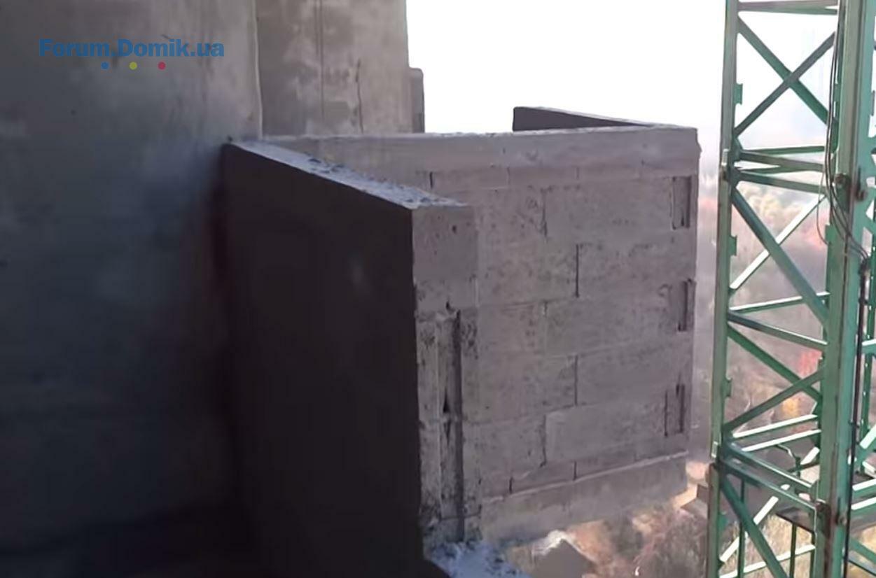

После последнего посещения квартиры, очень сильно озадачился вопросом установки кондиционера. Что-то мне стены дома и балкона не сильно внушают доверия. Боюсь, кабы кондер сам либо вместе с куском балкона не улетел с 22 этажа.
Выкладывал фотку на "СтроимДом" получил такую рекомендацию:
И место такое "неудачное", что капитальное стены нету
Цитата:Сделайте консольную раму, и заанкерите к плите балкона (к полу). На нее можно ставить наружку. Я бы на керамзитобетон не рискнул.
балкон

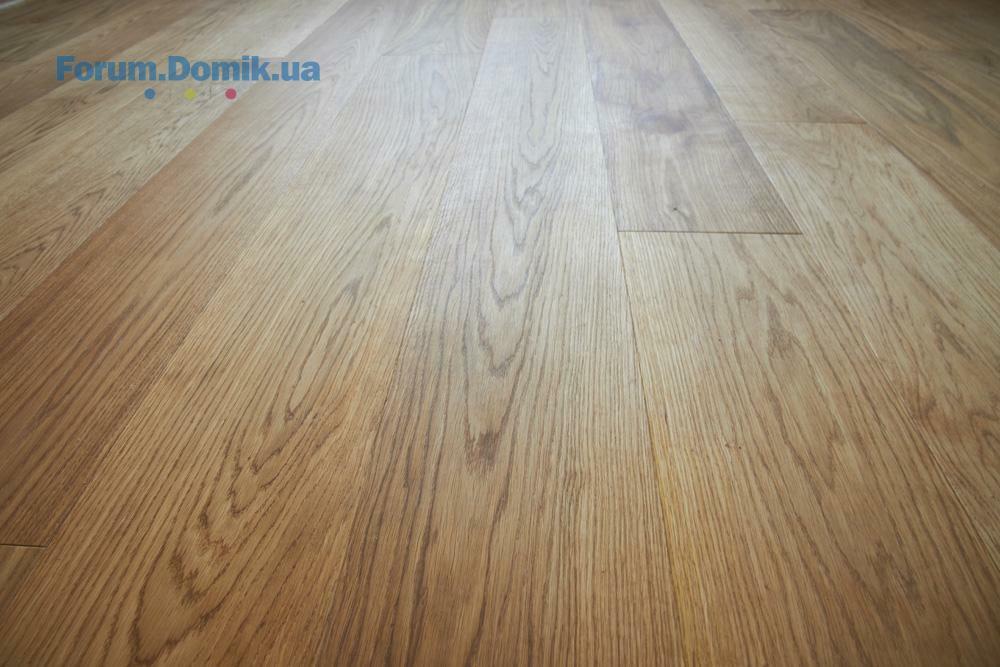

Я не могу Вам что то советовать не зная чего Вы хотите от своего пола. Можно лишь сказать общую фразу: бюджет позволяет - берите дерево, бюджет не позволяет - берите ламинат.
Что массивную доску, что паркетную доску можно шлифовать только до замка. Плюсом массива является то что теоретически его можно шлифануть на пару раз больше, но такой плюс вылезет лет через 60-70, если еще вылезет. Качественная массивная доска это примерно 1000 грн за квадрат или около того + в укладке дорогой.
Однополосная трехслойка доска и массивная доска визуально выглядят идентично. В украинской трехслойки цена не кусается по сравнению с импортной, тем более учитывая нынешнюю ситуацию с валютой украинские производители стараются держать цену в гривне.
Моя однополосная трехслойка на фото в предыдущем посте дуб под маслом стоит 620 грн/ м кв в сортировке селект с габаритами 18*190*500-2400 мм. Соединяется в замок, укладывается на подложку плавающим методом лишь с проклейкой замков.
Выберите Вы импортную доску или отечественную - обе прослужат долго. Только не покупайте отечественную трехслойку за 250 грн что разлазится после первого отопительного сезона и массивную доску за 400 грн и все будет хорошо.
