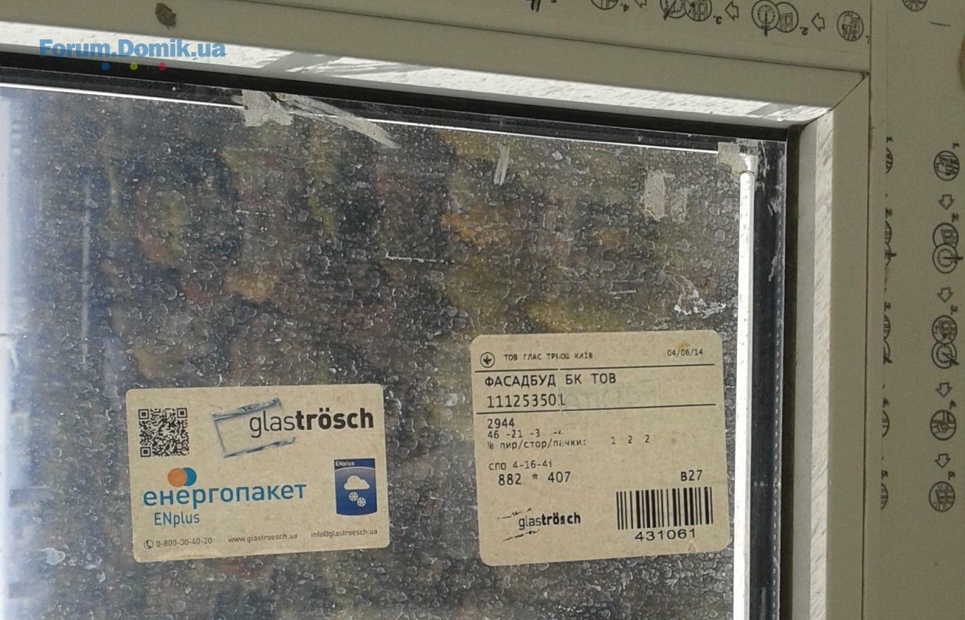

Что думаете о окнах в кухне на балконе с точки зрения обьединения кухни и балкона, соседи? Стеклопакет там однокамерный, вроде бы нужно поменять, но он нестандартный, с дверью, дурных денег стоить будет, а куда потом старый деть?... Или оставить такой как есть просто утеплить как-то дополнительно или обогрев какой-то мега крутой сделать?

Утеплять скорее всего придется, а вот менять стеклопакет не хотелось бы. Выложил фотку наклейки на этом стеклопакете. Судя по надписи энергосберегающие, наверное это те что покрытые специальным слоем (i или k), но не уверен, нужно чтобы специалист глянул. Многие пишут что однокамерный пакет с энергосберегающим пакетом дает тот же эффект, что двухкамерный но с обычным. Немалую роль играет и как сам пакет установлен. Короче, нужно что бы эксперт оценил ситуацию на месте.Цитата "Iryna2":

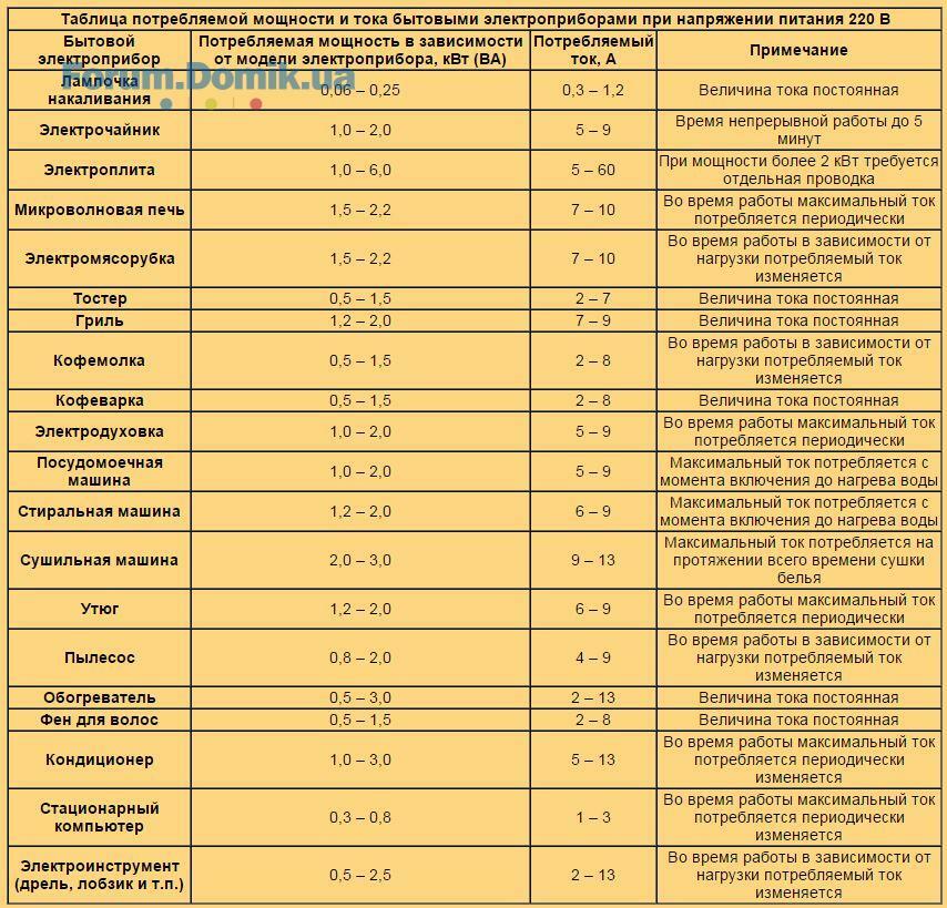

Цитата:еще раз - у меня по всей квартире резетки-свет 1.5, а вот на плиту еще не было проводки на кухне, конечно она минимум 4 должна быть, потому что при другой как они сдавать собираются?
В розетках тоже должно быть 2.5, а не 1.5. Никто на такие мелочи смотреть при сдаче не будет, так что настраивайтесь все сразу менять, или рассчитывайте, хватит ли того, что имеется.
VK-5
V
287
05 серпня 2014
04 груд 2014 11:43
Цитата "virkos":В розетках тоже должно быть 2.5, а не 1.5. Никто на такие мелочи смотреть при сдаче не будет, так что настраивайтесь все сразу менять, или рассчитывайте, хватит ли того, что имеется.
Настоятельно рекомендую сделать качественную проводку с запасом, т.к. потом, если что-то не то, придётся ковырять все стены.
При том, рекомендую прокладывать с запасом. Автоматы всегда можно заменить, а проложенный кабель будет затратно.
Пожадничаете на этом этапе, будете жалеть всё время.

Объясните невежде
Не пойму никак, кабель идет по стенам или по полу? Если второй вариант, то надо уничтожать стяжку, получается?
Сапожник
Ветеран
2 478
22 вересня 2014
04 груд 2014 12:05
Цитата "zayac":
Объясните невежде![]()
По полу, под стяжкой до стен. В стене поднимается вертикально до розетки.
Касательно замены кабеля, я бы сначала обдумал, а везде ли его нужно менять. Если там заложено полтора квадрата (по факту допустимая нагрузка до 3 киловат), а розетка находится около кровати и в нее будет включаться в лучшем случае зарядка мобилки, то стоит ли ломать стяжку к ней.
В места установки стиралок, бойлеров, кухонной техники, кондиционеров, однозначно необходимо менять.
