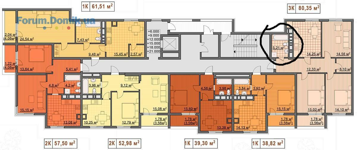

Чи в когось сусідить ванна кімната з шахтою сходів?
Чи потрібно в такому випадку утепляти стіну?
Приклад на фото:
Приклад на фото:

У нас, но мы ещё не думали над этим. По хорошему - не помешает. Но как обычно, жалко места. Помню как в первых домах были мокрые стены из-за перепадов температур. Непонятно решилось ли после заселения других квартир.

Цитата "DVadym":Чи в когось сусідить ванна кімната з шахтою сходів?
Так как лестницы не отапливаются, то зимой та стена будет очень холодная, а значит будет постоянная влага и грибок.
Я бы утеплял, но не изнутри, а со стороны лестницы.
DVadym
Інвестор
927
12 серпня 2016
07 лист 2017 10:31
Не впевнений, що хтось дозволить це зробити (утеплити зі сторони сходів).
У меня ванна граничит с шахтой лифта. Ничего не утеплял, холода не чувствовал.
Со стеной лестничной площадки граничит кухня. Оттуда тоже холода не чувствовал, т.к. на лестничных площдках не холодно (хорошие окна), а внизу (возле лифта) есть отопление.
Была только одна непонята, о которой уже писал. Когда в лоджии (части кухни возде окна) проверлил небольшое отверстие глубиной 4-5 см (в сторону лестничной площадки), из него стало сильно дуть. Причем не теплым воздухом из корридора (лестничной площадки). Так и не понял почему.
В газоблоках (возде вытяжек) видел вертикальные отверстия диаметром сантиметра 4, находящиеся недалеко от внутренней поверхности стен. Если они не заполнены раствором и совпадают, то в стенах могут образовываться трубы. По ним может гулять воздух. Непонятно, зачем это нужно. Дренаж какой-то или просто халтура?
