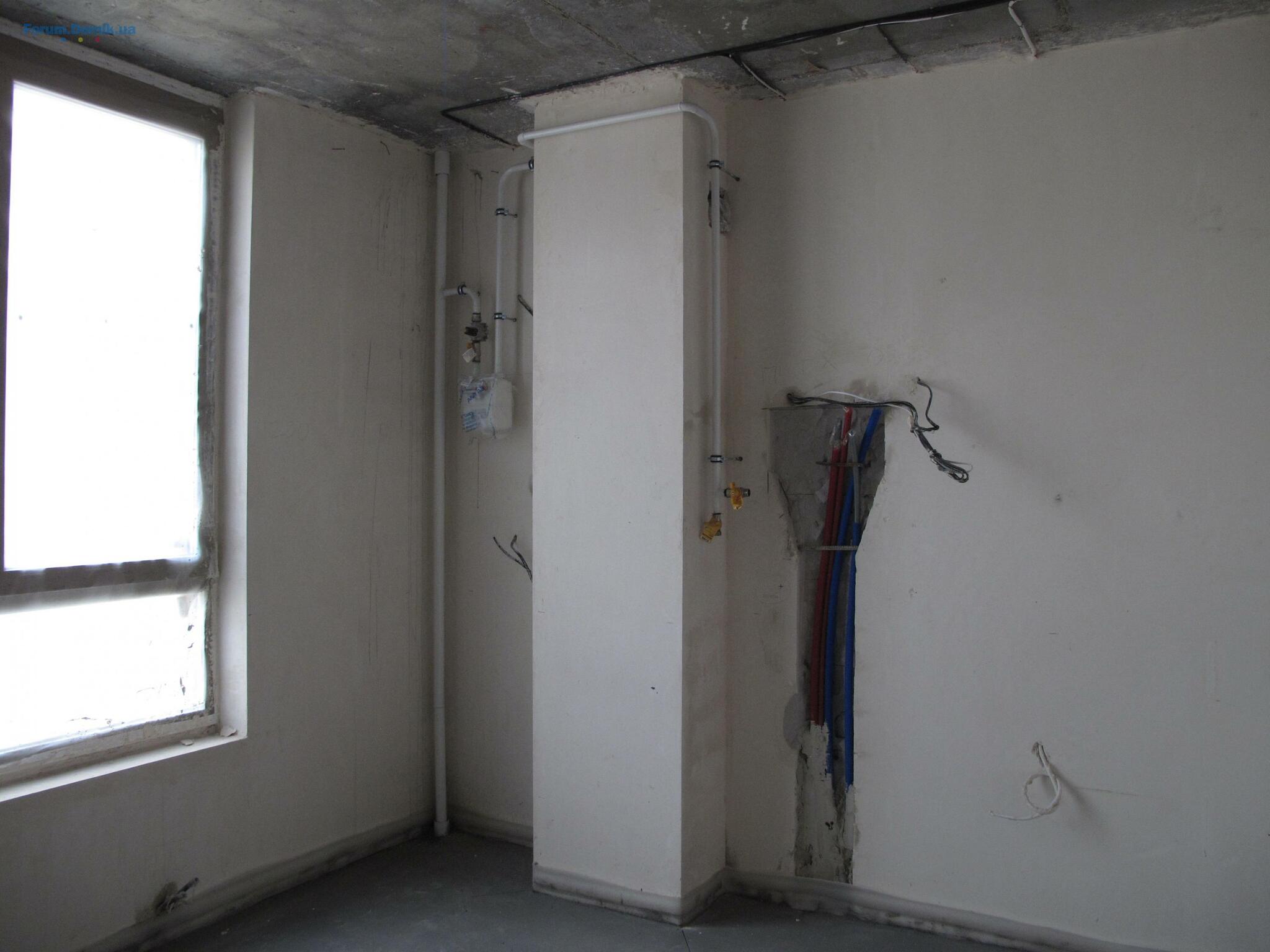

Що плануєте робити на кухні під газовим лічильником?
Планирую колону с духовкой (духовка внизу,дальше полки для хранения), у нас там ниша 73 см, так что колона хорошо становится до газового стояка.

А сам лічильник можна полками закривати?

Думаю можно, главное чтоб при необходимости вы могли доступ к нему дать. Снять показатели счетчика и т.д...

В ДБН (ДБН В.2.5-20-2001. Внутренние устройства газоснабжения. Учет потребления газа, раздел 6)про это ничего не сказано, значит можно, только надо предусмотреть решетки для вентиляции в каркасе шкафа, как для встроенного холодильника.
