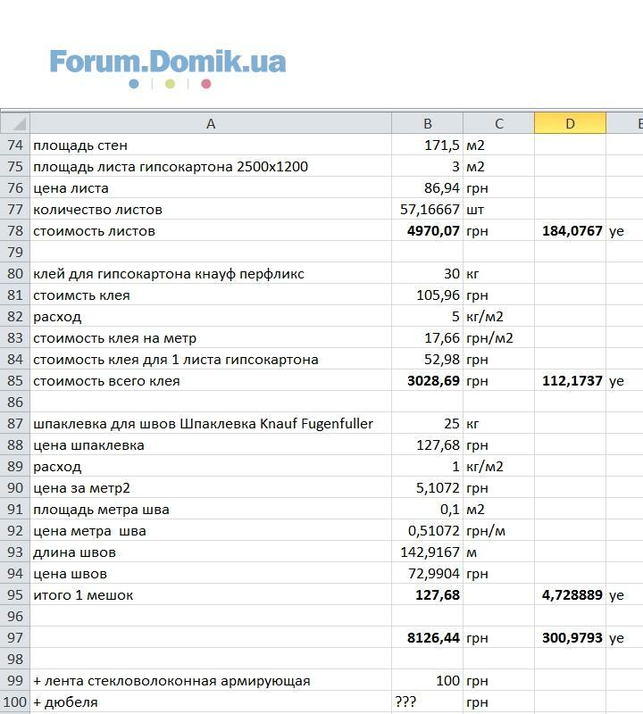

В общем, я тут прикинул, для того чтобы обклеить все стены трешки гипсокартоном, надо 300 баксов, час та натхнення
Если же заказывать машинную штукатурку, то выйдет дороже более чем в два раза, на 10000 и более, но при этом работу сделают за вас, но при этом не известно на сколько ровно и качественно (в конце будет сюрприз
) и не известно на сколько вас строители кинут на материалах
и при этом еще надо будет ждать когда она просохнет, не менее недели точно.

Цитата "Рональд":В общем, я тут прикинул, для того чтобы обклеить все стены трешки гипсокартоном, надо 300 баксов, час та натхнення![]()
Если же заказывать машинную штукатурку, то выйдет дороже более чем в два раза, на 10000 и более, но при этом работу сделают за вас, но при этом не известно на сколько ровно и качественно (в конце будет сюрприз) и не известно на сколько вас строители кинут на материалах
Не учли в расчётах, способ использования перлфикса. Ним гопсокартон клеится по методу "ляпух" - это официальная инструкция.

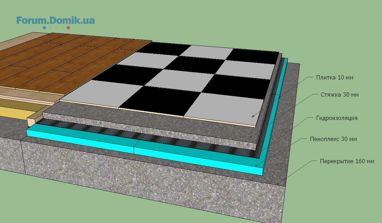

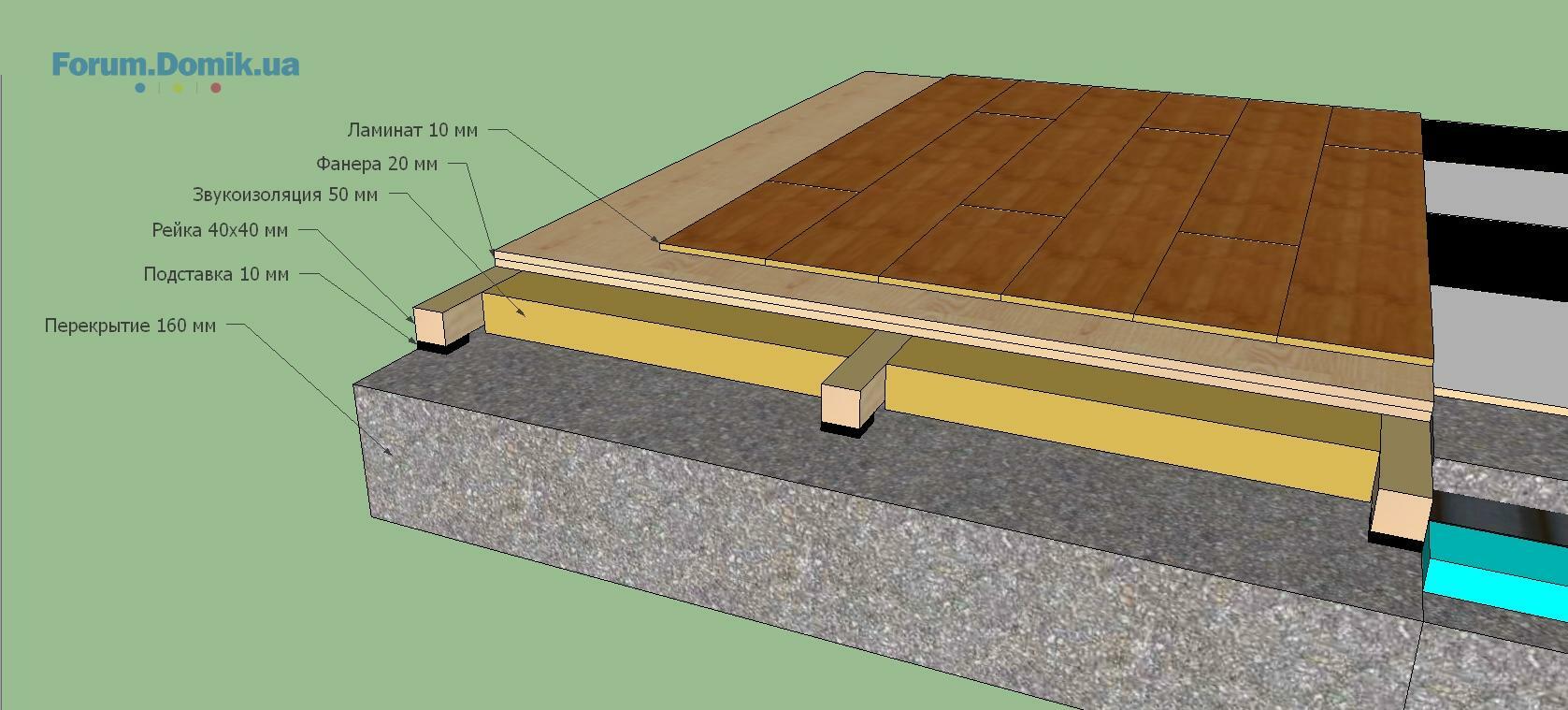

Придумал как сделать полы

Цитата "Рональд":Придумал как сделать полы
Жаль, что вы не надо мной это всё делать будете)))). А какую годроизаляцию на пеноплекс использовать?
Надо всем так делать, тогда у всех будет тишина и покой и заодно можно будет заказать вагон фанеры по оптовой цене.
Клеенку постелю а края заверну на стену и они спрячутся под плитку.
Ещё есть стены в плане шумоизоляции.

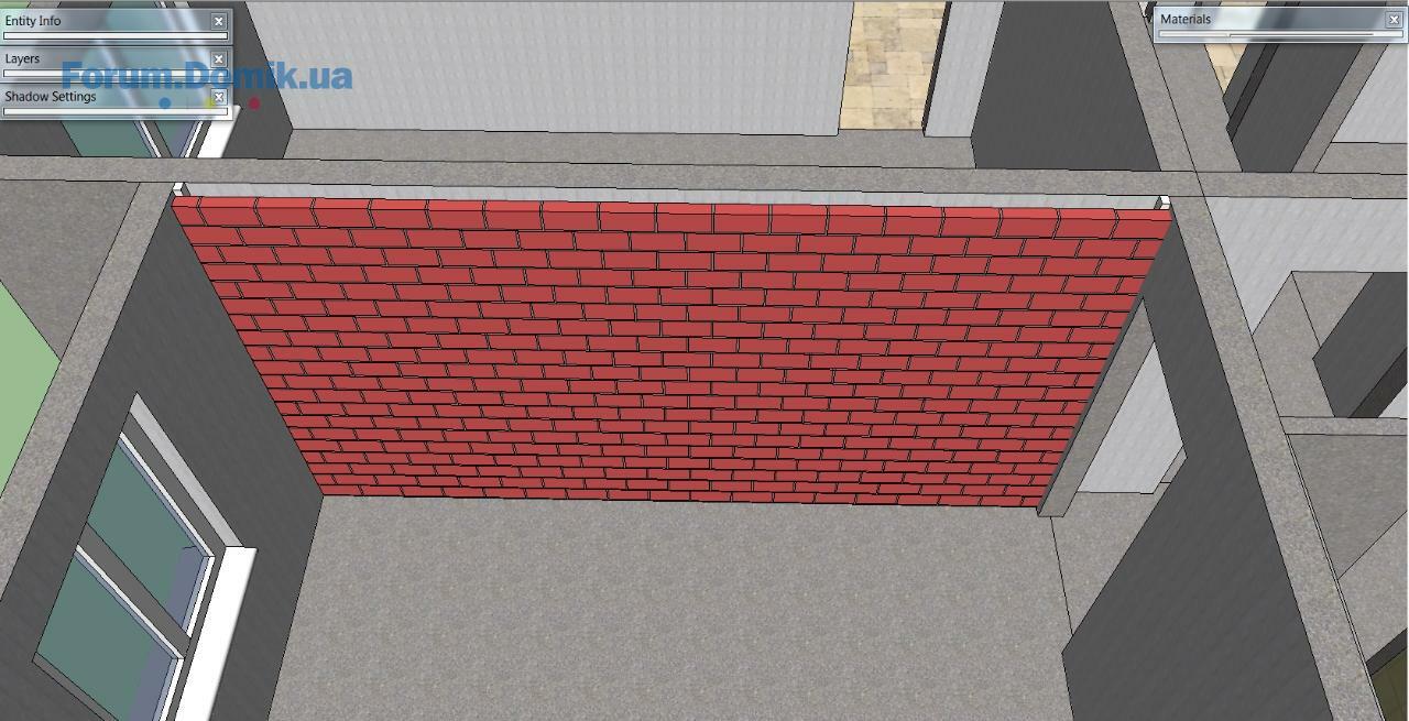

Рональд
623
08 лютого 2017
09 квіт 2017 15:55
Между соседями надо будет сложить простенок в четрверть кирпича с зазором 5 см с минватой внутри. Тогда точно никто уже никого не услышит.
