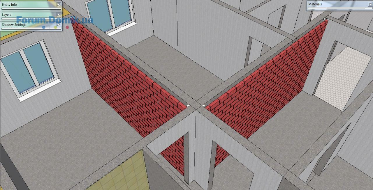

Между соседями надо будет сложить простенок в четрверть кирпича с зазором 5 см с минватой внутри. Тогда точно никто уже никого не услышит.
В чем (программа) выполнен чертеж?
SketchUp

В общем, для нормальной звукоизоляции надо отгородиться от соседей вот так. На все потребуется 710 кирпичей, и 24,5 кв.м звукоизолятора. В результате общая толщина стены со штукатуркой получится 28-29 см, что как раз соответствует кирпичной кладке для межквартирных перегородок в один кирпич.

Цитата "Рональд":В общем, для нормальной звукоизоляции надо отгородиться от соседей вот так. На все потребуется 710 кирпичей, и 24,5 кв.м звукоизолятора. В результате общая толщина стены со штукатуркой получится 28-29 см, что как раз соответствует кирпичной кладке для межквартирных перегородок в один кирпич.
А что подумает по этому поводу фундамент если 50% народу так сделает?? ИМХО кирпичами - сильно круто такое делать.
никаких проблем, перегородки в четверть кирпича - это строительная норма
в маленькой комнате нет отступа двери от стены. вообще.
отступ сделаем

Цитата "Рональд":
отступ сделаем
в дверь боком придется входить. или пилить несущую конструкцию.
боком? какая там ширина проема?
Должна быть под 70-ю дерь.
неправда, в комнатах ставятся 80, это в кухне и на балкон 70
Вы правы, проём 911мм.
да, 80

Ну вот, сложить простенок и померить сколько проема останется. Потом примерить дверную коробку и если не хватает пары сантиметров, то аккуратненько напильничком проем подпилить, а если не хватает много, то поставить в комнату дверь на 70 вместо двери 80 и жить в тишине и покое, а если у кого-то плечи шире 70 см, тогда ему придется заходить боком, а если размер живота не позволяет боком, тогда надо худеть

Надо каждому на месте мерить, потому что у каждого проем будет разный, потому что стены ставят с огромными щелями, кому-то может и +5 см достанется.
