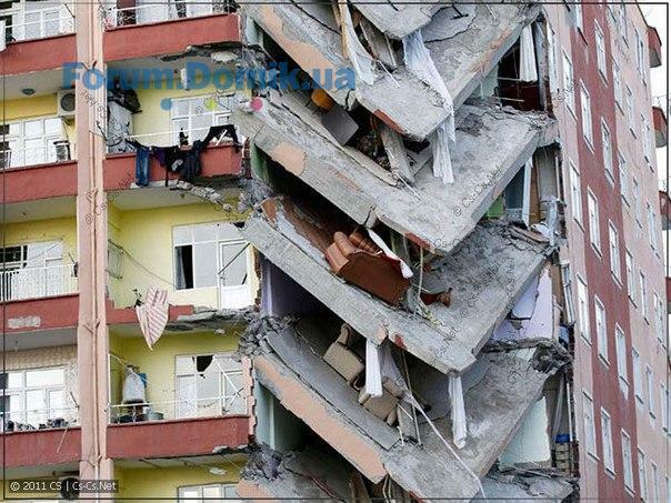

Цитата "Рональд":
этот "стайл" как-то по другому называется
где-то я видела эти картинки, в ветке про 8й дом? Фото после терактов ?Не сгущайте ,пожалуйста, краски

Цитата "serbun":ну, разве что если терактом называть снос несущих стен. погуглите - есть множество примеров (при чем не в таких высоких домах, как у эврики)
А чё на видео кирпичный дом??? Ищите именно панельки для убедительности!!!
Отдельное спасибо человеку (Chief007), который всё таки не стесняется задавать такие вопросы у нас на форуме. Пусть вопросы многим (таким как Рональд и serbun) кажутся глупыми, но лучше их задать здесь, чем потом плакать по факту!!!
