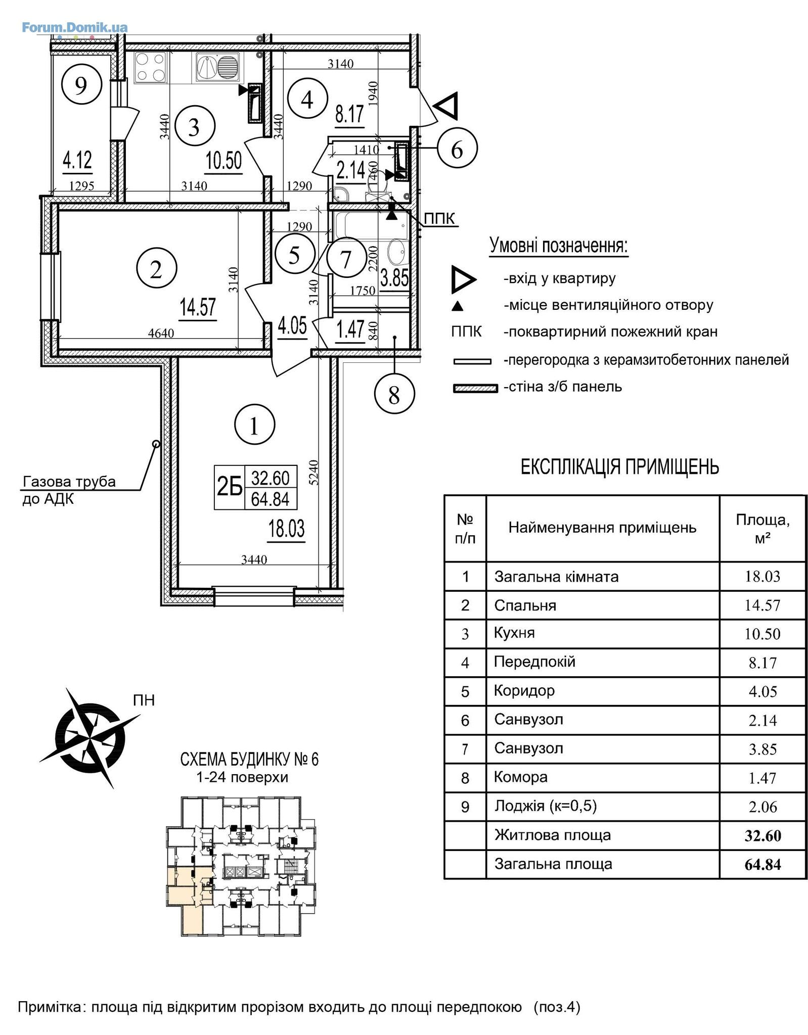

Вопрос снова про стены, между помещением 2 и 5 можно брать стену и поставить колоны, может с арками, как на картинках? Или эта стена тоже несущая?
RickEast
R
Новачок
17
04 квітня 2017
25 трав 2017 08:23
Цитата "Chief007":Вопрос снова про стены, между помещением 2 и 5 можно брать стену и поставить колоны, может с арками, как на картинках? Или эта стена тоже несущая?
Несущие все ж/б панели. Не несущие только керамзитобетонные. Это ж/б панель, значит нельзя. Колоны не помогут, чтобы заменить несущую стену нужны армированные специальные панели с дырками и проект от нормальной проектной компании (это все будет довольно дорого и вы передумаете)
