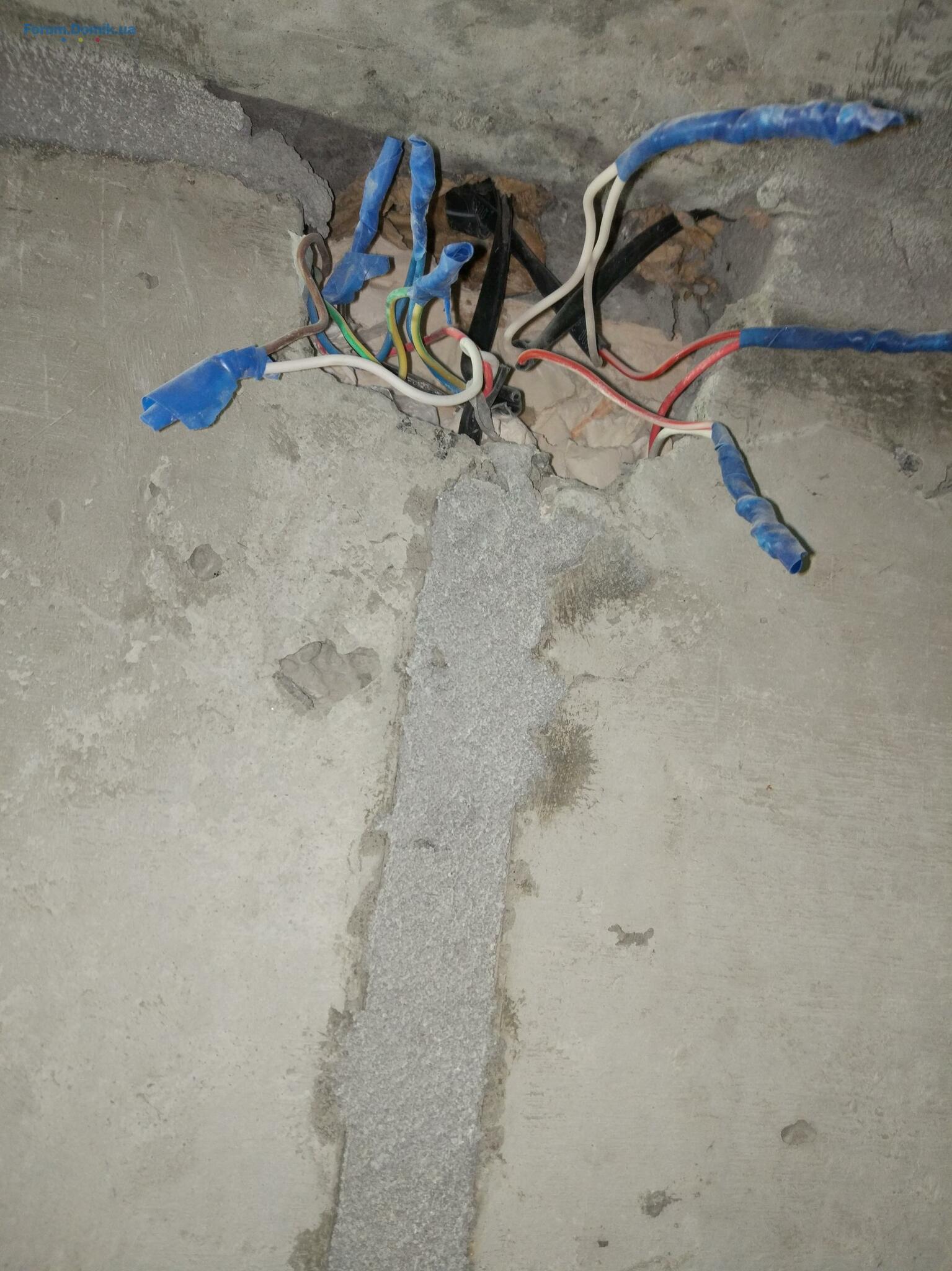

Если кто сомневается стоит ли перебирать проводку... просто оставлю это здесь

Цитата "jud":Если кто сомневается стоит ли перебирать проводку... просто оставлю это здесь
Вы будете менять проводку?
Я как-то и не питал особых надежд. 100% переделывать или доделывать.
Зелененький и синенький провод вместе - это прикольно.
Будет автомат выбивать даже без нагрузки.
Скрутка паскудно сделана - при хорошей нагрузке провода будут гореть.
100% менять или в крайнем случае перебрать.

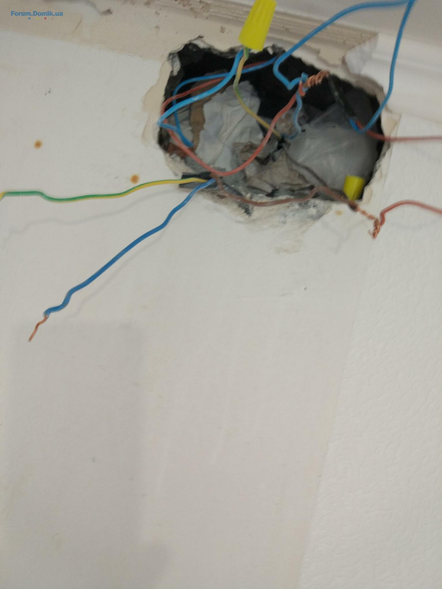

Изолента - это хорошо, но мне нравится термоусадочная трубка. Монтаж идет быстрее и результат симпатичней.

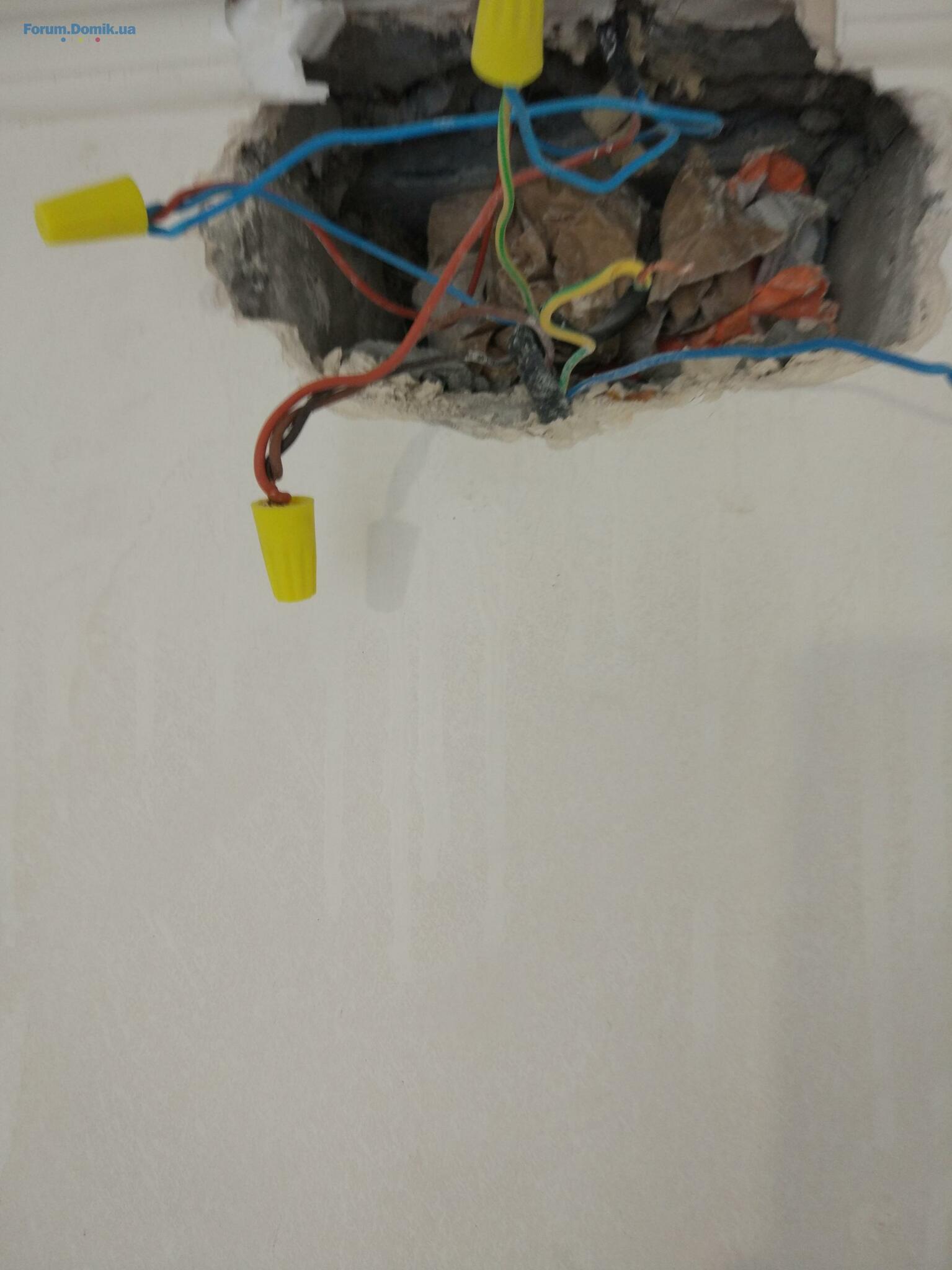

12 лют 2018 06:05
А вот я питал надежды, что хотя бы освещение оставлю как есть... Но вот искали где КЗ и тут на тебе, смесь бумажных мешков, полиэтиленовых пакетов и скруток

А зачем электрики бумажку засунули к проводам?
Она-ж может загореться.
Таким вредителям нужно Выносить Приговор прям на рабочем месте

Я задавал вопрос зачем, оказалось что это не электирики, а штукатуры. Типа так им меньше работы. На вопрос, а где же сами распаечные коробки просто улыбались и пожимали плечами.
