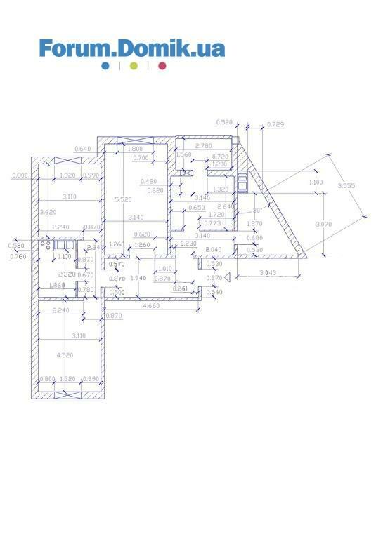

Подскажите пожалуйста. Где-то встречал, но теперь не могу найти. Кто знает, какие размеры дверных проемов без коробки? Какие размеры оконных проемов, в частности расстояние от пола до окна? Пытаюсь детальный план 3-А нарисовать, но пока застопорился на этом моменте. Заранее спасибо)

Цитата "nikluz":Подскажите пожалуйста. Где-то встречал, но теперь не могу найти. Кто знает, какие размеры дверных проемов без коробки? Какие размеры оконных проемов, в частности расстояние от пола до окна? Пытаюсь детальный план 3-А нарисовать, но пока застопорился на этом моменте. Заранее спасибо)
Может, эта картинка поможет?

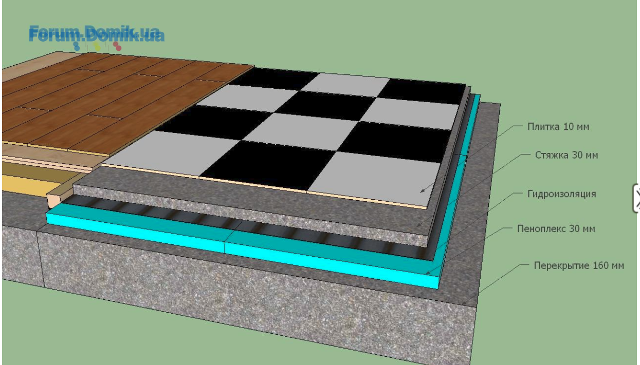

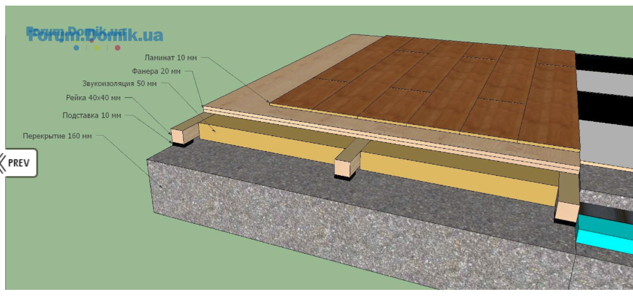

Вопрос к опытным форумчанам. Реально ли поднять цементно гарцовочну смесь для стяжки на 21 этаж используя спец насосы? Поскольку поднимать все компоненты для стяжки используя лифты несколько не рационально. Прораб наставивает на 8 см- ровой стяжке. Насколько это оправдано учитывая, что после, хочу покрыть все фанерой и после массивной доской толщиной 20-30 мм. Спасибо
Egouar
Ветеран
2 477
28 грудня 2004
05 січ 2018 09:18
Цитата "almanit":Вопрос к опытным форумчанам. Реально ли поднять цементно гарцовочну смесь для стяжки на 21 этаж используя спец насосы? Поскольку поднимать все компоненты для стяжки используя лифты несколько не рационально. Прораб наставивает на 8 см- ровой стяжке. Насколько это оправдано учитывая, что после, хочу покрыть все фанерой и после массивной доской толщиной 20-30 мм. Спасибо
а перекрытия выдержат эти 8 см стяжки? Не понимаю зачем так много.
Про насосы тоже малореально. Лучше лифтом в мешках поднять.

Вопрос форумчанам. 5 см будет достаточно? Если да то сколь времени оптимально ждать чтобы стяжка набрала прочность и можно ли этими работами заниматься зимой или ждать марта.

Цитата "almanit":Вопрос к опытным форумчанам. Реально ли поднять цементно гарцовочну смесь для стяжки на 21 этаж используя спец насосы? Поскольку поднимать все компоненты для стяжки используя лифты несколько не рационально. Прораб наставивает на 8 см- ровой стяжке. Насколько это оправдано учитывая, что после, хочу покрыть все фанерой и после массивной доско20-30 мм. Спасибо
Подача бетононасосом раствора на высоту 21 этажа-серьезная операция даже на этапе строительства. Но разворачивать такую деятельность на благоустроенной территории возле заселяемого дома никто не позволит. А для чего,вообще, стяжка на бетонном полу толщиной 160 мм? Если для выравнивания, то надо по-миниму
му. Зачем же покупать лишний материал, делать лишнюю работу и без причины уменьшать высоту потолка?
И сколько у вас останется высоты от пола до потолка??? В этом реально нету смысла. Какая цель преследуется необходимостью стяжки такой толщины? За те же деньги можно сделать наливной пол в 1см.

Тоже стало интересно. Сейчас есть более простые материалы. Массив доски хорош только тем, что можно каждые 30-50 лет его циклевать и вскрывать лаком. Зачем?
Стяжка 8 сантиметров имеет смысл только если перепад по квартире и клиент просит сделать все по уровню. Прораб увидел, что заказчик хочет побагатому и рад стараться. Больше объемы, больше его заработок.
Рассмотрите более современные решения, а не прошлого-позапрошлого века.

Спасибо за конструктивную информацию по полам. По факту если перепад по комнате будет в пределах 1-3 см то неровности могут быть убраны наливным полом. + нашел решение форумчанина Рональд (5 страница форума),которое выглядит самым оптимальным.
