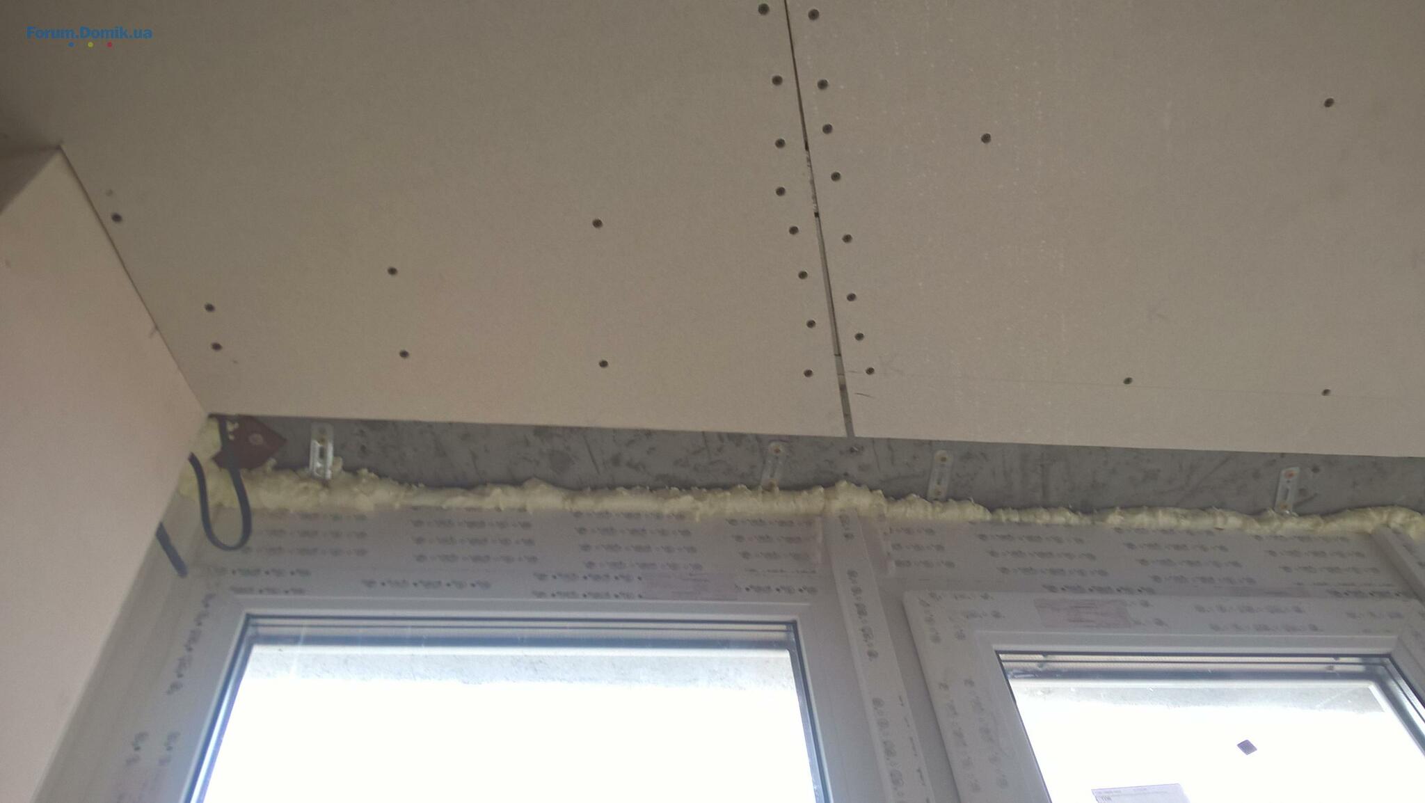

Соседи, кто как обыграл потолок панорамного окна? Буду благодарен за фото и советы...

Цитата "bamsy":Соседи, кто как обыграл потолок панорамного окна? Буду благодарен за фото и советы...
Опустили потолок, оставили нишу под карниз с подсветкой.

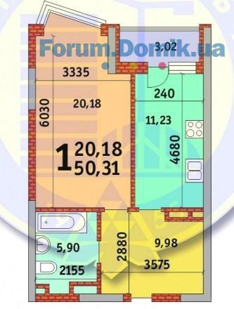

Кто уже делал ремонт в однакомнатной 50 кв м, без перепланировки скинте фото интересно поглядеть как оно выглядит...
Добрый день. А не подскажете, случайно, размеры оконной конструкции? Вы наверняка уже их делали. Буду благодарна.
