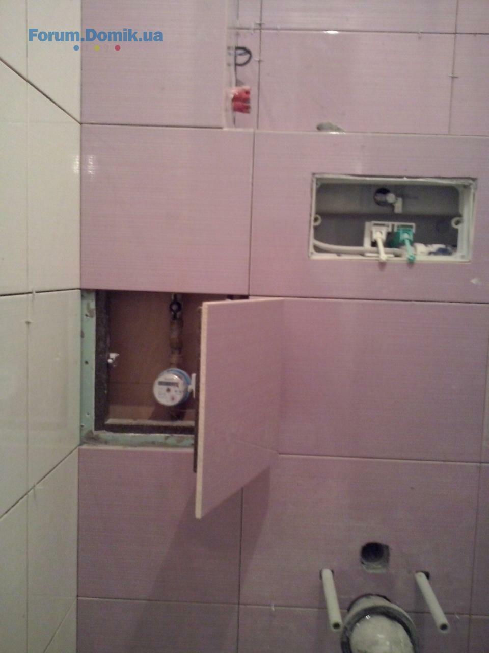

Нам так посоветовали наши ремонткини. Прикольно вышло )) С затиркой такой люк огда закрывается, только шов выдает его наличие. Тут у нас еще без затирки.

У вас размер плитки побольше будет :) Главное, что ревизионные люки есть :)

Советую вам использовать герметик, он продаётся такого же цвета как и затирка, замазываете им щели, затем аккуратно вырезаете канцелярским ножом. Проверенно на собственном опыте, никаких швов не видно!
