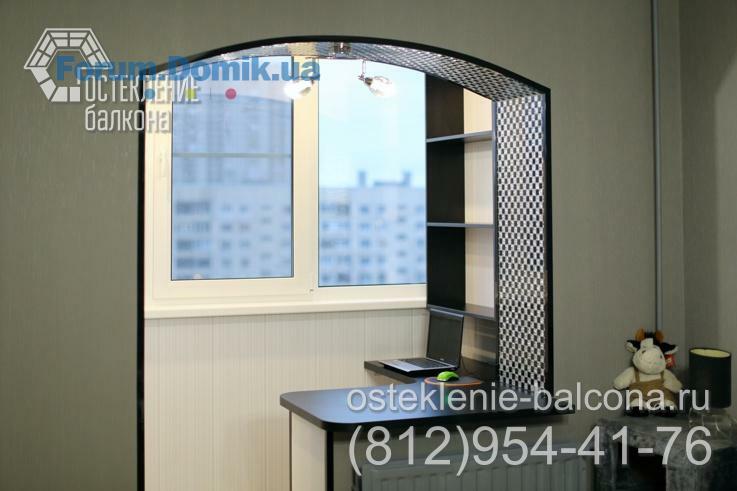

Добрый день. Подскажите пожалуйста объединял кто то комнату или кухню с балконом как на фото? Откосы под сильно большим углом. Как поступили с откосами? Сбивали их или выравнивали гкл ? Спасибо.

Можно ровнять: резать, долбить, дышать пылью и всячески нарушать покой соседей, но Я смысла не вижу)
На другой квартире в свое время поступил так: наверху с одной стороны поставил то ли профиль, то ли брусок, к нему полоску ГК по уровню, с другой стороны просто приклеил на сатенгипс и пару дюбелей. Над плоскостью осталась ниша, достаточная для размещения точечных светильников.
Боковые поверхности просто выровнял ГК, проследив, чтобы угол раскрытия был одинаковый. Не знаю как кого, но меня в целом напрягают архитекторы, у которых в распоряжении только угольник, и построенные ими здания, в частности))
На торце в проходе поставил выключатели.
Столешницу заказывал на кладбище
- левак в то время обошелся в 90 долларов, на фирме, занимающейся каменными столешницами, насчитали 200+.
- левак в то время обошелся в 90 долларов, на фирме, занимающейся каменными столешницами, насчитали 200+.demo81

И арка вышла?
Фото не помешало бы.
