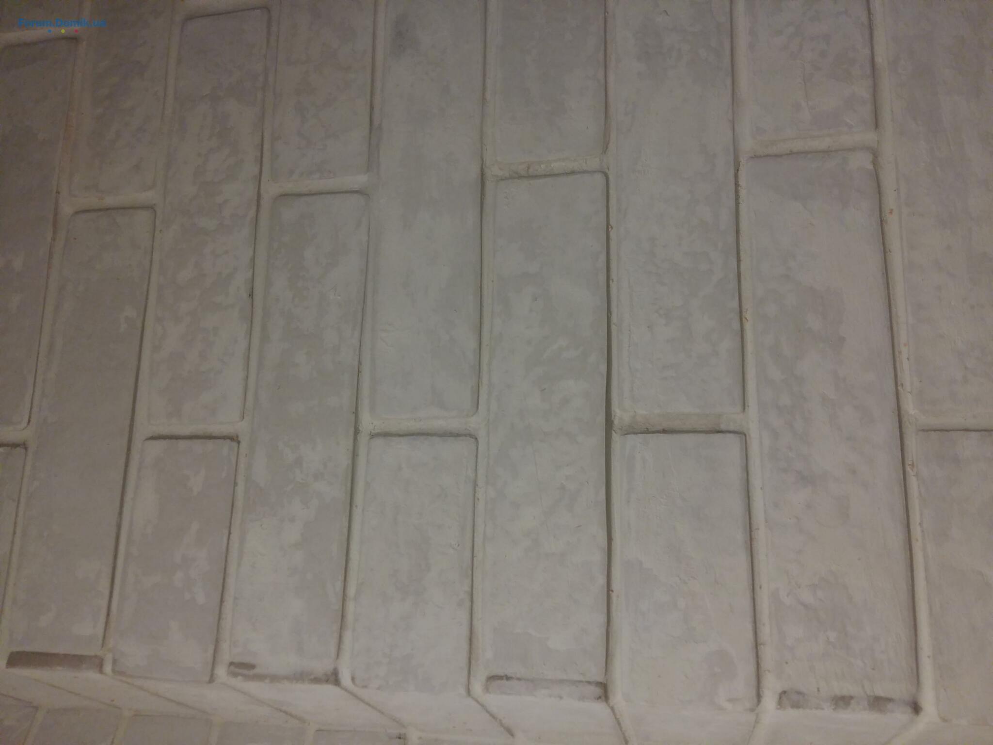

Добрый вечер соседи.
Может кто-то сталкивался с подобной бедой...
Решили в санузле положить декоративный кирпич. Нашли знакомого "мастера" за не дорого, он нам его положил, все красиво и тут дело дошло до затирки... оказывается горе-мастер с таким никогда не работал, затер пол туалета и.... с кирпича теперь нельзя вывести эту затирку. Пробували и водой мочить и специальное средство купили, все без толку, в углублениях кирпичика остается....
может кто-то знает как вывести затирку или знает мастера который способный это сделать, буду благодарен любому совету.
Фото прилагаю:
Фото прилагаю:
Рябь это затирка

Можливо не вивести, А пофарбувати

Цитата "rio5":Можливо не вивести, А пофарбувати
Як варіант, але спеціально таку плитку вибирали, щоб виглядаля як кирпич, фарбування буде в останню чергу...
Фото прилагаю:
Спробуйте такою щіточкою, для коврів, я нею вичищав з водою, але такі роботи (очистка плитки) треба було проводити відразу (хв через 20) після того як шви затерли, тоді б і проблем не було
Фото прилагаю:
На такой плиточке так и будет. У нас кухонная стенка так же выложена было поменьше но тоже не оттиралось. Терпение и кирпичик за кирпичиком...

Взагалі між пористою плиткою затирку наносять шприцем або такою торбочкою, як на торти квіточки наносять

или шприцом для тортов, при СССР существовали такие, наверное и сейчас где-то продают.

О шприце я уже тоже знаю, но проблема не в том... нужно исправить то, что натворил плиточник. Смотрел что соляной кислотой можно, буду пробовать...
Фото прилагаю:
Это проблема, если затирка качественная влагостойкая мелкозернистая, то оттирать в много приемов со средством для мытья плитки или уксусом, и через 10-15 раз (не шутка) будет прогресс, я так случайно запорол пару плиток лепного декора у себя, с лета до октября тер раз в неделю, получилось. Надо дать высохнуть, чтоб видеть результат после каждой обработки.
