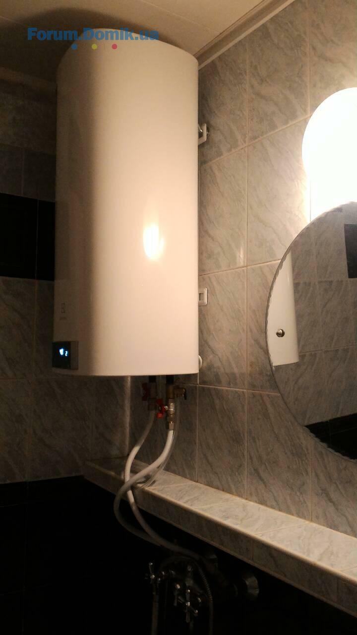

Добрый день, уважаемые форумчане. Просьба, наверное, больше к сантехникам. Прокомментируйте, пожалуйста, установку бойлера. Меня не было дома, установщик ставил с родителями. По-моему мнению, сильно накосячил. Но, может, у меня завышенные ожидания? Потому что менеджер его фирмы (сбрасывала фото) считает, что все ок, так и должно быть, ничего другого было сделать нельзя.

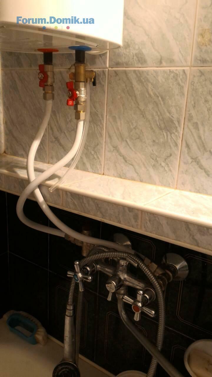

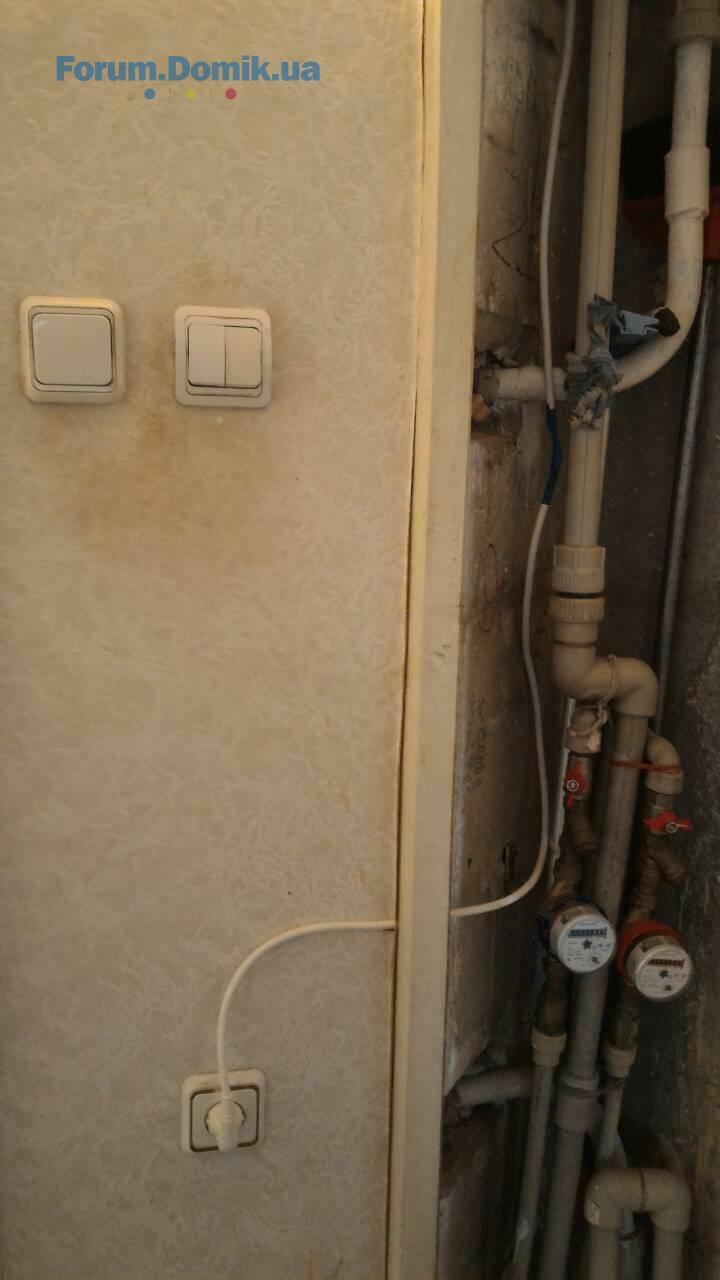

Что смущает: установка над ванной, неаккуратный вывод труб с врезкой в кран, проводка со скруткой изолентой, проложенная в стояке с запотевающими трубами. Незакрепленная.
За установку родители заплатили 2400.
Мне требовать переделки? Или действительно все хорошо?

Здравствуйте. Я не сантехник, но сам на днях устанавливал себе бойлер. У нас похожая, как у вас планировка квартиры. Тут два варианта, или устанавливать в ванной, или в туалете. Здесь решить были вы должны. Если положились на мастера, то он решил в ванной. Вести трубы проще. По данной установке нареканий я не вижу. Перевешивать они точно не будут. Я по себе понял, что если хочешь чтоб было всё красиво, то нужно самому всю работу контролировать!!!!!

Если у вас на примете было намного более удачное место установки, то вопрос только к вам почему о нем не проинформировали.
Подключение к трубам абсолютно нормальное - там другого варианта и не предполагается.
Вопрос только по проводке - что с ней сделали? Похоже на то, что дефолтный шнур со штепселем от бойлера зачем-то перерезали, а потом по непонятной схеме в кучу слепили...

Скорее всего шнур от бойлера короткий, то его отключили от бойлера и добавили кусок провода. А в случае гарантийного случая его родной шнур возможно будет поставить на место.

Я совсем не электрик, но у меня есть подозрения что шнур питания от сложной техники нельзя просто разрезать, а потом соеденить изолентой =))
Наверняка там не одна изолированная жилка провода, а их много и каждая за что-то свое отвечает... К тому же провод надо спаивать, а это на ровном месте создание узла повышенной температуры как минимум.

Это нужно разрезать скрутку и смотреть, как и чем обжаты провода!!!! И можно уже ругаться)))

А вообще для вашей безопасности необходимо на электропитание установить дифференциальный автомат.

Халтурка немного есть. Место установки над ванной, спорное, там брызги и пар от душа. Хотя по виду это Электролюкс, возможно там защита от попадания воды и т.п. Куда ставить, обычно, выбирает заказчик, это ж не газ колонка
Труба выход горячей воды из бойлера в кран, должна идти петлёй левее и глубже. И это не только эстетика, очень близко к кранам, её можно коснуться когда крутить кран хол воды, а там 50-70 градусов, это неприятно (из опыта).
Провод к таким Электролюксам идёт с штатной УЗО защитой, странно что у Вас он голый и с изолентой
Если скрутки не обжаты или не запаяны - это плохо, бойлер жрёт 1.5-2квт и по времени не как чайник или стиралка. Кстати если провод разрезали, то вторая скрутка в ванной?
По хорошему меняется провод целиком и розетку куда подключается бойлер проверить не помешает, проводка, клеммы и т.п. Выше уже указали про дифавтомат или узо.

все выше перечисленное имеет место трубы проводка и т.д.
но что то мне подсказывает что в вашей 9 этажке постройки 80-90 годов в розетке возле ванны заземления нет.
если проводка типовая эта розетка единственная у вас запитаная от освещения квартиры через рас пред коробку света .... скоро бойлер ее спалит.
делайте отдельную линию для бойлера .
у вас электрощит за стенной ванны.

трубы сделаны похабно, можно сделать аккуратно и латуниевыми (медными) аккуратно и красиво, гляньте примеры в гугле. За 2400 должно было быть как раз все идеально. Скрутка вообще запрещена в таком виде, срочно к замене на цельный провод!

А где такая дорогая установка? 1000грн с материалами должна стоить. Ну 1200. Вам ровно в 2 раза завысили прайс. Я б в ванной не вешал, но может в туалете места нет. И себе провел отдельный кабель с заземлением на щит, плюс на щите УЗО. Если бойлер пробъет на корпус, автомат вырубит сразу, а током не сделает гриль. Электрик мне и ванну заземлил, грит тоже важно.

Установка в ванной - это конечно выбор владельца, хотя смотрится не очень аккуратно, да и опасно, как по мне. Но больше нареканий вызывает шнур, скрученный и обвязанный изолентой и розетка, в которую он включен. Вот здесь могут реальные неприятности. Идеальный вариант - подключить бойлер прямо в щиток или провести линию. У меня подключен в щиток, т.к. стоит в кладовой, там же и щиток у меня с автоматом под бойлер.
