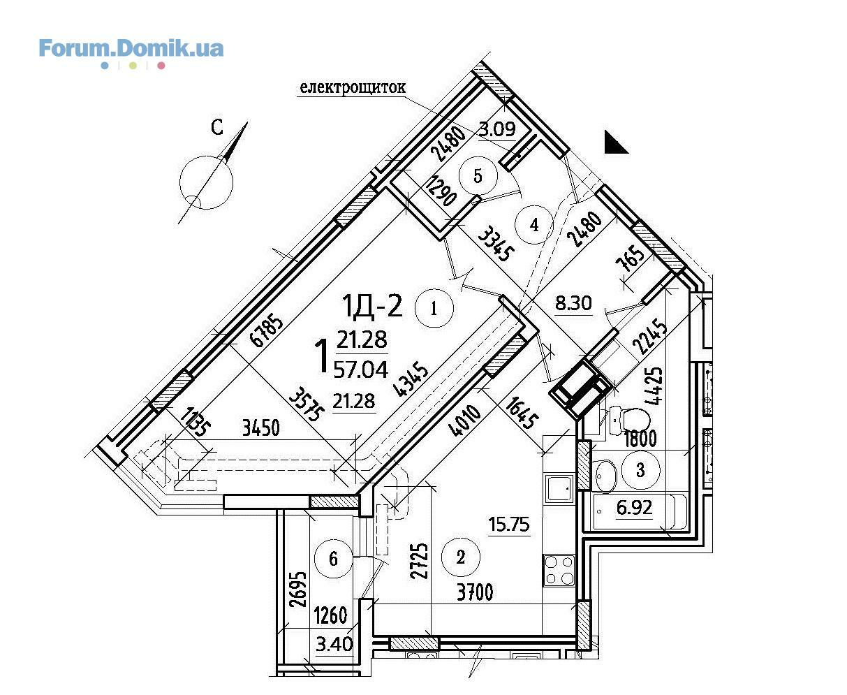

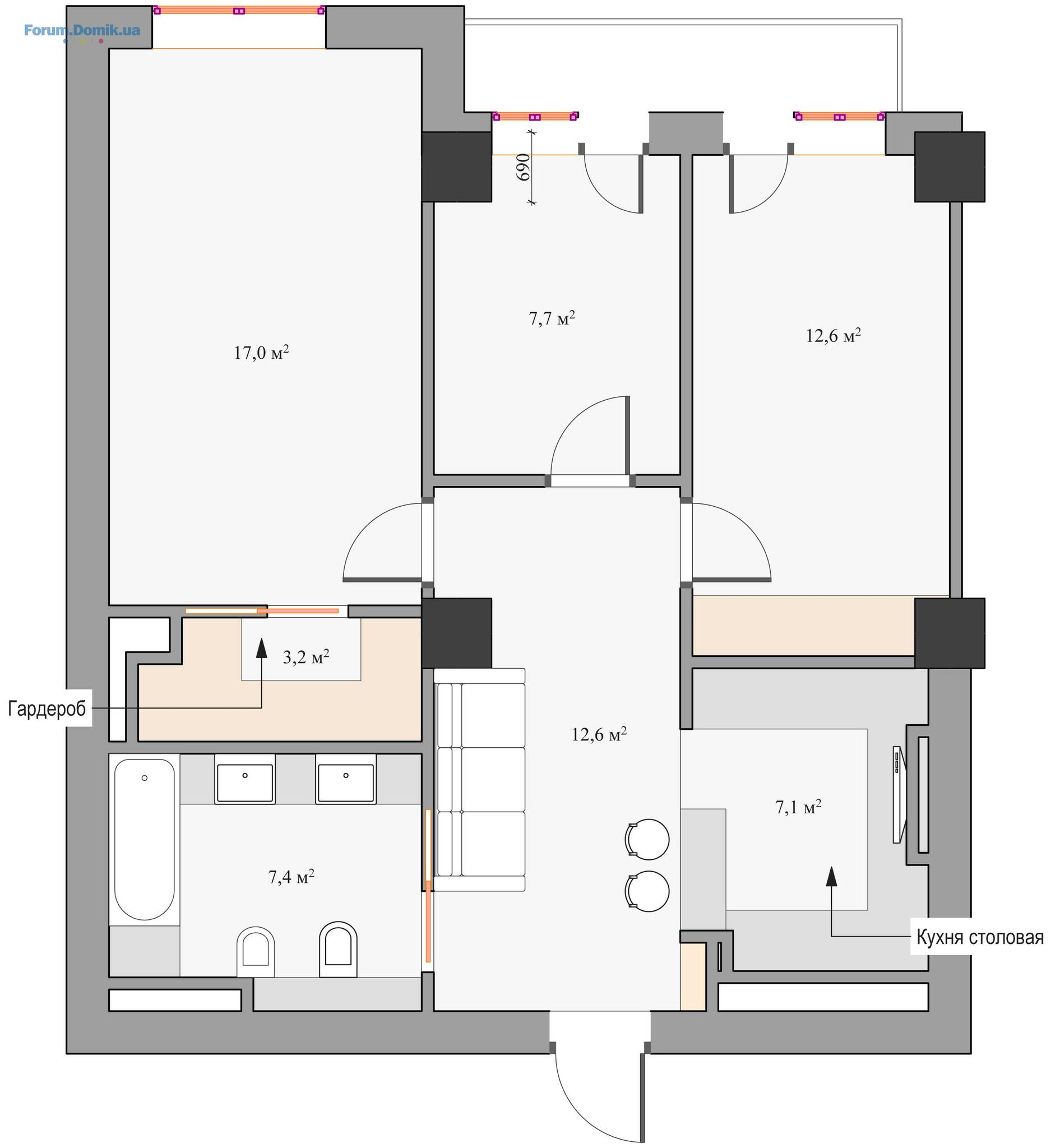

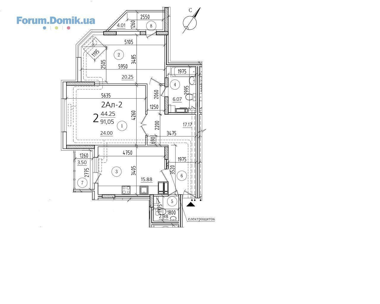

Цитата "not_indifferent":Здравствуйте!
Не подскажите вариант перепланировки для двухкомнатной квартиры.
Из-за коммуникаций и несущих стен (не закрашены), мне ничего рационального в голову не приходит.
Может у Вас, как у профессионала есть какие-то идеи.
В квартире будет проживать семейная пара и ребенок.
Заранее спасибо.
Добрый день , not_indifferent, тут такое дело , планировка уже в принципе норм. можно и в такой делать ремонт и жить счастливо)). Вот вы бы поподробнее донесли до нас свое понятие рационального, Нужна ли вам гардеробная комната , состав семьи, рабочий кабинет , чего вы хотели бы от этой квартиры ? Ну а пока от нашей студии два варианта вам для размышления.

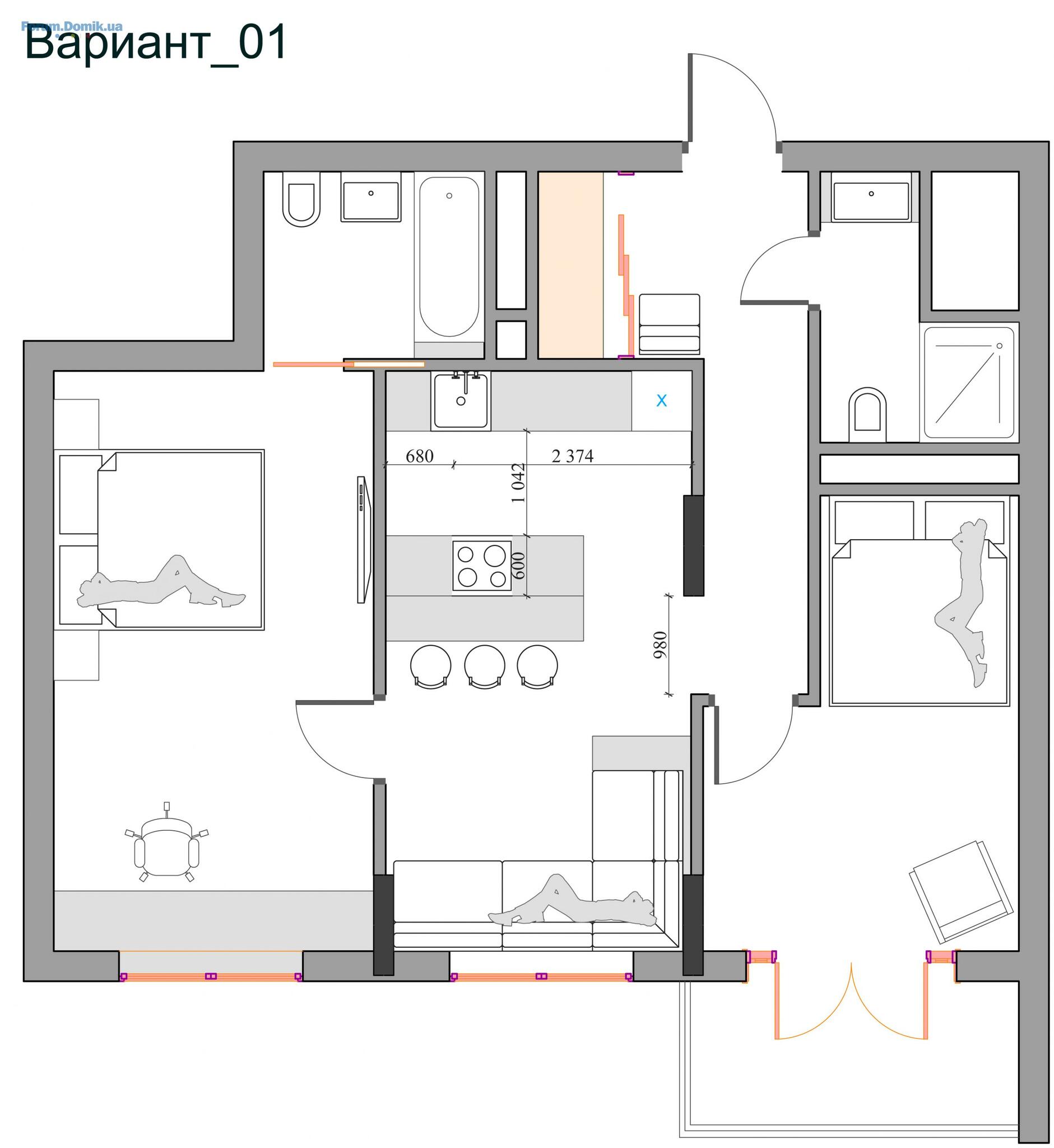

not_indifferent
n
176
14 липня 2015
20 вер 2015 13:12

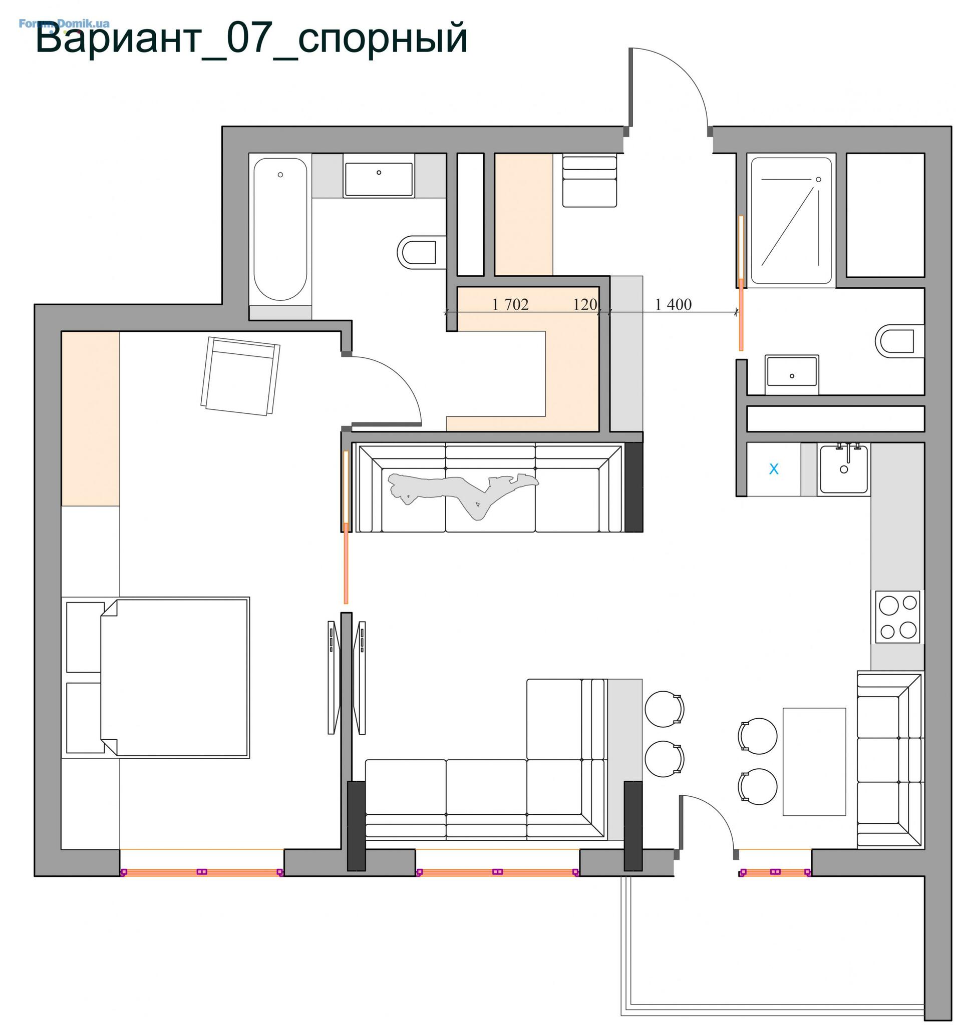

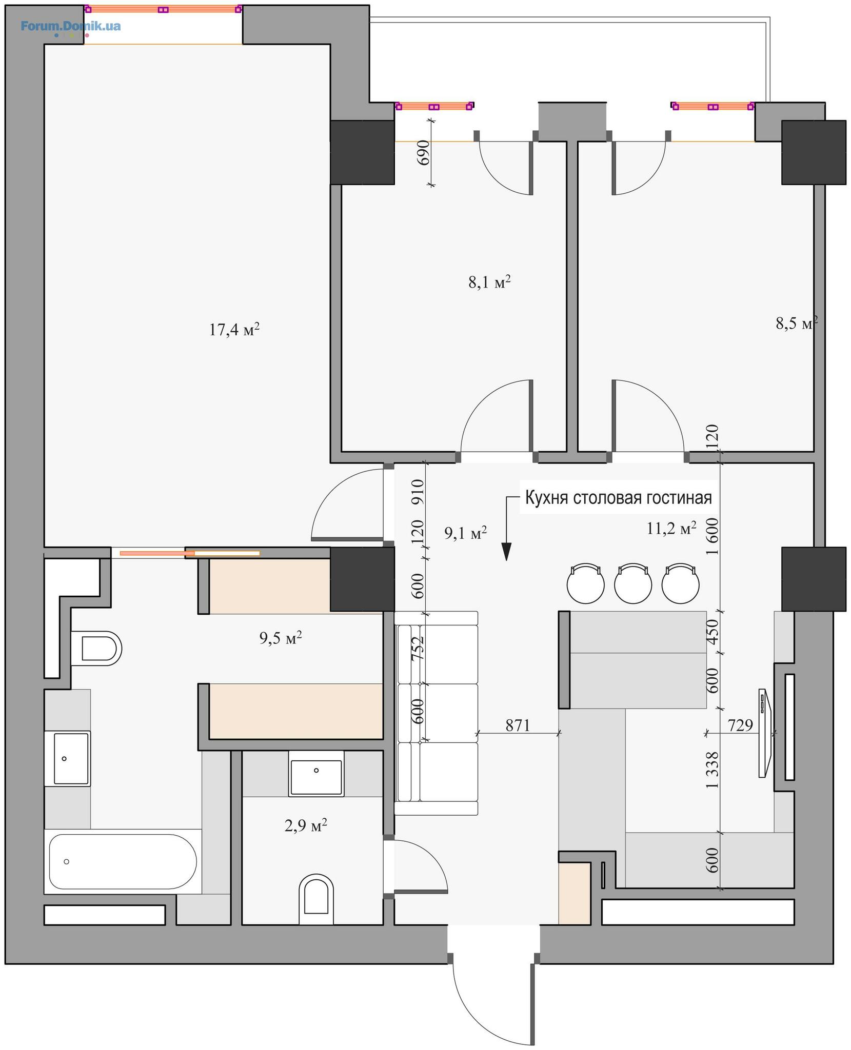

Спасибо за варианты. Цель была увидеть Ваше виденье планировки, как дизайнера. Поэтому никаких требований и не выдвигал.
Очень хорошее решение - размещение душевой вместо кладовки. И последующая изоляция от коридора ванной комнаты.
В квартире будет проживать молодая пара с ребенком.
Если более подробно о желаемой планировке (чем меньше номер тем выше приоритет):
1) В квартире хотелось 2 спальни - одна для пары, одна для малыша. Для гардеробной просто нет места и можно пожертвовать. Коридором можно жертвовать по полной.
2) Спальни должны иметь глухую дверь.
3) Кухня будет использоваться, как столовая и гостиная.
4) В ванной комнате будет стиральная машина (узкая с вертикальной загрузкой).
5) Желательно предусмотреть маленький уголок для кабинета (компьютерный стол и кресло).
6) Кухню желательно не переносить.
7) Отверстие для вытяжки находится на расстоянии 76 см от входной двери в кухню.
Требования, как для меня невозможные. Поэтому можно отсекать пункты, которые выше (например выше 5го).
Еще раз спасибо.

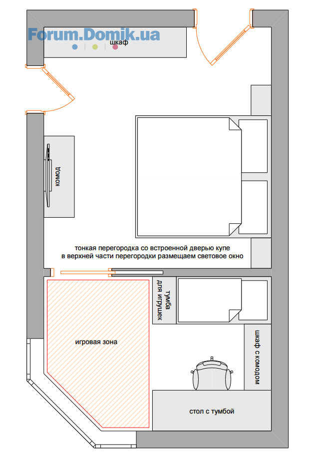

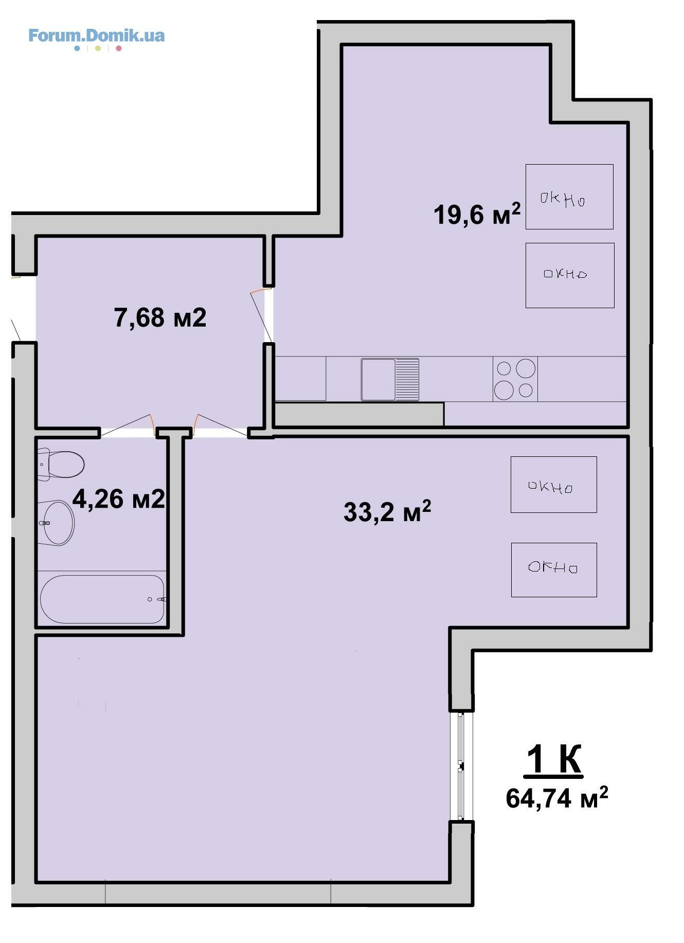

Добрый день! У нас 1-комнатная квартира с длинным коридором 17кв.м, а также комнатой и кухней по 19,5 кв.м. У нас распространенная проблема, как оборудовать детский уголок в однокомнатной квартире, не ломая стен и не ставя громоздких перегородок, забирающих солнечный свет и крадущих драгоценные метры. Ребенку на момент новоселья будет почти пять лет. Все шкафы станут в большой коридор и санузел, проблема именно в разграничении взрослого и детского спального места. Сначала думала о размещении кровати ребенка на кухне, но это тоже создаст бытовые неудобства... В общем, нужен совет специалиста. Заранее спасибо.

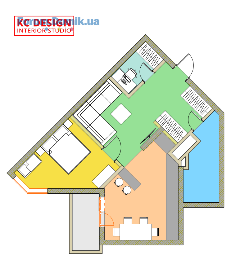

Цитата "-MS-":Добрый день. Подскажите, пожалуйста, хотим сделать из 2 - х к, 3х к. Чтоб была и спальня и гостинная и детская. И в большой комнате гардеробная. Мы себе вроде нарисовали в голове как сделать, но хочется мнение профессионала. Спасибо огромнейшее!!!!
Подскажите на сколько вам важна полноценная кухня? Здесь можно перенести кухню в коридор, а на месте кухни сделать спальню.
Цитата "Jenia-plt":Добрый день! У нас 1-комнатная квартира с длинным коридором 17кв.м, а также комнатой и кухней по 19,5 кв.м. У нас распространенная проблема, как оборудовать детский уголок в однокомнатной квартире, не ломая стен и не ставя громоздких перегородок, забирающих солнечный свет и крадущих драгоценные метры. Ребенку на момент новоселья будет почти пять лет. Все шкафы станут в большой коридор и санузел, проблема именно в разграничении взрослого и детского спального места. Сначала думала о размещении кровати ребенка на кухне, но это тоже создаст бытовые неудобства... В общем, нужен совет специалиста. Заранее спасибо.
Здравствуйте, набросал эскиз планировки спальной совмещенной с детской, решающий вашу задачу. Данный вариант предполагает размещение гостиной зоны совмещено на кухне.
Ребенок получает собственную изолированную небольшую комнату 7-8 м2, 3 м2 свободной игровой зоны, полноценное спальное место, шкаф с комодом для вещей и игрушек, большой стол для занятий творчеством и учебой. Детская отделена легкой гипсокартонной перегородкой со световым окном. Дверь купе с кассетой встроена в перегородке. Помещение не будет казаться маленьким за счет большого углового окна
Хозяева получают полноценную спальню 11-12 м2, большую кровать с тумбочками, комод и шкаф для вещей, телевизор удобный для просмотра + дополнительная площадь на балконе 4 м2. Освещение предполагается с балконной двери + со светового окна в перегородке, света будет достаточно.
Для более детальной проработки нужно посмотреть на месте и выслушать все ваши пожелания
Кухню хотелось бы полноценную и большую))
Спасибо огромное! Подскажите, а как Вы относитесь к использованию штор либо ширм вместо гипсокартонных перегородок?
flats-audit
f
Новачок
12
17 вересня 2015
21 вер 2015 10:02
К шторам положительно, а к ширмам крайне негативно.
Шторы красиво и гармонично работают на зонирование пространства. Прекрасно в интерьере смотрятся японские шторы. Главное гармонично подобрать текстиль.
Минусы штор: собирают и потом разгоняют пиль в помещении при движении, не изолируют от звуков.
Ширмы в интерьере крайне редко куда то вписываются, они ломают пространство и выглядят как кусок забора посреди комнаты.
В вашем случае использование гипсокартонной перегородки рекомендовано при наличии ребенка.
Ваш ребенок будет спать с максимальным комфортом, будет иметь собственное пространство, свой "домик"). Ему не будут мешать посторонние звуки. Вы же будете независимы от ребенка, сможете свободно смотреть кино, тв, заниматься другими делами не боясь потревожить ребенка.

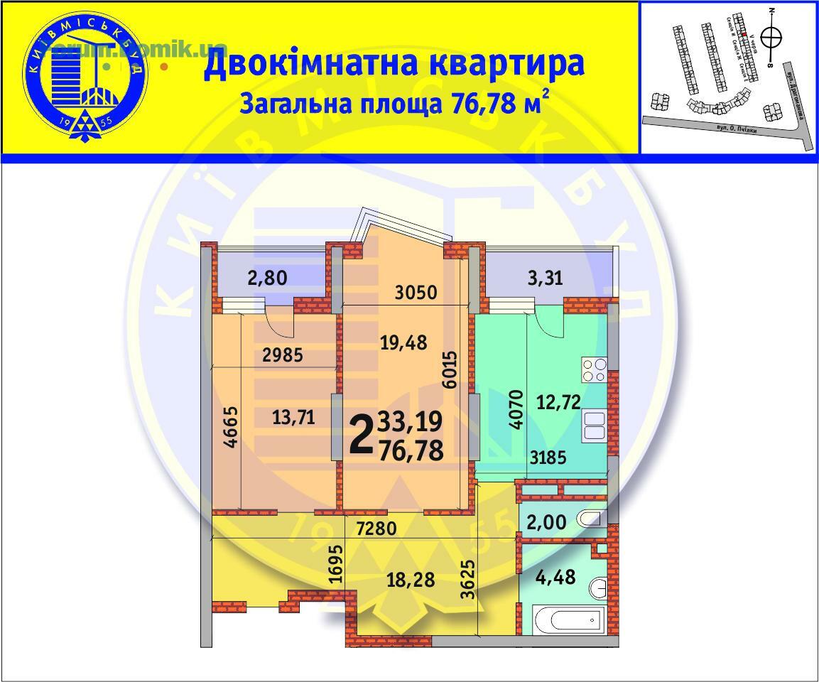

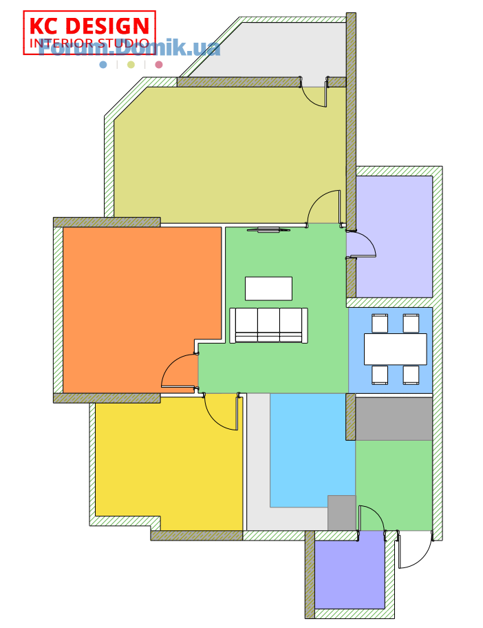

Здравствуйте! А как бы Вы посоветовали сделать перепланировку для семьи из четырех человек с двумя детьми разнополыми. Кухню переносить не желательно.

Цитата "alenych":Здравствуйте! А как бы Вы посоветовали сделать перепланировку для семьи из четырех человек с двумя детьми разнополыми. Кухню переносить не желательно.[attachment=0]35008a66eeee47518976c4570b1c10241f2974219124342.jpg[/attachment]
Какой возраст у детей? Укажите больше пожеланий к планировке в квартире.
alenych
a
25
03 квітня 2015
21 вер 2015 12:53
Дети: девочка - 12 и мальчик - 2 года. Хочется большую кухню, детям по комнате и себе.

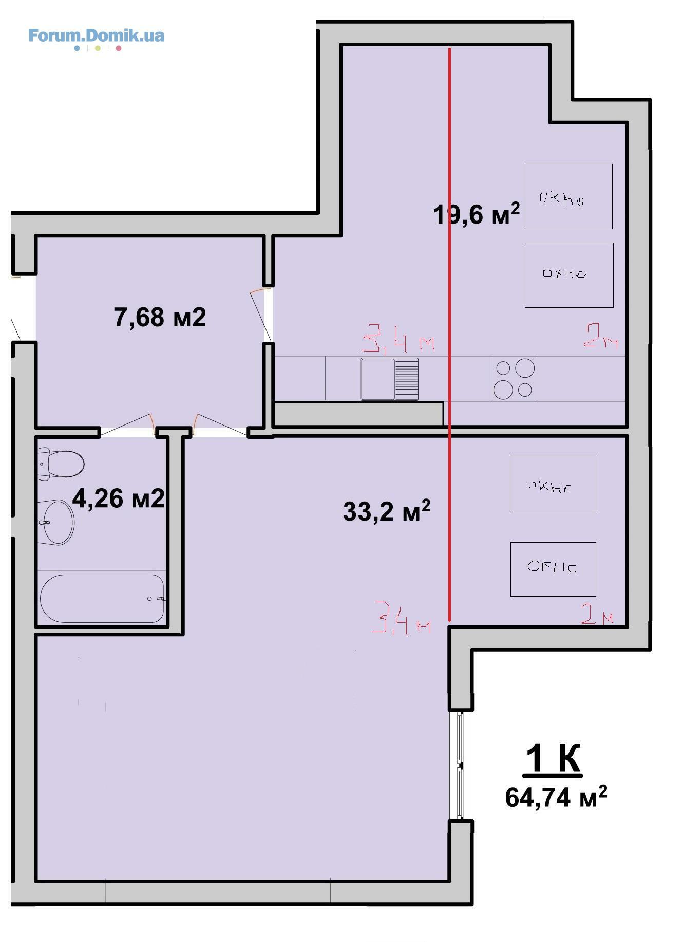

Добрый день! Есть мансардная квартира с просторной кухней. Планируем сделать кухню-гостиную, детскую комнату и небольшую спальню. Также рассматриваем возможность увеличения санузла и выделение небольшой кладовки. Подскажите возможно ли это все воплотить при такой планировке? Буду признателен за возможные варианты...

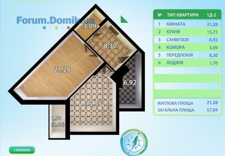

Здравствуйте, попробую спросить второй раз, потому как первое обращение кануло в лета......
У нас однокомнатная квартира. Прилагаю схемы. Нам бы очень хотелось сделать отдельную спальню (чтобы в ней была кровать для родителей, детская кроватка и, максимум, какой-нибудь комодик - есть гардеробная и достаточно просторный коридор для размещения шкафов и вещей в них). Спальню хотим выделить в зоне у окна в жилой комнате.
Стенку с кухней, соответственно, перенести так, чтобы получилась кухня, объединенная с гостиной зоной, только не за счет расширения балкона. Балкон мы хотим оставить таким, какой он есть. Сейчас мне кажется, что такую идею можно реализовать за счет угловой кухни с барной стойкой-столом, которая бы ограждала кухонную зону от гостиной.
Также хотелось бы оставить гардероб в целости и сохранности и выделить мужу "уголок", так сказать, для работы за компьютером.
Заранее спасибо большое за ответ!
Может, мне в этот раз повезет и мое сообщение не останется без ответа)))

Цитата "alenych":Дети: девочка - 12 и мальчик - 2 года. Хочется большую кухню, детям по комнате и себе.
Вот вам примерный набросок.
Кухня становится проходной и небольшой, но при этом остается полнофункциональной, обеденный стол ставим в нише.
Объединяем свободную часть помещения кухни с лоджией, итого получаем три комнаты и гостиную.
Избавляемся от большого длинного бесполезного коридора, при входе размещаем вместительный шкаф.

Цитата "gen_eva":Здравствуйте, попробую спросить второй раз, потому как первое обращение кануло в лета......
Здравствуйте, сделал вам планировку, получилось очень хорошо, даже в портфолио себе оформлю красиво её. Буду рад помочь в реализации.
Единственное, гардеробную можно еще чуть увеличить за счет коридора, а сместив кусок стены между спальней и кухней, можно встроить шкаф купе вместо комода, а сам комод расположить внутри шкафа.
Цитата "Avdey1977":Добрый день! Есть мансардная квартира с просторной кухней. Планируем сделать кухню-гостиную, детскую комнату и небольшую спальню. Также рассматриваем возможность увеличения санузла и выделение небольшой кладовки. Подскажите возможно ли это все воплотить при такой планировке? Буду признателен за возможные варианты...
Все это возможно, но в случае с мансардой нужны дополнительно данные по высотам потолка по помещениям, а также укажите четко несущие конструкции.
gen_eva
53
25 травня 2015
22 вер 2015 06:33
Цитата "flats-audit":Здравствуйте, сделал вам планировку, получилось очень хорошо, даже в портфолио себе оформлю красиво её. Буду рад помочь в реализации.
Доброе утро!
Спасибо вам огромнейшее за предоставленный вариант!
Вы, можно так сказать, практически спасли нашу семью от развода на почве ремонтно-строительных работ
Avdey1977
69
27 лютого 2015
22 вер 2015 07:08
Цитата "flats-audit":Все это возможно, но в случае с мансардой нужны дополнительно данные по высотам потолка по помещениям, а также укажите четко несущие конструкции.
Добрый день!
Высота потолков в самой нижней точке 2 м. далее по всей квартире 3,4 м.
Я указал на плане красным зону скоса потолка.
Несущих перегородок в самой квартире нет.
Подскажите, пожалуйста, варианты перепланировки.
