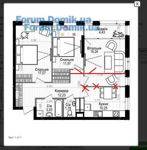

Як краще зробити для аренди:
1- це сумістити кухню та передпокій?
2 - це зробити кухню студію, замість вітальні, а там де кухня, зробити спальню? Що буде краще для довгостроковоі аренди? Поверх видовий 16, біля метро Лук’янівська,ходом 5 хвилин,розпочинаю ремонт, буду вдячний за думки вельмишановним аналітикам! Робити ремонт дорогий? Не дуже? Хто буде цільова аудиторія? Можливо зробити тільки простий ремонт без меблів, тільки кухня і стиралка?

Я бы делал вариант 1.
Ремонт оптимальный. Если под аренду то все должно быть мебель, стиралки и тп. Так быстрее сдать. Я закладываю 300$/м ремонт это с мебелью. Как будет не знаю.
Аренда это бизнес. Любая копейка которая тратится - это вложение. Вложенные деньги должны приносить деньги. Для меня минимум самый минимум это 10% годовых чистыми. Отсюда и считайте стоимость ремонта плюс квартиры.

Я бы совместил кухню и коридор. Потому что такой коридор на 9 метров - зачем?? А вот более просторная кухня - это неплохо.
Ремонт дорогой делать однозначно не стоит. Найдите золотую середину между качеством и ценой. Мебель нужна. Вся. И шкаф-купе, и кровать, и всё остальное. Необходимая техника - тоже обязательно. Люди хотят арендовать не пустые комнаты, а комфорт в них.

Добрый день! Поменять местами кухни и гостиную было бы здорово, и технически в данном случае это возможно, но вот узаконить такой перенос сложно(если вообще возможно). С учетом, что квартира под сдачу оптимальным будет присоединить коридор, чтобы визуально расширить кухню. А есть возможность присоединить и лоджию тоже(имею ввиду убрать внутреннее остекление и утеплить)? Туда можно было бы вынести обеденную зону.

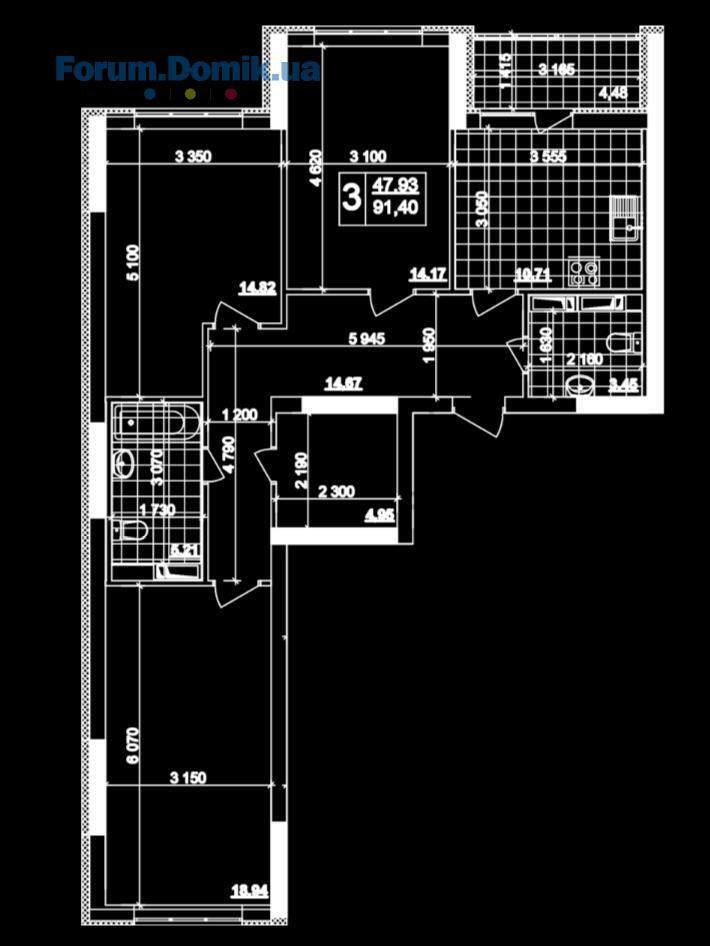

Помогите с вариантом планировки.
2 разнополых детей, пока еще маленькие, но в будущем навернякака нужны будут комнаты отдельные. Кухню студию возможно, ну и для родителей комнату отдельно

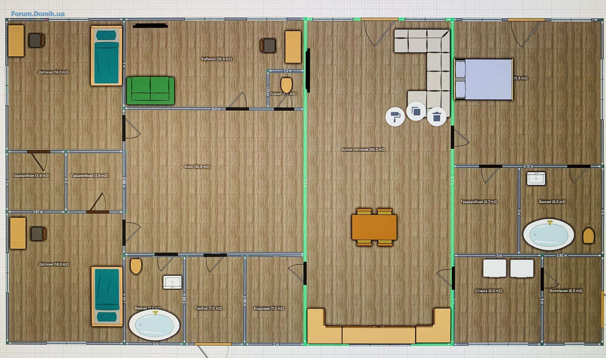

Летом планируем начинать стройку
Набросал такой вот план
Планирует жить семья из 2 взрослых и 2 детей 13 и 17 лет
Прошу покритиковать, посоветовать может что
Уточнение по картинке - между гостевой/кухней и холлом нет стены (не смог найти как убрать ее)
Туалет в жилую комнату выходит, получается.
Может там, где постирочная, можно сделать? Там хотя бы помещение больше и можно унитаз дальше от двери поставить.

11 лют 2020 10:08
Это одноэтажный дом
Один санузел в спальне для взрослых
Второй для двух детей возле их комнат выходит в холл
И третий чисто гостевой туалет тоже с выходом в холл рядом с гостиной

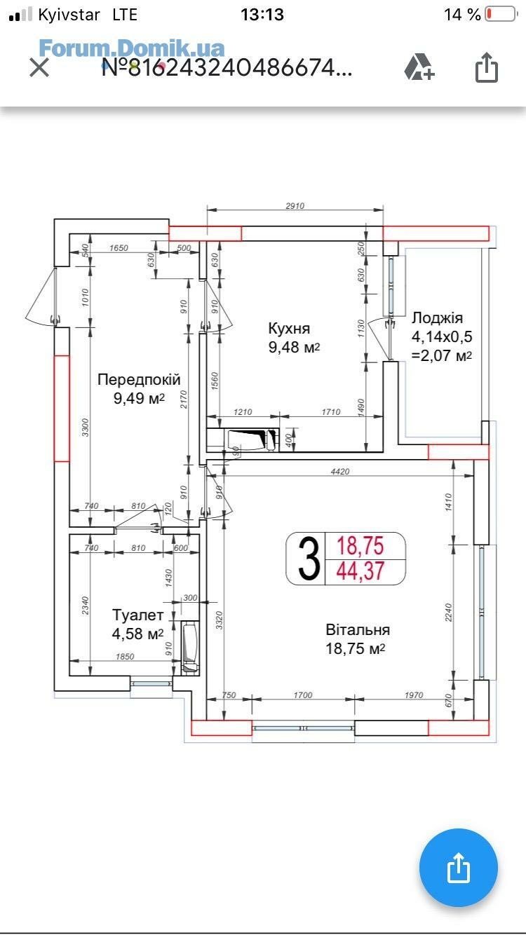

Смежный вопрос. В ДБН не нашел (может, не внимательно изучал).
Можно ли перенести кухню в комнату, а из кухни сделать жилую комнату?
В квартире электрическая плита. Газ не заведен.

Но Вы же говорите, что нет стены между холлом и гостиной.
Самый популярный вопрос.
Из кухни можно сделать "кабинет". Но жить там можно.
А вот в комнату нельзя переносить мокрую точку. Вы ухудшаете жилищные условия сосед снизу. Если только там у вас снизу не нежилое помещение.
Можно кухонный гарнитур разместить в коридоре или гардеробе и удалить стену в комнату - вот вам и кухня студия. Но лучше план покажите.
