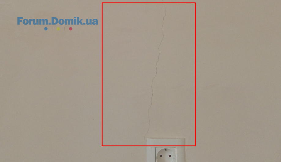

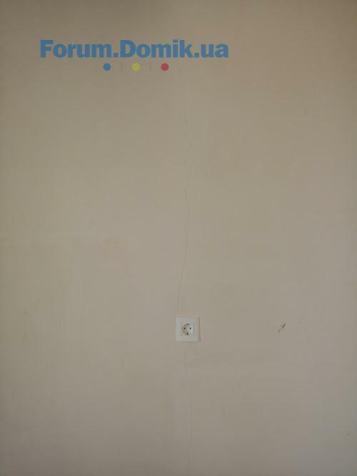

Нужна ВАША помощь.
Прикрепил две фотографии, на которых изображена, несущая монолитная железобетонная стена на 19 этаже в новостройке.
Трещина идет от потолка до пола
Дата строительства дома конец 2014 года, на данный момент идет заселение жильцов.
Подскажите пожалуйста трещина ли это?

В монолитно-каркасных домах ж/б каркас делают не стенами сплошными, а короткими отрезками (колоннами) по 1,5-2 метра максимум. Пространство между колоннами потом закладывают более дешовыми материалами (кирпич, блоки). Похоже у Вас стык двух разных материалов (ж/б каркас и заполнитель).Трещина на фото строго вертикальная. По-хорошему такие стыки штукатурят с сеткой. Решение проблемы-думаю просто "росшить" трещину и заделать еластичной шпаклевкой, еще хорошо "работает" стеклохолст на усадочных трещинах.

Я правильно понимаю, что это "детский пустяк" на который не нужно обращать внимание и думать что через пару тройку лет трещина значительно увеличиться.

Цитата "inve":Я правильно понимаю, что это "детский пустяк" на который не нужно обращать внимание и думать что через пару тройку лет трещина значительно увеличиться.
Думаю да. Заделать ее и все будет гуд.
Да, это трещина.
Но вероятно, это тепловая трещина штукатурного покрытия. (которая образуется от разности температур). Если оштукатуривание поверхности производилось гипсовыми смесями, и без армирования - то такое иногда бывает.
было бы интересно расколупать немного возле трещины, чтобы подтвердить свои догадки. И проверить, нет ли трещины непосредственно в кладке?

как глубоко предлагаете ковырять?
Я бы расковырял участок примерно 20 на 20 см (его потом можно без труда замазать).
а ковырять настолько глубоко, насколько идёт трещина.
(как правило, если это трещина штукатурная, тои слои штукатурки возле неё отходят легче. Если это трещина в кладке, то она должна идти и после снятия штукатурки, если там хорошенько продуть воздухом.
а также, если это внутренняя перегородка и трещина с другой стороны стены такая же самая - то однозначно кладка тогда.
(если трещина была бы на наружной стороне дома - тогда дело может быть в неправильно залитом фундаменте (самый худший случай...)

это не несущая стена - розетки в них не ставят. как вариант, шов между колонной и блоками.
ковырять не стоит. стоит посмотреть такая ли трещина и с обратной стороны. если да, то это трещина в кладке - а) сбить щтукатурку и перештукатурить на сетку, б) оклеить стеклохолстом или виниловыми обоями. второй вариант имхо даже предпочтительнее - меньше возни, а эффект практически одинаков.
есть нет и это гипс, и разводка розеток сверху, то возможно кто-то криво зашпаклевал провод.

Цитата "dacha_rus":это не несущая стена - розетки в них не ставят. как вариант, шов между колонной и блоками.
это несущая стена, и разводка розеток и правда идет сверху (видел как хозяин на 4 этаже раздолбал "туннель")

сколько коментариев, а по делу ничего. Штукатурили вам без армировочной сетки, второе это то, что в большинстве штукатурка черновая от застройщика как правило не качественная. Стоит зацепить и отпадает пирогами. Третье не забывайте, что если дом новый, то он осаживается. Четвертое, если у вас пошла трещина в одном месте, то не факт, что не пойдет в другом через время. Самое главное, что тот кто делал ремонт откровенно халтурщик.
