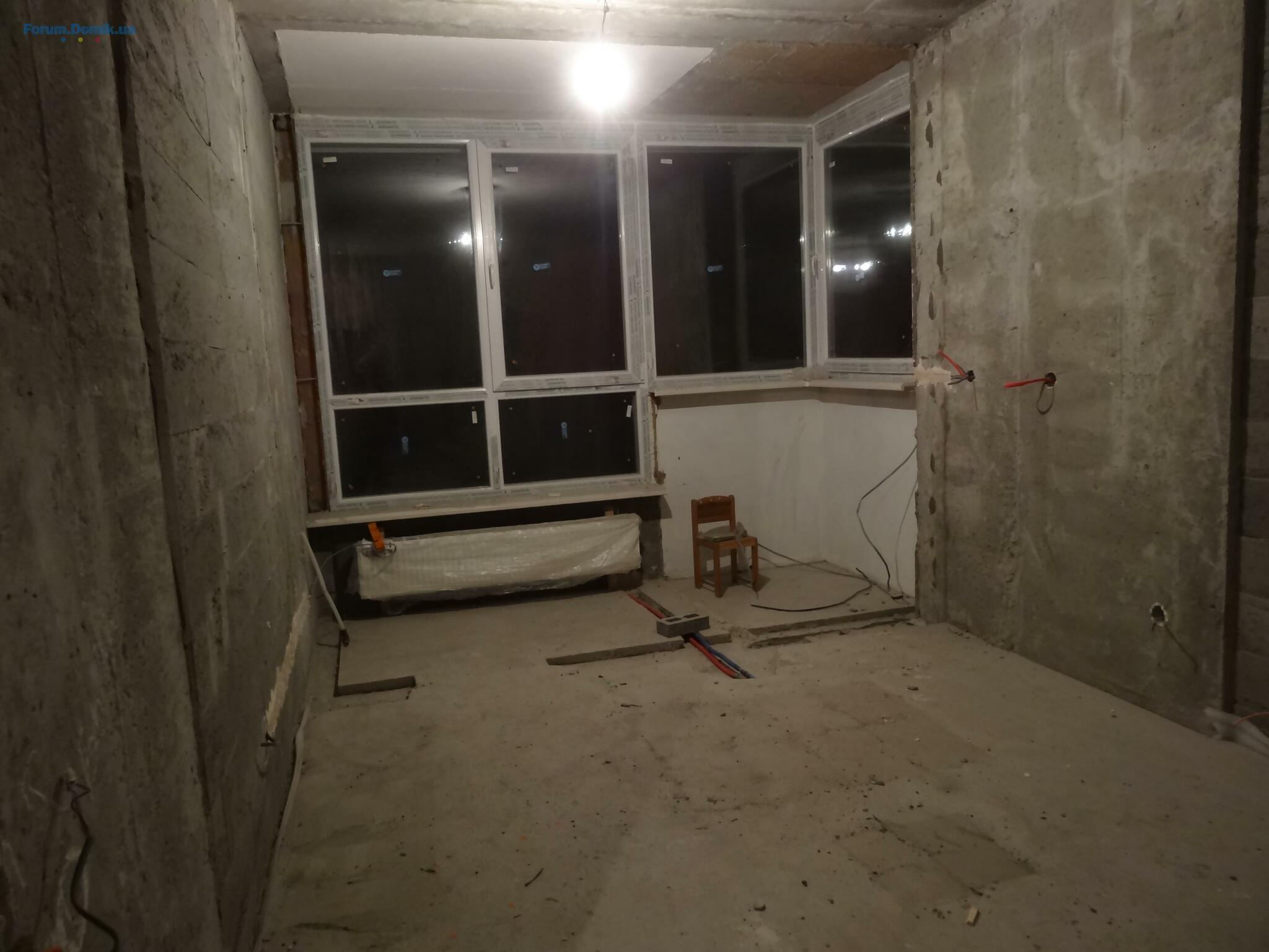

Окна и расширенная кухня. Вместе они изменяют в корне то "уродство", которое застройщик назвал кухней

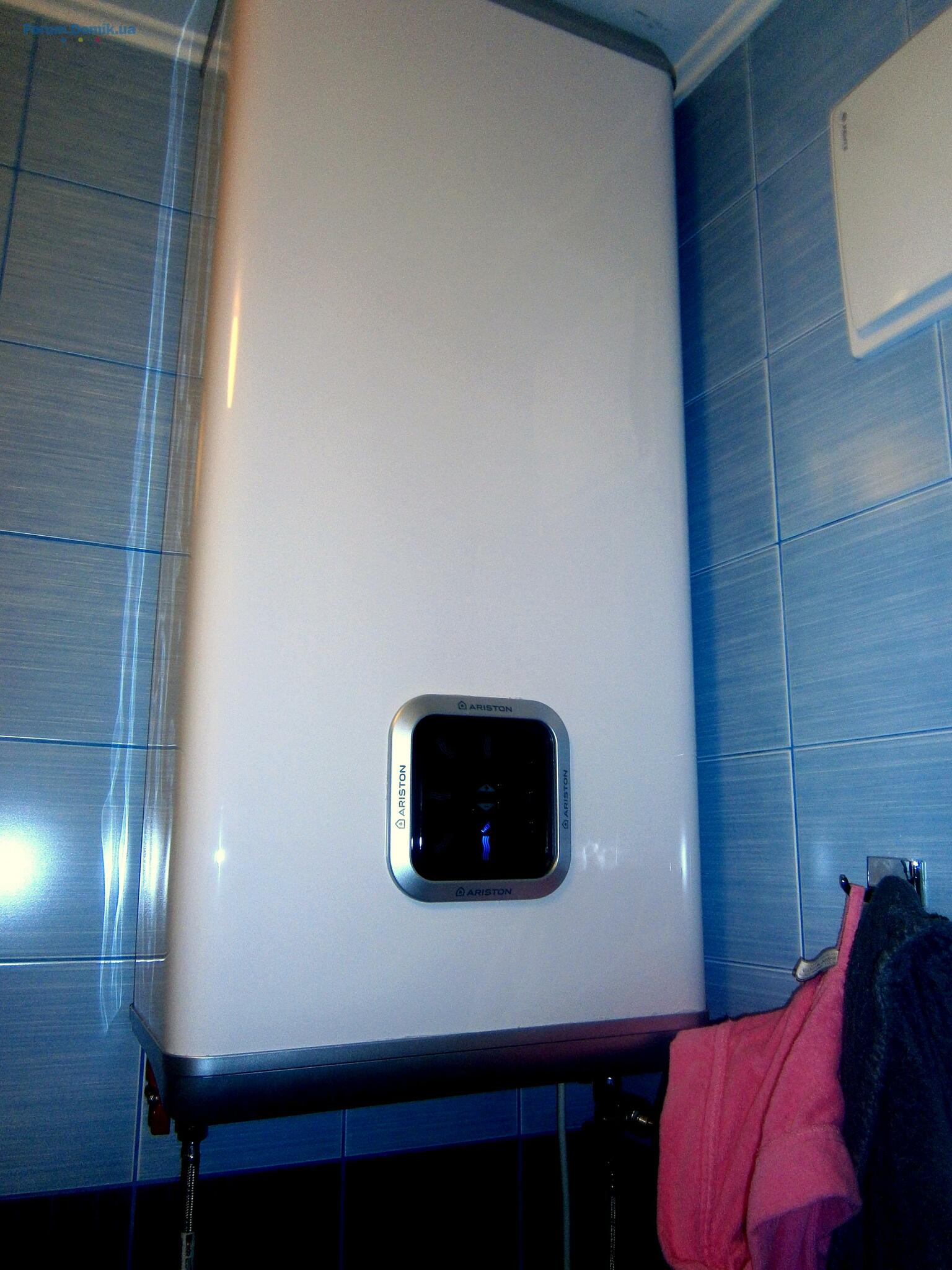

Сапожник* Бойлер: вводы и сливная трубка (Аристон 80 литров (???))
Аналогичный работает с лета 2014 (когда начали отключать ГВП), выключили на месяц в сентябре 2015( повышение тарифов на эл.энергию) и проиграли. Сейчас бойлер, более выгодно. Но у нас 6 чел., всего хватает, стоит ли на 3 чел. 80л.? С головой хватит и 50.
Сапожник
Ветеран
2 478
22 вересня 2014
12 груд 2015 19:54
Место расчитано под 80, а поставить можно и меньше
В обратную, обычно, тяжелее.

Имеется в виду "слимка" 27 см.Цитата "Сапожник":Место расчитано под 80, а поставить можно и меньшеВ обратную, обычно, тяжелее.

Андрей, добрый вечер.
Очень прошу описать, как Вы утепляли присоединенный балкон к кухне (это будет интересно подавляющему большинству инвесторов), а именно:
-окна - какие профили и стеклопакеты;
- стены - изнутри или снаружи и какие прослойки (виды материалов и их толщина);
- потолок - что с ним делали;
- пол - какие прослойки (виды материалов и их толщина), устанавливали или нет "теплый пол", и очень важный вопро: пол бывшего балкона остается на одном уровне с полом кухни, или на "балконе" пол стал выше после утепления?
- батарею вынесли на бывший балкон, ерно?
И как все это согласовать и узаконить?
У нас планировка 1-б - как раз присоединяем к кухне такой же балкон, как и у Вас.
СПАСИБО за помощь!
Сапожник
Ветеран
2 478
22 вересня 2014
14 груд 2015 20:14
Я коротко... Работа оказывается бывает не только на стройке
Профиль Саламандра, стеклопакеты двухкамерные. Выше есть описаниеЦитата "Vadikoff":
Не понял о каких стенах идет речь... Я стены (наружные) не трогал. Если про балкон, то делаю неправильно: изнутри два слоя по 5 см ЭСПП со сдвигом и герметизацией швов.Цитата "Vadikoff":
Отодрал минвату на пожарном балконе. Больше ничего не делал.Цитата "Vadikoff":
Пока еще ничего не делал. Думаю, утеплю ЭСПП. Теплый пол делать не будуЦитата "Vadikoff":
- пол - какие прослойки (виды материалов и их толщина), устанавливали или нет" теплый пол",
Его нужно будет поднимать до уровня квартиры. Разница примерно 2 смЦитата "Vadikoff":
и очень важный вопрос: пол бывшего балкона остается на одном уровне с полом кухни, или на "балконе" пол стал выше после утепления?
Да. 130 на 60, КермиЦитата "Vadikoff":
Не думалЦитата "Vadikoff":

а вот так свободно без кирпича ))))

Да я это все намекаю и намекаю, что нужно тоже так сделать, чтоб у меня на потолке было тепло
Нечего кондиционерам делать на пожарном балконе ))))Ps. Может кому-то понадобится. Обмеры кухни после "расширения"
