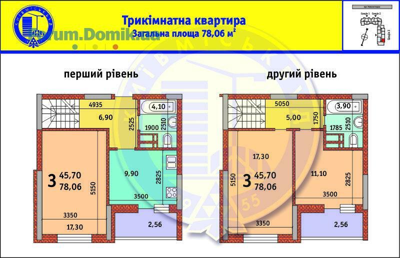

Подскажите, каким образом учитывается площать под лестницу на первом и втором уровне, во время обмеров БТИ?
Исходя из планировки 3к, 78.06 - коридор на первом уровне - 6,9 м.кв., на втором 5 м.кв.
Если же перемножить размеры, то получается 8,8 на втором уровне и примерно 9,7 на первом.
У кого сколько насчитали в первой очереди? Поделитесь

Цитата "_and_":Подскажите, каким образом учитывается площать под лестницу на первом и втором уровне, во время обмеров БТИ?
[attachment=0]3kom_78_06.jpg[/attachment]
У нас точно такая квартира. Покупали 78.06. После бти и по техпаспорту 82.1 У всех двухуровневых квартир в документации для продаж не учтена площадь по полу под лестницей.
мда..+4 метра это печаль(
В Инструкции про порядок инвентаризации есть такая фраза:
"Площа під маршем внутрішньо-квартирних сходів при висоті від
підлоги до низу виступних конструкцій 1,6 м і більше включається
до площі приміщень, де розташовані сходи."
Если я правильно понимаю, то должна учитываться только часть пола под лестницей.
При нашей высоте этажа, 1,6 метра начитает появляться, примерно, с первой, после средины, ступеньки.
И, грубо говоря, площадь этих ступенек должна учитываться в площадь первого уровня.
Разве это не так?
Разве это не так?
А по какой цене вы доплату вносили?
Согласно договора или по актуальной цене на момент обмеров?
Это не так. Никакой лестницы ни на момент обмеров бти ни на момент подписания акта приема-передачи не будет. БТИ меряют фактическую площадь по полу. Балконы/лоджии считают с коефициентом. Все. В среднем разница 3-3,5м.кв. Доплата была в районе 55 тысяч. Доплачиваем по цене метра квадратного на момент покупки квартиры. Там еще вместе с договором и справка такая отдельная есть о цене метра кв. на момент покупки.
-HELGA-, спасибо за информацию по Вашей квартире.
Я был у себя в квартире и у меня получается 6 метров площадь коридора и еще 3,88 площадь лестницы. Всего 9,88.
При этом, размеры не сильно отличаются от тех, что указаны на плане (+/-2 см). Но, откуда взялась цифра 6,9 кв.м, которая указана на сайте и в договоре, не понятно.
То есть у меня, примерно, +3 метра будет.
С одной стороны, дополнительные метры - это действительно хорошо, но с другой - это дополнительные траты в 50 тыс и вопрос "правильно ли посчитана площадь?".
КГС, ведь, не первый день двухуровневые квартиры продает. Почему площадь на 5% отличается, при одинаковых размерах?
Может еще кто-то поделится инфо. На сколько площадь увеличилась после обмеров?

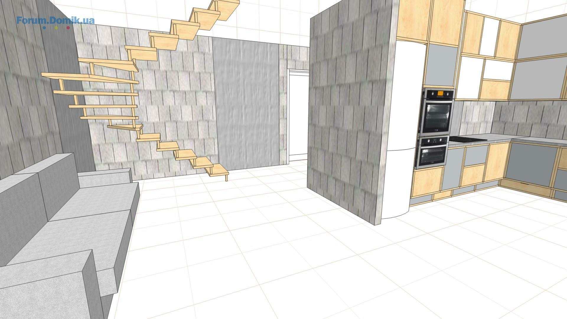

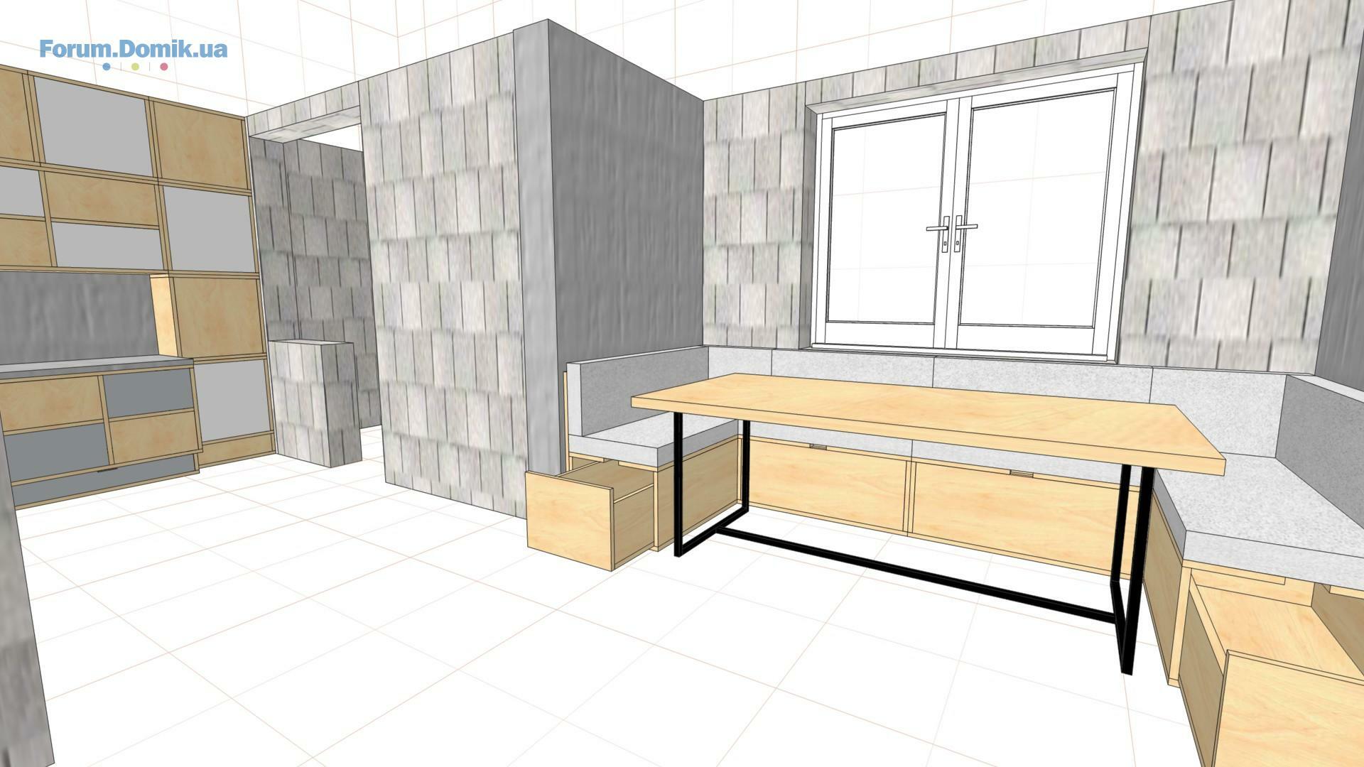

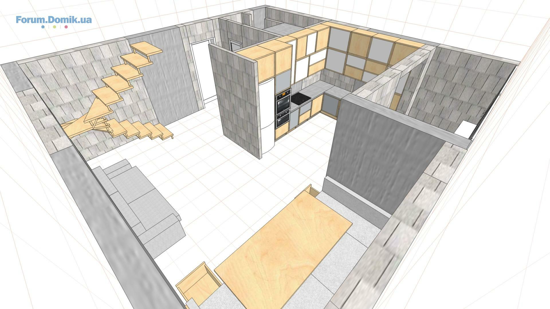

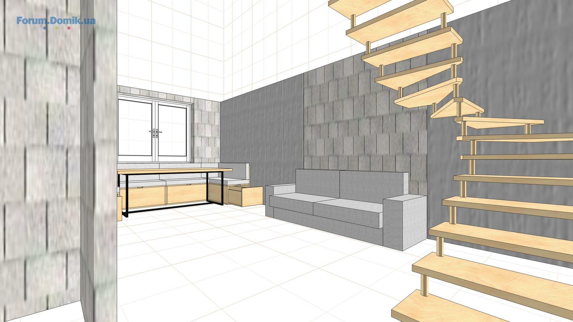

Оживим немного темку перепланировок.
Черновой вариант 1го этажа кв 78.06
