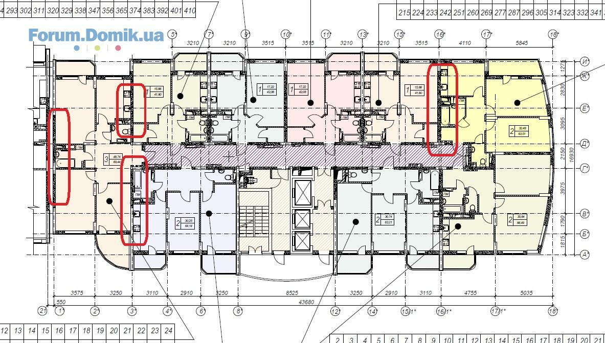

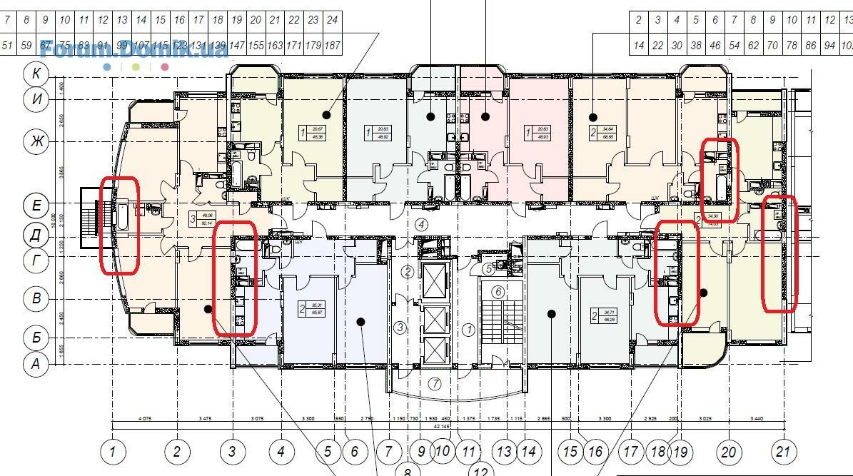

palata48, я надеюсь, что ваши соседи не подсунут вам свою ванную под вашу жилую комнату.Цитата "palata48":
Да я прочла и стало страшно, что я буду жить в доме где сосед считает нормальным переносить кухню в жилую комнату. И плевать он хотел на мнение остальных. Эту страну не победить. Я Вам очень сочувствую...
Но что делать жильцам тех квартир, где сам проектировщик соединил жилые комнаты одних квартир с ванной и/или кухней соседних квартир??
Потом-то архитектор уже объясняет, что "не должно шуметь, мол стены толстые", но действительность то другая... А если ещё добавить ошибки в выборе материалов стен + халтуру строителей при заделке межэтажных швов и т.п.
По факту, мы живём как в последнем купе плацкартного вагона (около туалета)
Вот как это обстоит в доме "комфорт-класса" ЖК "Яскравый" (смотрите ниже планировки дома №1) - проблемные места выделены красным цветом. И таких квартир в "Яскравом" 125 !!! Кстати, схожая планировка и в доме №4 "Парковых озёр"
Пусть потенциальные инвесторы в новые дома ИнтерГалБуда обращают повышенное внимание на то, что будет находиться у них за стенкой их квартир

palata48, к сожалению, при выборе своей квартиры я не обратил внимание на то, что за стеной моей предполагаемой спальни будет находиться и ванная и кухня соседней квартиры (это же нужно было додуматься, не только ванную, но и кухню состыковать с жилой комнатой соседней квартирыЦитата "palata48":Я видела Ваши сообщения в ветке ЖК "Яскравий". До выбора квартиры общалась с людьми у которых тоже такое несчастье как у Вас. Так что в какой-то мере Вы помогли мне избежать выбора неудачной планировки. О том что кто-то из соседей может додуматься до такого мысль пришла вот только сейчас...А Вы когда выбирали квартиру не обратили на это внимание? Собирались ли Вы с другими владельцами подобных квартир? Из Ваших сообщений я поняла, что все молчат...никто никому ничего не должен...
).На схеме выше видно это место (2-я секция, 3-к квартира).
Когда зашёл в квартиру на "смотринах", она мне сразу понравилась - красивые панорамы из окна, удобная планировка комнат в квартире (как мне тогда казалось). Мне и в голову не могло прийти, как я потом пожалею о свой выборе
Но проблема усугубляется и тем, что в моей квартире ВО ВСЕХ КОМНАТАХ есть контакт с соседским ванными - просто в одной комнате контакт с соседской ванной по этажу, а две другие комнаты имеют "контакт" с ванной соседей сверху и снизу (ванная в 3-к квартирах находится между двух жилых комнат). Звуки от соседской ванной снизу и сверху "бегают" по общей капитальной торцевой стене.
По поводу общения с "коллегами по несчастью" - конечно общаемся. И заявление коллективное я написал (приложив подписи жильцов 67 проблемных квартир). Однако застройщик нас пока "динамит"...
Впрочем, определённый прогресс в решении проблемы наметился - начались звонки из отела продаж и от архитектора(мол "мы работает над решением проблемы"). И помог в этом, среди прочего, и форум "Домик.уа" - ведь застройщик боится критической информации про свои дома "халтура-класса" (по их версии это "комфорт-класс").
Со своей стороны хочу заметить, что я не преувеличиваю серьёзность проблемы с чрезмерным уровнем шума.
P.S. На днях, я проснулся в 1:45 ночи из-за сильного шума воды - соседи решили то-ли покупаться ночью, то ли и стиральную машину включили на ночную стирку.
Причём не определишь - откуда шум, от соседей сверху или соседей снизу. Шум распространяется по стенам, и что хуже, слышен во всех трёх комнатах моей квартиры!!!
Как же достали те, которые спроектировали и построили такой дом...
Кстати, звуки из кухни моей квартиры доставляют шумовые неудобства соседней 1-к квартире моя кухня стыкуется с их единственной жилой комнатой. В итоге, звуки миксера, микроволновки, да и просто звон посуды в мойке на моей кухне- это источник дискомфорта для них. Конечно, стараемся после 21:00 не громыхать посудой в мойке (лучше утром помою, что-бы им не мешать спать - у них маленький ребёнок).

NI12, я не знаю ответа на этот вопрос.Цитата "NI12":Я конечно, не специалист, а законодательство разрешает, чтобы ванная комната одной квартиры находилась рядом со спальней другой квартиры?
Но допускаю, что если проектировщик нового жилого дома идёт на то, что-бы сделать стыковку жилых комнат одних квартир с ванной и/или кухней соседней квартиры, то архитектор должен заложить в таком проекте специальные меры шумоизоляции, что-бы свести к минимуму проникновение шумой из ванной в спальню соседней квартиры.
В домах ЖК "Яскравый" таких шумоизолирующих мер не предпринято (хотя тот же архитектор Быков об этом писал на своём форуме - см. копию его сообщения на форуме его архитектурного бюро).

Инвестор-7-31, не нужно путать звуки, бегающие по монолитному каркасу (типа звук перфоратора) и звуки от соседской сантехники из ванной или туалета.Цитата "Инвестор-7-31":Сейчас в большинстве высотных строек такая слышимость. Так что можно, к сожалению, сказать как везде.
В "Яскравом" проблема была заложена ещё на этапе проектирования дома, когда архитектор сочленил жилые комнаты с соседскими ванными. В том же "Яскравом" вовсе не все планировки проблемные - из 425 квартир у 300 квартир нет проблемных стыковок жилая комната-соседская ванная (и в этих квартирах проблема шума от соседской сантехники не проявляется). А вот владельцам 125 квартир (5 типов проблемных планировок) - не повезло...
А если ещё и не принять мер по шумоизоляции на этапе строительства/ремонта, то проблема будет гарантирована. Напомню, что дом №1 в ЖК "Яскравый", как и некоторые дома в "Парковых озёрах" сдавались преимущественно с ремонтом от застройщика (у нас в доме наверное 90% квартир были с ремонтом "от застройщика").
Инвестор-7-31, вовсе это не есть неизбежностью. Я вам уже отвечал, что в доме №2 ЖК "Яскравый" много однокомнатных квартир, и ни одна из них не имеет проблемной стыковки жилых комнат с соседской ванной. В том доме "пострадала" только одна 2-к квартира.Цитата "Инвестор-7-31":А то, что ванные комнаты и кухни граничат со спальнями - это практически неизбежно, если в доме много однокомнатных квартир. А сейчас наивысший спрос именно на небольшие единички.
А моём доме №1 в больше степени пострадали жильцы обеих трёхкомнатных квартир (по одной в каждой секции) и жители одной из 2-к квартир (у них вообще жесть - две соседские ванны примыкают к жилому пространству их квартиры).

Инвестор-7-31, вы перекручивает мои слова по поводу проблемных стыковок жилых комнат с соседскими ванными.Цитата "Инвестор-7-31":По поводу того, что стоит выбирать квартиру по возможности без таких проблемных стыковок, я с Вами полностью согласен.
Но Вы преподносите наличие данных стыков в доме как вопиющее нарушение. На самом деле с этим живут очень многие. Просто большинство из них молчат. Чтобы далеко не ходить, в Вашем доме, как Вы сами пишете, около 100 проблемных квартир. Из этих 100 квартир только Вы написали об этом в интернете.
Я не оспариваю потенциальную возможность стыковать жилые комнаты квартир с соседской ванной. НО
//forum.domik.ua/parkovye-ozera-park-pob eda-integral-bud-t17776-900.html#p595017
Цитата:Но допускаю, что если проектировщик нового жилого дома идёт на то, что-бы сделать стыковку жилых комнат одних квартир с ванной и/или кухней соседней квартиры, то архитектор должен заложить в таком проекте специальные меры шумоизоляции, что-бы свести к минимуму проникновение шумой из ванной в спальню соседней квартиры.
Т.е. дело в "нюансах" - какие материалы стен применить между такими проблемными стыковками (вы же сами писали о том, что нужно применять более массивные стены -
Цитата:Если бы в том месте, где идет стыковка ванной и жилой комнаты, проходил кусок несущей стены, то было бы уже значительно лучше. С легкими жесткими стенами, соединенных жестко друг с другом, исправить что-либо очень сложно.
Именно поэтому я и ставлю негативный "диагноз" архитектору и строителям, что для квартир с опасной стыковкой они применили "стандартные" стены, которые являются плохой звукоизоляцией от шумов их примыкающих ванной и кухни.
А если они и не планировали применять какие-то меры по шумоизоляции проблемных стыковок, то нужно было проектировать планировки квартир исходя из этого (т.е. не допускать проблемных стыковок, которые потом выльются в проблемы жильцов этих квартир).
В том же новом доме №2 проблемных стыковок всего одна на две секции (со слов архитектора они учли негативный опыт тех же "Парковых озёр"). А в доме №1 - пять проблемных планировок (125 квартир).
