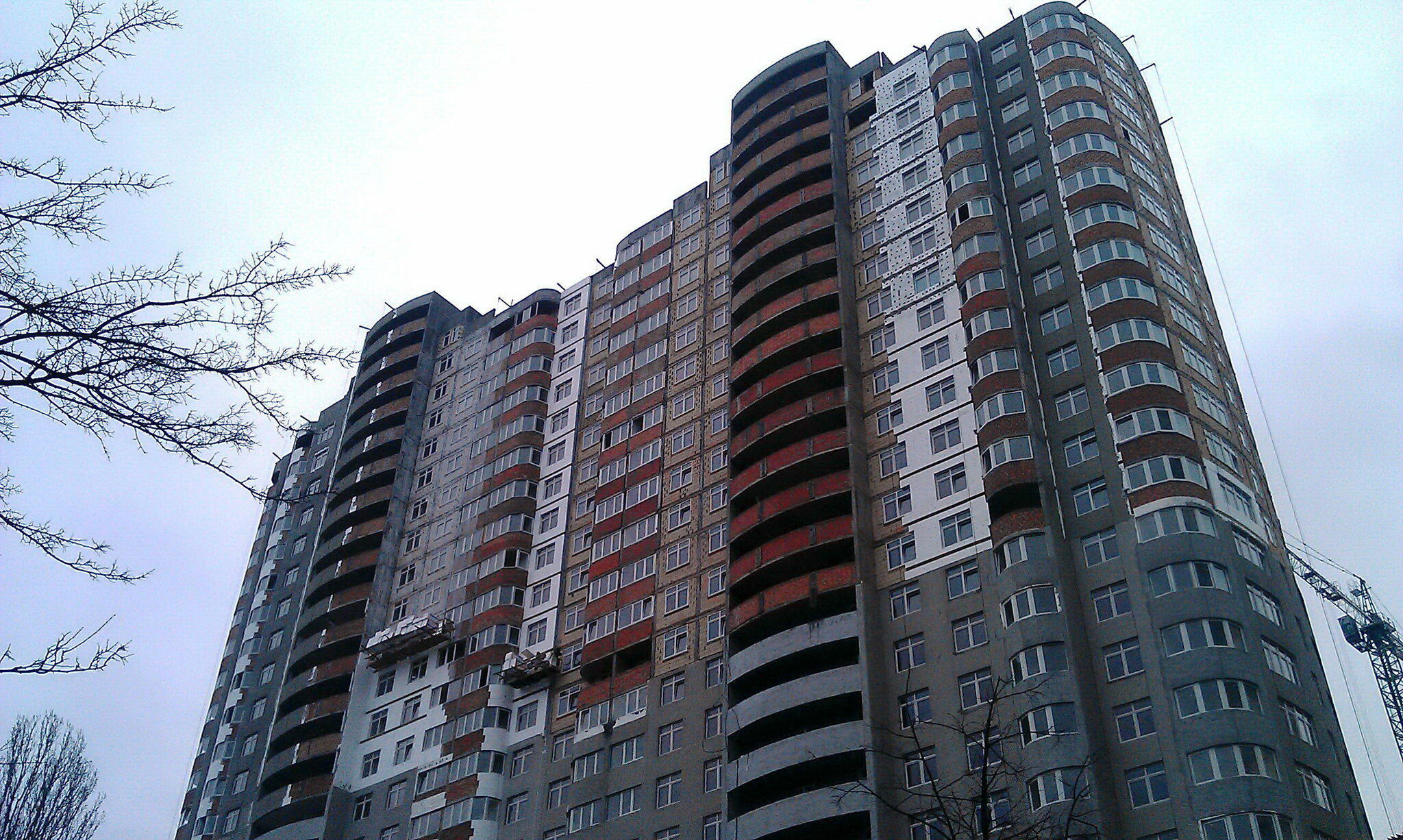

По поводу комментария от Ивана Быкова. Он бы развеял все сомнения, если бы не одно "но".. Я что - то не замечал никаких поясов из минваты через каждые 3 этажа. Или они настолько узкие, что их невозможно разглядеть? Может кто-то их видел своими глазами или, еще лучше может выложить фото, где они видны?

Medvedus вот вам пояса из минваты!
