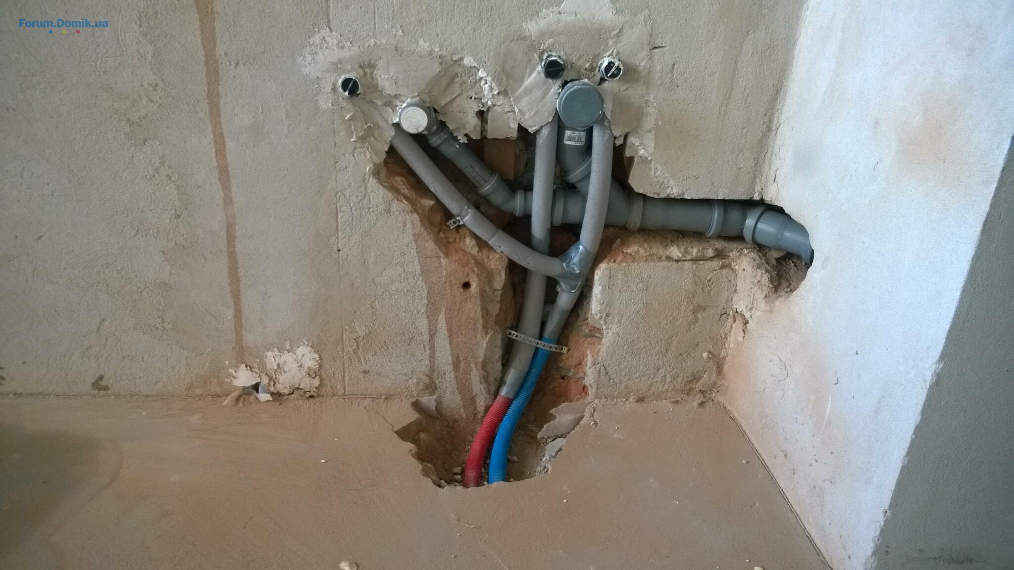

Дмит Рий посмотрите своим профессиональным взглядом на эту работу, если не затруднит прокомментируйте, спасибо
Кухня, под мойку и посудомоечную машину

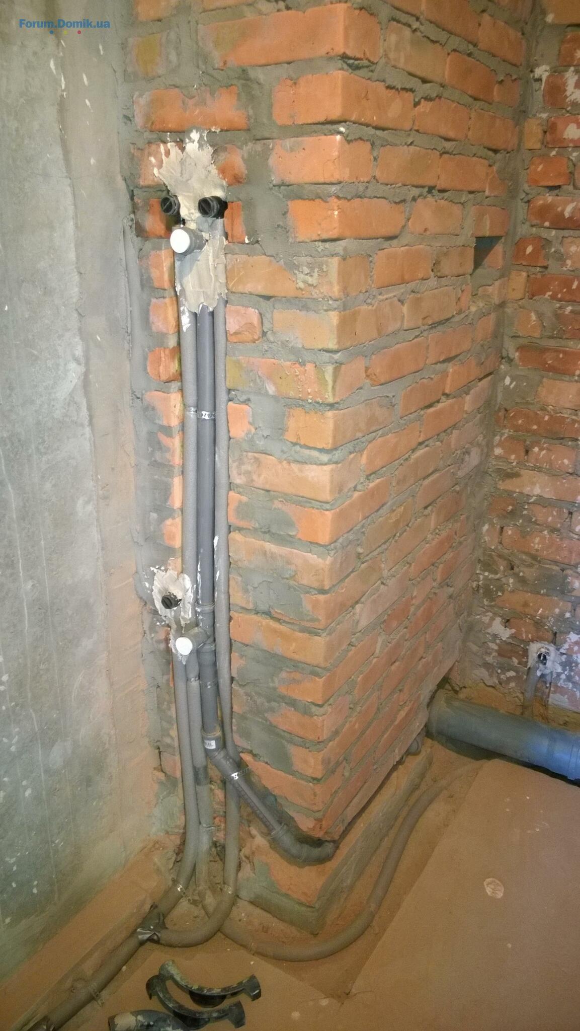

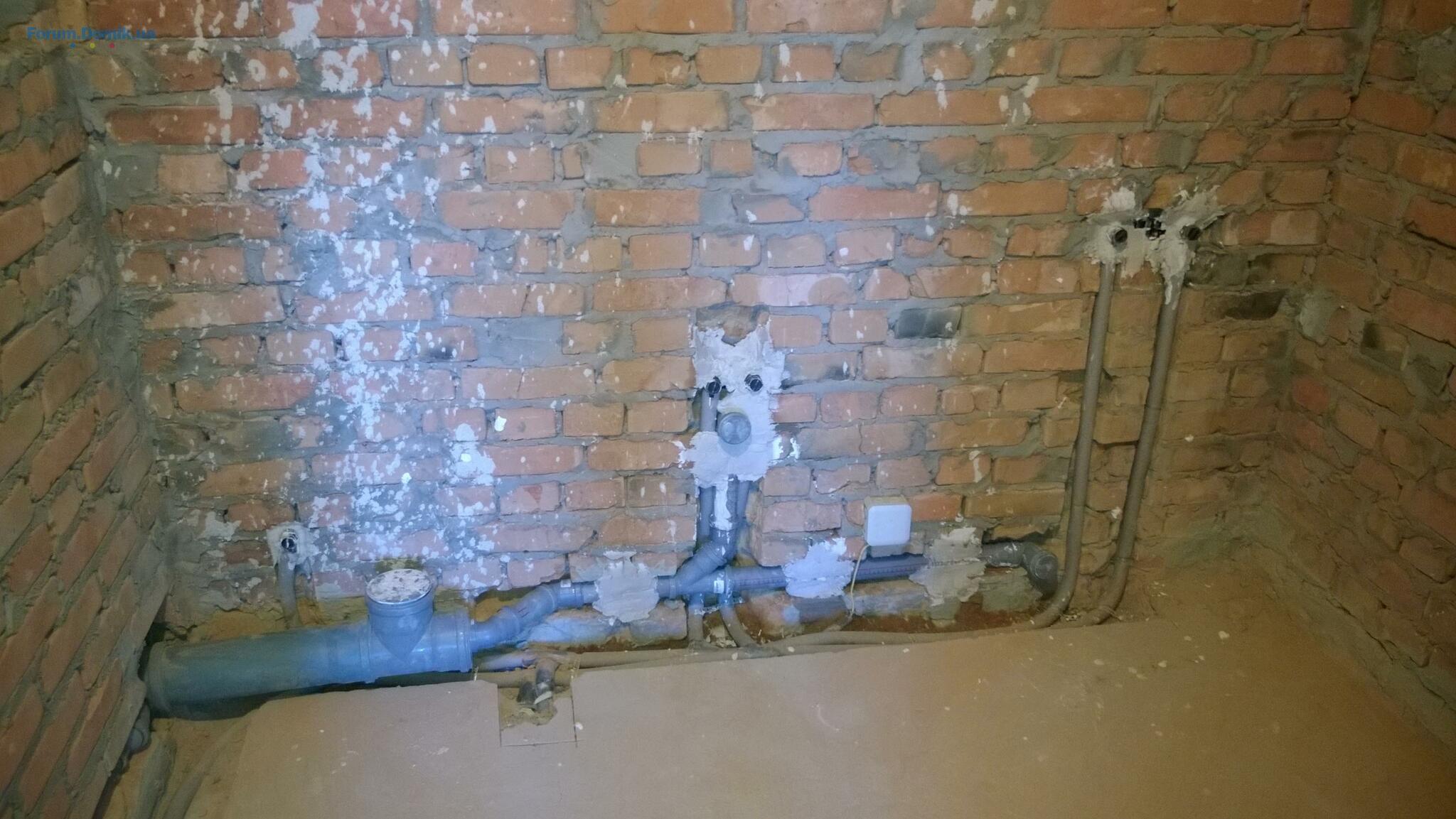

Ванная теперь гляньте

Цитата "Monolit1":Дмит Рий посмотрите своим профессиональным взглядом на эту работу, если не затруднит прокомментируйте, спасибо
Взгляд исключительно любительский.
У Вас все отлично получилось. Все будет работать.
На кухне отвод под слив умывальника может оказаться немного высоковат для горизонтальной трубки сифона (трудно оценить высоту по фотографии). Если так случится, просто развернете косой тройник и впустите в него гофрированный шланг (не эстетично, но удобно).
Утеплитель типа «Мерилон» в стяжке пола не лучший вариант (над этим мягким материалом тонкий слой стяжки может деформироваться), но переделывать не стоит – у Вас под стяжкой короткие участки и вероятность деформации невысокая.
Штрабы обязательно укрепите металлическими прутками и «тяжелым» цементным раствором (легкие растворы типа плиточного клея такую большую нагрузку не выдержат). Этим Вы минимизируете вероятность деформации кирпичной кладки и облицовки.
В санузле между отводом стояка и сливом раковины расположен слив унитаза. Может случаться так, что при сливе воды из унитаза сливная масса будет создавать эффект шприца и срывать гидрозатворы в сифонах умывальника и ванны (сливная масса выступает в роли поршня и создает за собой область низкого давления, в которую устремляется вода из сифонов). Как только гидрозатвор будет сорван, в помещении появятся канализационные запахи. Перед замоноличиванием труб обязательно проведите испытание системы. Подсоедините сифоны. Наполните их водой. Подсоедините унитаз или воронку с широким горлом (например, пластиковую 5-ти литровую бутылку с горлом, срезанным под диаметр сливной трубы, крепим скотчем к раструбу слива). Резко (например из ведра) вливаем в воронку не менее 6 литров воды. Для большей достоверности в воде нужно размочить до полумягкого состояния буханку хлеба без корки (никаких шуток, хлебный мякиш отлично имитирует «рабочую» массу). Если гидрозатворы в сифонах не сорваны, монолитите трубы. Если сорваны, разделяете слив унитаза и ванной/раковины на разные ветки (например, пропускаете 50-й лежак за 110-м, возможно, при этом потребуется дополнительный врез в стояк).

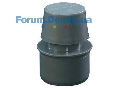

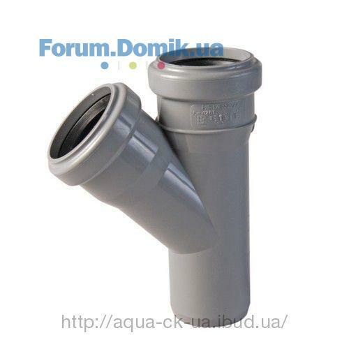

Если сорваны затворы в 50-ку под умывальник добавляете тройник под 45 градусов и воздушный клапан.
