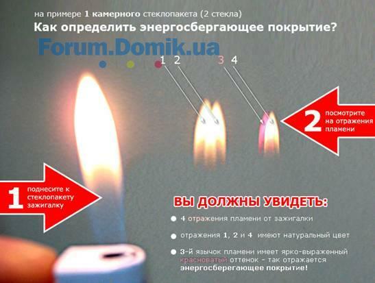

Судя по маркировке у нас стеклопакеты с покрытием идут, соответственно разница какой стороной ставить внутрь, а какой в наружу имеется. Проверить есть ли покрытие можно и так как на картинке ниже с помощью зажигалки.
Так же, в теории, что бы узнать с какой стороны стеклопакета оно нанесено, можно еще и посмотреть на стекло под острым углом, вы должны заметить синевато-фиолетовый отлив на его поверхности, словно на автомобильном лобовом стекле.
И да, покрытием должно стоять внутрь квартиры.

P.S. На картинке с зажигалкой показана правильная установка однокамерного пакета, при условии что вы держите зажигалку снаружи помещения. (т.к. И-стекло в стеклопакете должно находиться внутри помещения). Если у вас при размещении зажигалки снаружи отображается, что покрытие на 1-2 отражении пламени, то пакет стоит не правильно.
