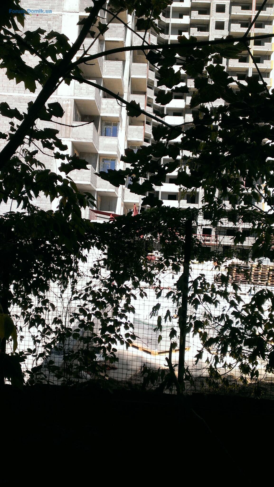

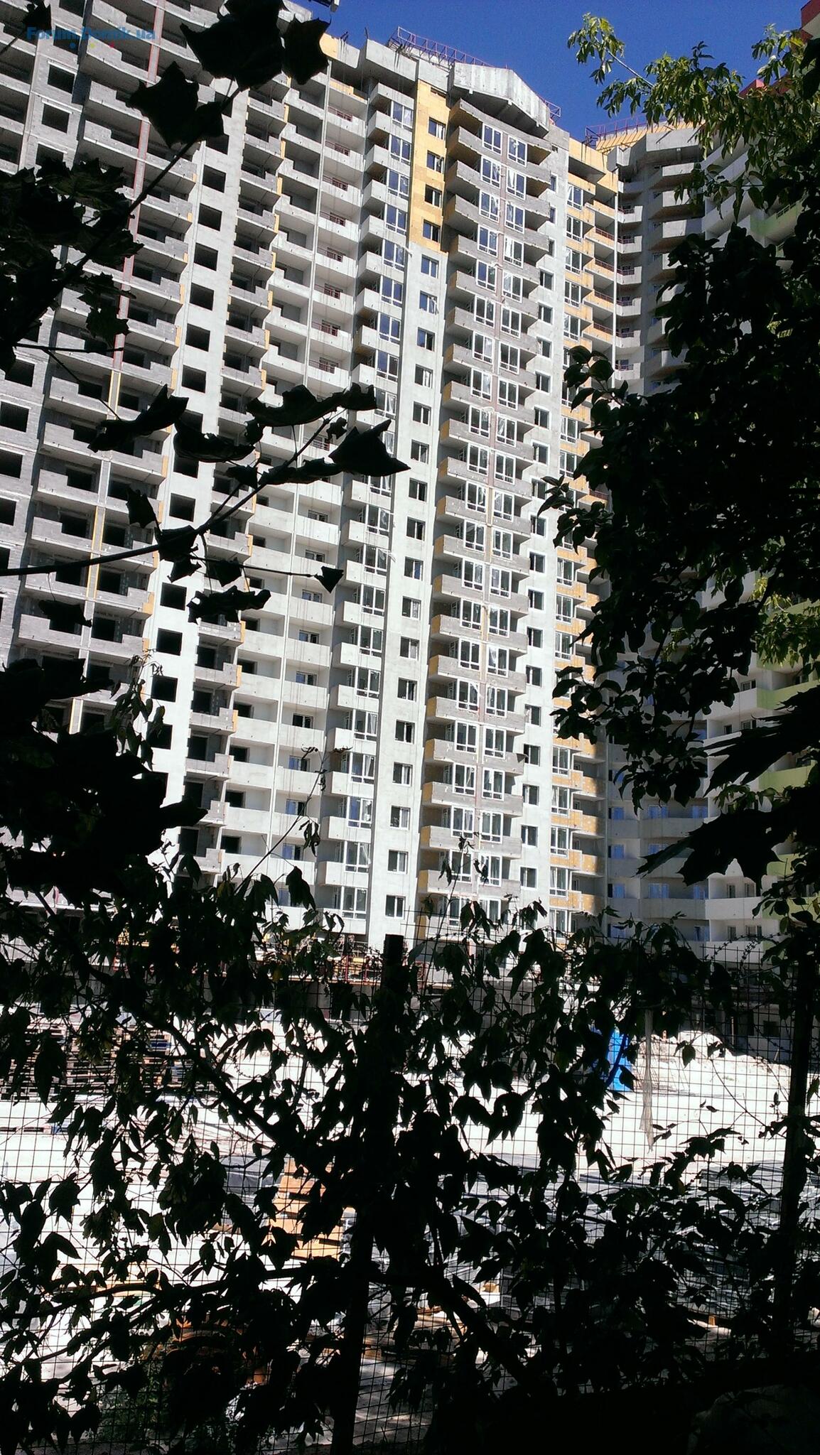

Всем привет. Сегодня на стройке было тихо. Пару фото.

Цитата "Noviydom":Всем привет. Сегодня на стройке было тихо. Пару фото.
Спасибо! На ukr.net в шапке пишет "День строителя" - может потому) Вроде же недавно был?
