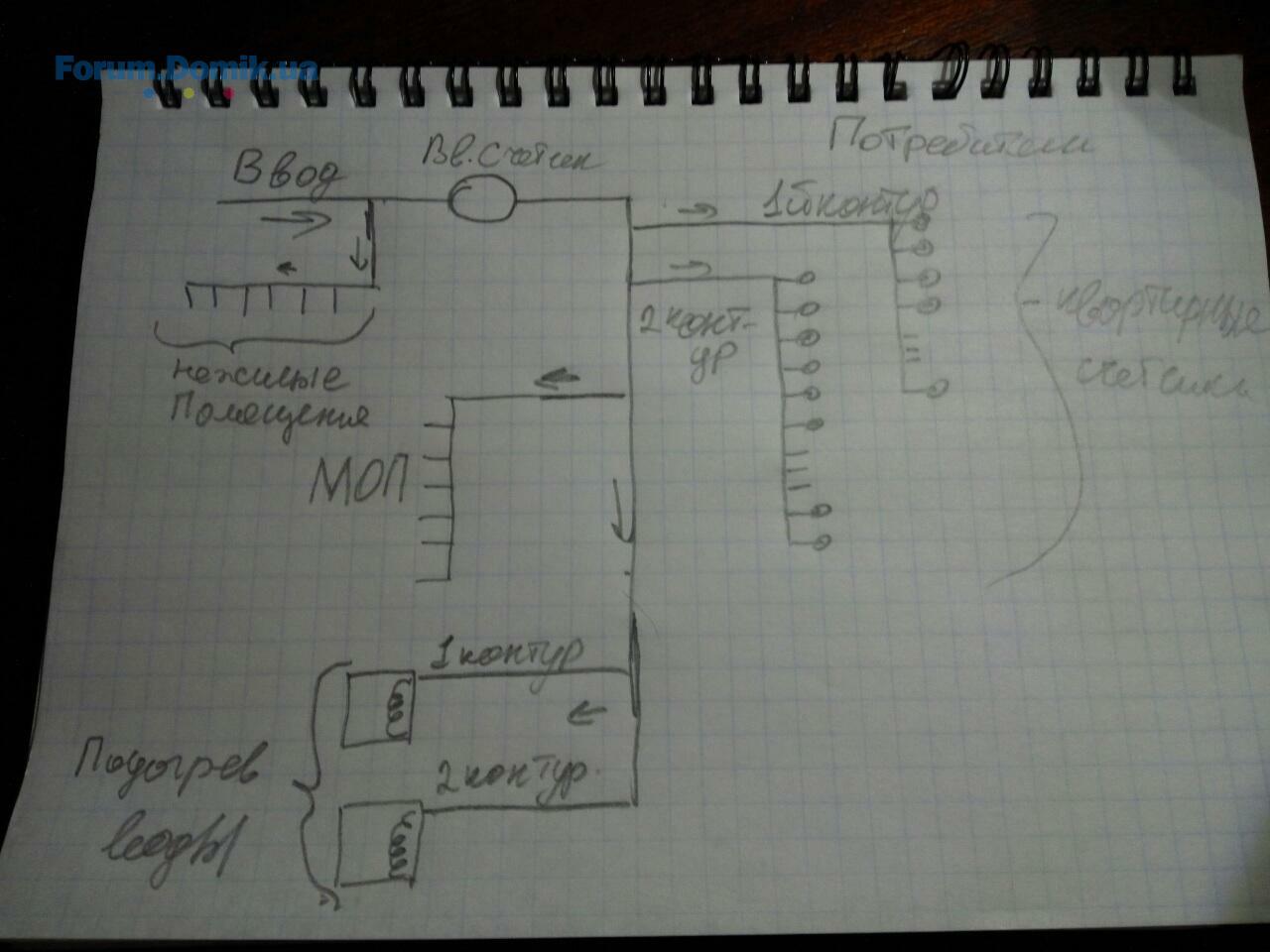

Квитанции уже все получили за апрельское "отопление"? Если что, они ждут вас в почтовых ящиках.
Вспомнили когда у нас отключили тепло в мопах и когда в квартирах?
Кратко в двух словах от нашего соседа, который выяснял, как киевэнерго с нас дважды берет за горячую воду, почему мы получали гигантские счета и почему мы даже летом будем платить за отопление мопов.
Тексты не мои, я только скопировал части диалога:
Соседи, был я в подвале. Подозрения подтвердились. Учета тепла на догрев воды нет. Отбор тепла на догрев воды берется после общедомового счетчика. Чисто экономически это тепло никак не отличается от тепла МОПов и не может быть от него отделено легко. КЭ придется заморочится, что, как я понимаю они делать не спешат
Есть выход, до момента выяснения требовать от жека отключить гарячую воды
КЭ считает тепло на подогрев воды как отопление МОПов
Гарячая вода циркулирует по неутепленным трубам и охлаждается. Там самым мы круглогодично отапливаем шахты стояков.
Только что общался с человеком который обслуживает много теплопунктов, нужно поднимать шум в КЭ и немного переделывать систему
Добрый вечер. Возможно я буду не прав, но я предлагаю обратиться в АМКУ и прокуратуру по данному факту. Никто не будет чухаться, пока не клюнет в жо... что-то горячее. Для АМКУ: некорректный расчёт. Для прокуратуры: тех. экспертиза проекта. Это может заморозить строительство и ввод следующих секций, но это не аргумент - настанет день и их тоже это коснёться
Кратко:
Скорее всего, наш доблесный застройщик смонтировал теплопункт по чертежам школьника либо руками школьников. Кто из них допустил ошибки не знаю. Как потом этот проект был принят киевэнерго тоже непонятно.
В результате, общедомовой счетчик тепла стоит не в том месте, где должен и накручивает нам показания за нагрев горячей водопроводной воды круглогодично. Т.е. по факту мы платим за это два раза: в тарифе горячей воды и они еще раз эту услугу нам считают в отоплении, как за мопы. Если ничего не будет решено, то летом нам будет стоить ежемесяно 100-300 гривен с квартиры в зависимости от метража. Зимой дороже, а если будет повышение тарифов, то будет вообще счастье. Причем неважно живете вы или нет, польщовались водой или нет, все равно счета будут идти.
Если все сделано по одному проекту, то скорее всего аналогмчная ситуация ждет и 1-5 секции.
Кратко:

это были переоасчеты, в связи с тем, что наконец-то до них дошло, что единицы измерения не правильные. Доходило благодаря Владимиру ВК-5, Кириллу, писавшим им письма и D.Nort поднявшему на уши своего знакомого, который смог повлиять на ситуацию. Сейчас надо оаять чтото делать. Вроде, завтра еще Штанько собирался посмотреть на все это счастье, но на него надежды мало, он секции сдал.Цитата "_BOB4uk_":
Это вообще![]()
А что известно по пересчету в мартовской платежке?
Еще приведу цитату с более подробным описанием проблемы
Цитата "crossfire":ЖЭК в курсе.
Вот более подробное описание проблемы:
Теплоноситель входит в дом. На входе стоит узел учета тепловой энергии. Далее тепло распределяется по потребителям.
Потребители "нежилые помещения" подключены по схеме до счетчика, их мы не учитываем.
Каждая квартира обеспечена индивидуальными приборами учета тепловой энергии. Также тепло после вводного счетчика направляется на подогрев батарей в местах общего пользования (МОП) и на догрев воды до состояния "горячей" в теплообменниках, которые установлены в том же теплопункте.
При расчете потребления на одну квартиру КиевЭнерго кроме показаний счетчиков, вписывает в платежку еще одну графу "отопление МОП". Расчет отопления МОП происходит следующим образом: от значения показаний вводного счетчика отнимаются показания всех индивидуальных счетчиков. Результат равномерно делится на всех жильцов пропорционально площади квартир.
Но этот результат (который пропорционально делится на всех) - это не только тепло на подогрев МОП, это еще тепло на подогрев воды. Теплообменники подогрева воды не оборудованы счетчиками тепловой энергии. Отделить количество тепла потраченное на подогрев воды от тепла на подогрев МОП физически не возможно.
То есть жильцы сейчас в графе "отопление МОП" равномерно оплачивают и горячую воду, которой одни жильцы пользуются, а вторые нет. Но каждая квартира оборудована счетчиком горячей воды. И КиевЭнерго будет повторно выставлять счета за горячую воду, которую уже нагрели и за это тепло уже выставлены счета в графе "отопление МОП".
