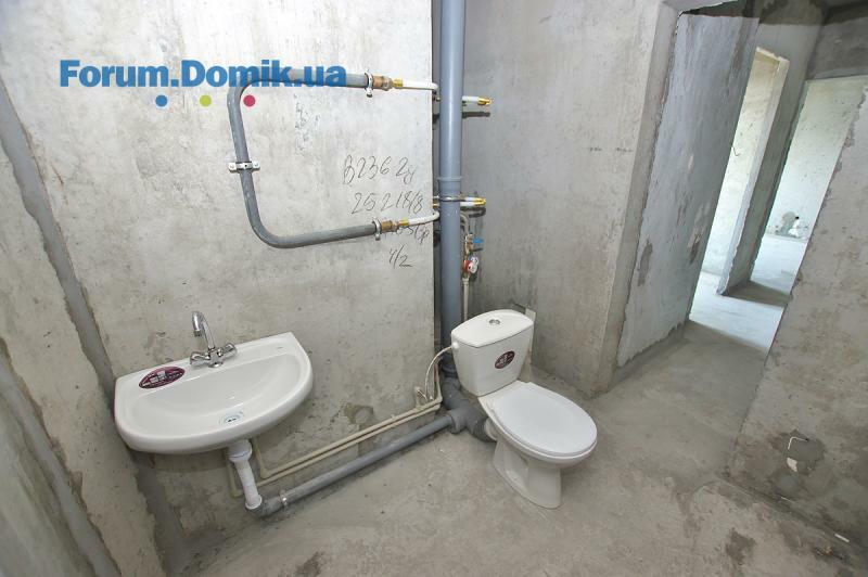

Проводка.... Радоваться или плакать? Сечение не известное. В ванную 100% ничего не завели кроме освещения. А еще не плохо бы бойлер и стиралку туда, да плюс еще и розеточку оставить. На все это нужно УЗО на 10мА. А стяжку уже не подолбишь. Разводка всего горизонтальная!!!!
В идеале каждый электроприбор должен иметь свою розетку (не касается зарядок и блендеров).
Горизонтальная разводка отопления - это означает что с большой долей вероятности будут тепловые счетчики.
Но разводка воды - вертикальная да еще и металлической трубой мля
Ну и как отключить воду нерадивому неплательщику???? Что за х-ня???? Прошлый век. Правильно, неплательщику за воду отключим отопление
Считок с Автоматами хоть в квартирие или на лестничной клетке?

Цитата "rysyukov":Проводка.... Радоваться или плакать? Сечение не известное. В ванную 100% ничего не завели кроме освещения. А еще не плохо бы бойлер и стиралку туда, да плюс еще и розеточку оставить. На все это нужно УЗО на 10мА. А стяжку уже не подолбишь. Разводка всего горизонтальная!!!!
Но разводка воды - вертикальная да еще и металлической трубой мля![]()
Ну и как отключить воду нерадивому неплательщику???? Что за х-ня???? Прошлый век. Правильно, неплательщику за воду отключим отопление![]()
Автоматы в квартире, но они китайские будут скорее всего, и по хорошему их нужно будет менять сразу же. Проводку по факту тоже делали не лучшим образом на Троещине, скрутки на соплях местами и все в одну линию пускали. Как тут будет -не знаю.

Автоматы поменять не проблема. Даже китайские они одного типоразмера с некитайскими. Проводку просто не переложишь, ее в гофре пускают как хотят, а потом стяжка. Ппц халтура. Лучше бы проштробили и моток кабеля оставили.
На Милославской вода тоже горизонтально разведена?

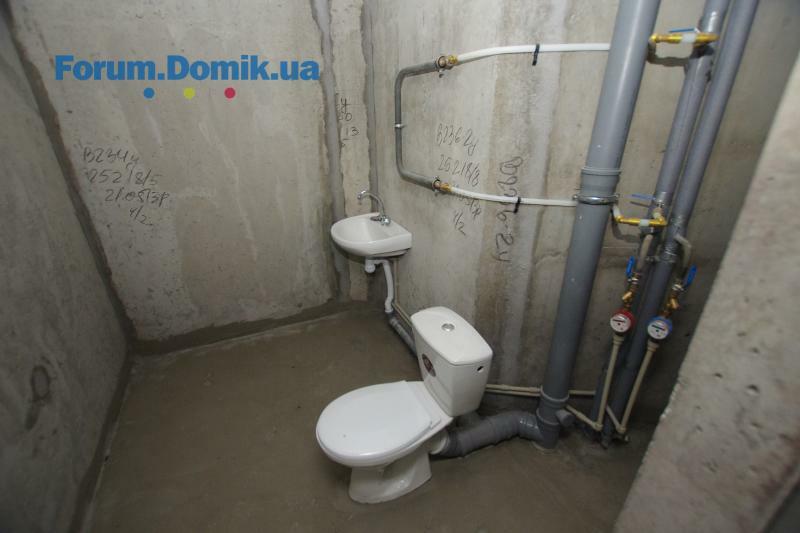

Цитата "rysyukov":Автоматы поменять не проблема. Даже китайские они одного типоразмера с некитайскими. Проводку просто не переложишь, ее в гофре пускают как хотят, а потом стяжка. Ппц халтура. Лучше бы проштробили и моток кабеля оставили.
У нас там была меленькая однушка, трубы были подведены только к умывальнику и унитазу вот так:
