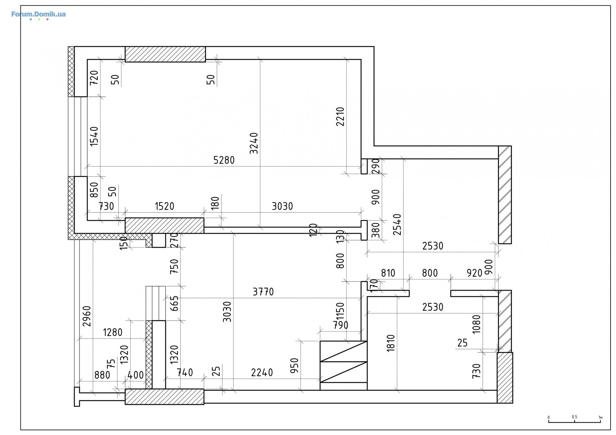

Взяв схему ЖІБ, та змасштабував і перевів у вектор, площі різних частин квартири не збігаються із кресленням на не більше ніж на 0,1 кв.м.
Думаю так буде набагато зручніше щось планувати. У самого такий план на форматі А2 уже роздрукований дома лежить
. Думаю для попереднього планування власної квартири зплан згодиться

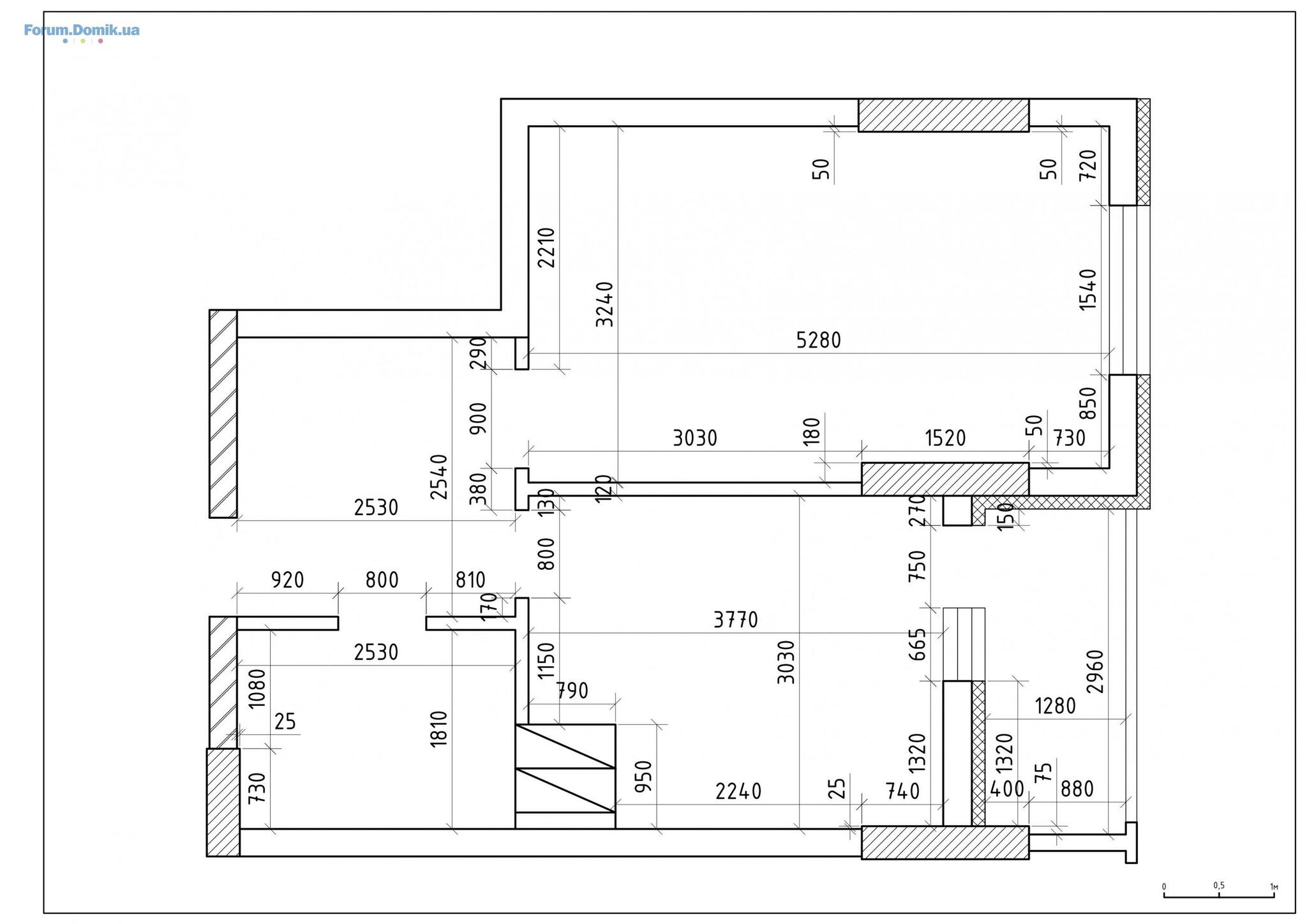

Anatolii91
208
17 вересня 2015
29 вер 2015 14:18
Спасибо, а случайно нет не у кого планировки 2АЛ только зеркальной от предыдущей ?
taras1105
95
16 вересня 2015
30 вер 2015 11:43
Віддеркалив. Вийшло таке

Цитата "taras1105":Взяв схему ЖІБ, та змасштабував і перевів у вектор
Все хорошо, только все равно советую сходить к себе и перемерять. К примеру двери в санузел не 800, а 700, выступы монолитные - 1800. И т.д.

taras1105
95
16 вересня 2015
02 жовт 2015 08:58
Я все розумію, інформація викладена для приблизного уявлення. Думаю різниця з реальністю буде не більше 10 см, тому н-д для планування квартири план згодиться

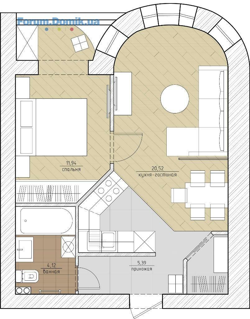

igor64
i
214
29 квітня 2015
09 бер 2016 08:23
Немного похоже на Вашу планировку
