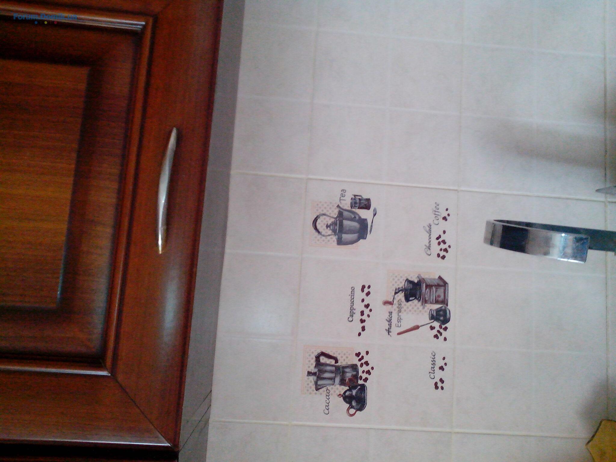

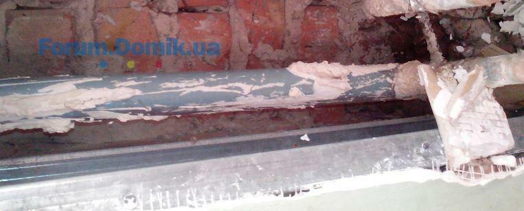

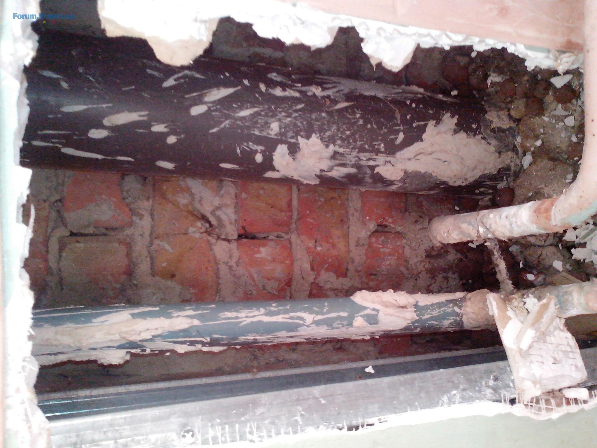

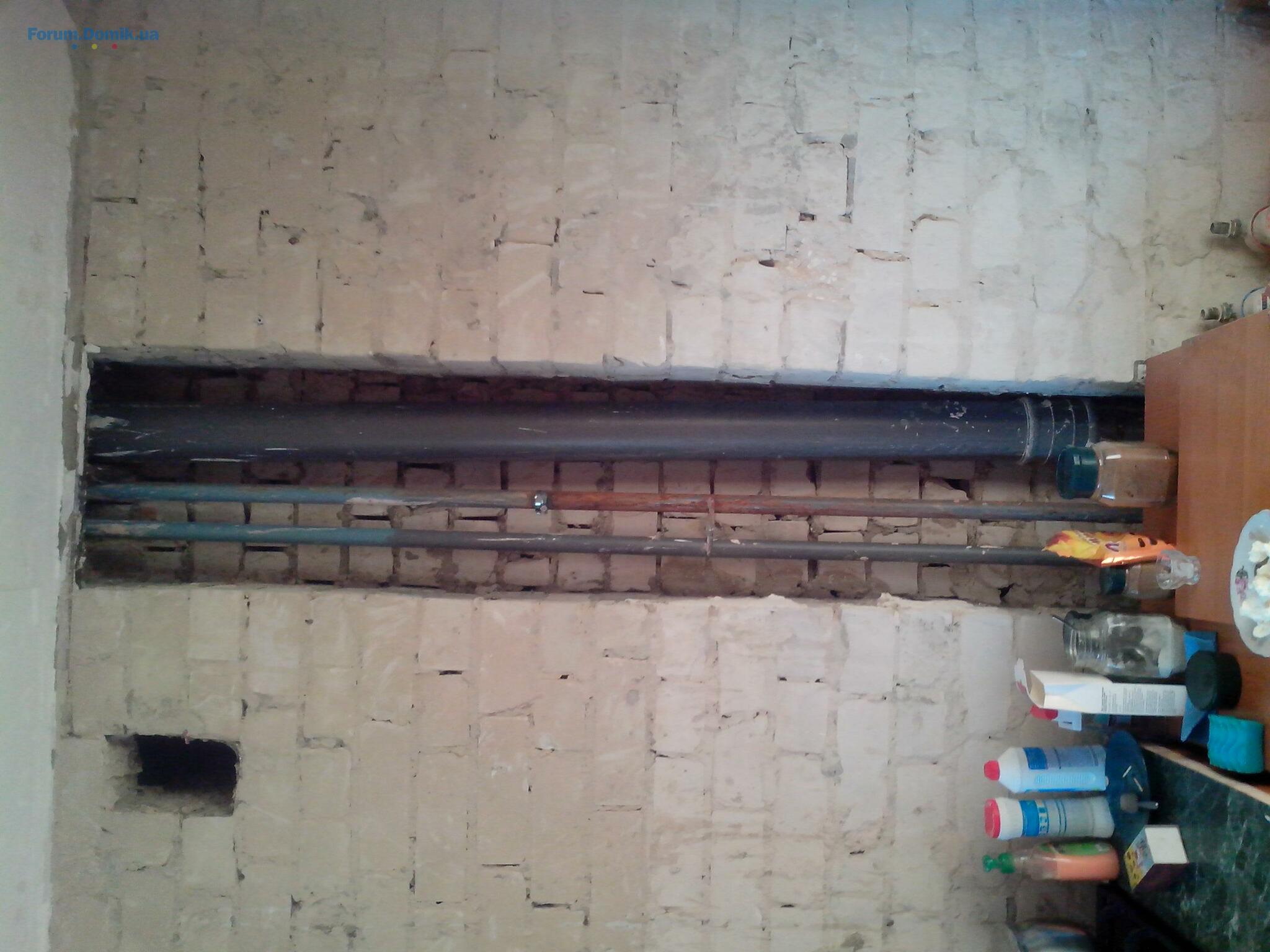

15 вер 2017 15:01
Это выглядит вот так,внизу и вверху дырки пришлось бить,на месте фартука кухонного.По всем этажам.И,понятно,что теперь уже плиткой закладывать никто не станет-должен быть доступ,если вдруг протечет опять.А так оно текло себе несколько лет и заливало нижние этажи,грибок черный и все такое у людей был,и никто не мог найти,откуда.
Поэтому требуйте план коммуникаций и сверяйте,если берете новострой с ремонтом (да и без ремонта тоже могут учудить,со строителей станется).
Второе фото-соседи полностью раздолбили стену кухонную.И платят за все это жильцы,хотя это общие коммуникации.Сорри,получилось боком фото.

15 вер 2017 20:06
если сосед даже не строитель, он не мог не заметить при ремонте гипсокартонной зашивки. разве что он крот. у вас и вовсе если было заложено кирпичем, то были 2 четких вертикальных полосы.
и хомут лучше снять, а дырку заварить.

Ну.да,вы ,наверное,суперспец 80 уровня,по фото вот диагноз поставили сразу,куда уж нам,сирым и убогим))Даже главный инженер ЖЭКа с толпой мастеров годами ходили и не знали,а вы швы разглядели и все увидели)Я так понимаю,к вам можно за консультацией обращаться,что с подвалом делать?А то проекта коммуникаций типа нет,проекта дома нет,вот приедете-и сразу порядок наведете))

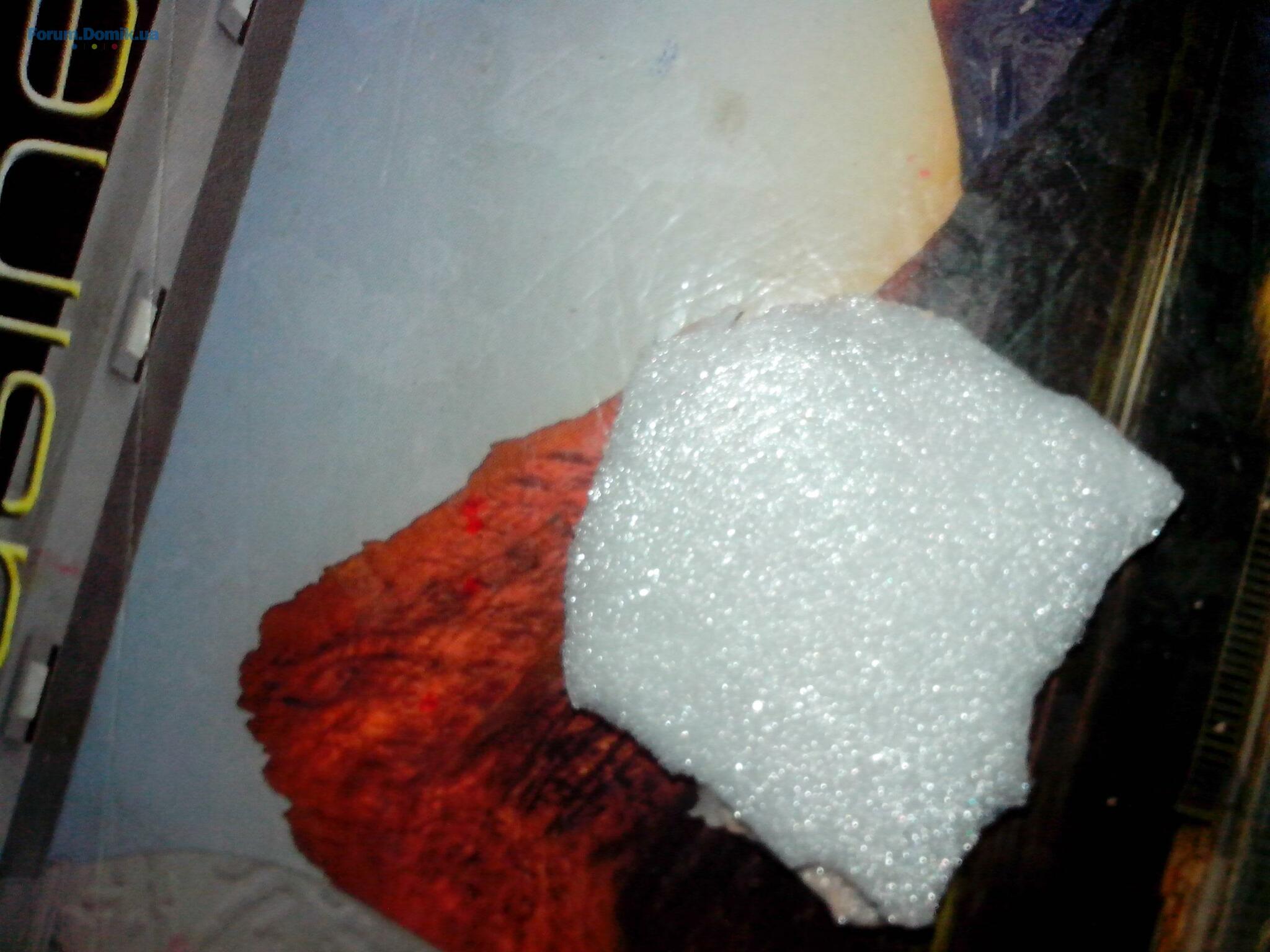

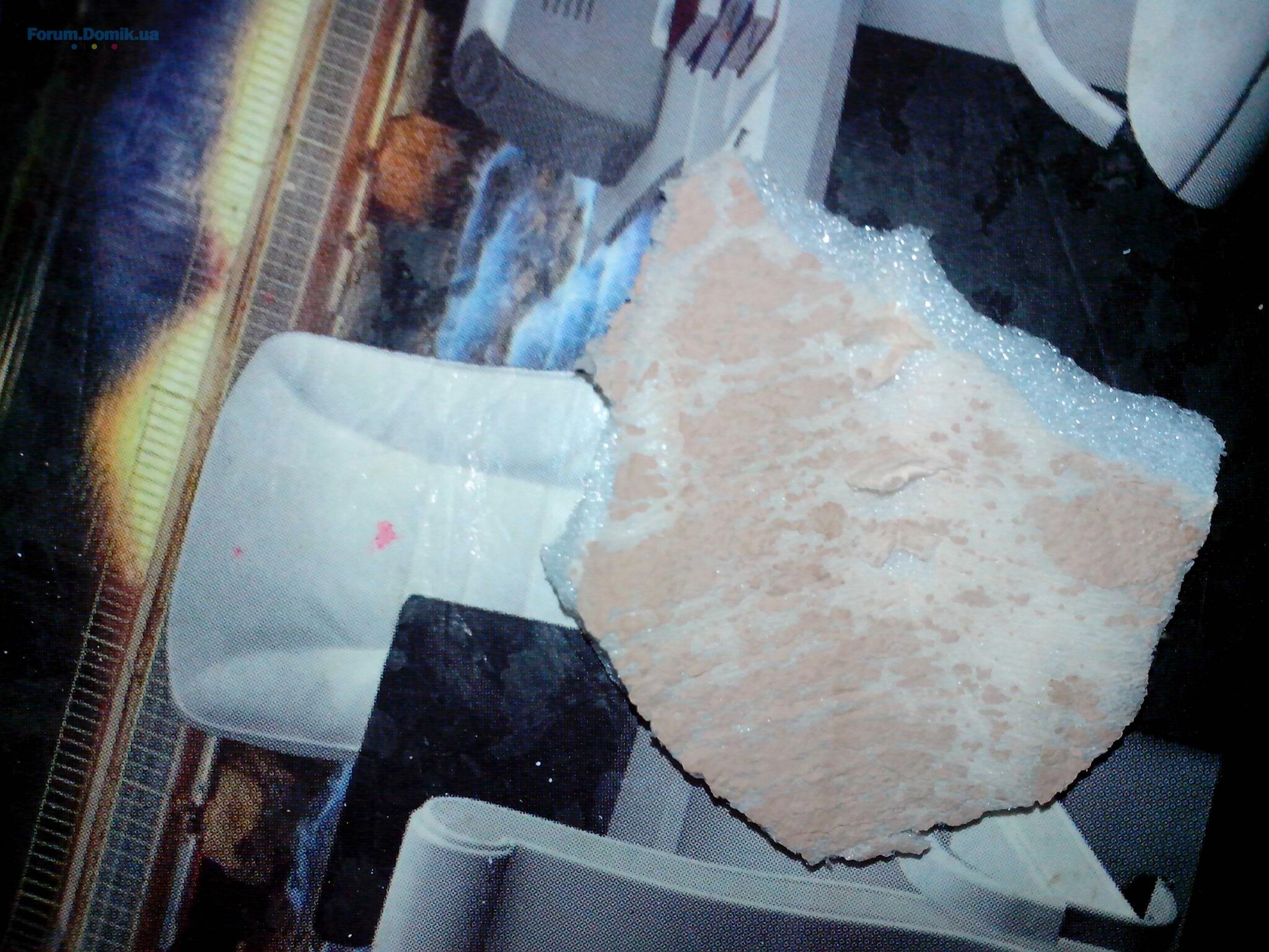

15 вер 2017 20:44
То,что вы приняли за гипсокартон-это какой-то утеплитель,0,3см он на стенах был,и не швы это,а он квадратами так сделан,везде,кроме внутренних перегородок.А на нем уже гипсокартон и штукатурка,которые разбили.Вот,отковыряла кусочек,даже не знаю,что это такое,толк с него-только щели замаскировать меж кирпичами,наверное.чтоб не дуло))
Хомут снять и дырку заварить-ЗАЧЕМ???Чтоб в следующий раз,когда протечет,опять ломать стенку,разбирать кухонный гарнитур,а потом собирать??Вы не представляете градус трагедии-там же плитка!!!По всему стояку,у всех-и каждый раз ломать,чтоб выяснить,у кого течет???А сверху еще и подвесной потолок,и проводка идет,там точечные светильники.Придется пластиком заделать или гипсокартоном.чтоб снять можно было.В том-то и абсурд,что стояк идет левее раковины,в сторону-поэтому никто и не знал,где он там.

15 вер 2017 20:52
пенополиєтилен
вот гипсокартон. и профиль в нише. легко определяется простукиванием стены.
хомут не вечный. резинка высохнет или при испытаниях снова протечет.

15 вер 2017 20:58
Цитата "dacha_rus":пенополиєтилен
Я о таком даже не слышала.Лучше посоветуйте,что можно сделать,чтоб этого уродства не было видно.Хотя-что та сделаешь,где плитка ?Вот что можно придумать,как вставку,чтоб открывалось нормально и чтоб с плиткой гармонировало?Еще и вонь с этой шахты идет((и дует.
Это теперь все будут умные и будут знать.что стены надо простукивать))а поначалу-в голову никому не пришло.

15 вер 2017 21:01
дует сверху и снизу - задуть пеной дырки. стояк заварить и зашить гипсом. снизу поставить вент решетку. в дальнейшем, по наличию лужи под кухней будете точно определять прорыв стояка.

13 липня 2017
15 вер 2017 21:08
Цитата "dacha_rus":дует сверху и снизу - задуть пеной дырки. стояк заварить и зашить гипсом. снизу поставить вент решетку. в дальнейшем, по наличию лужи под кухней будете точно определять прорыв стояка.
Не было у нас никаких луж,лужи были на нижних этажах,и не лужи даже,а просто кухня вздулась у одних несколько раз,и у двух-черная плесень,причем по всей квартире,а квартиры большие,третьи считали,что их соседи залили и т.д..Они только когда эту нишу нашли(тот самый строитель),когда полностью все сняли,увидели,что там 2 струйки течет,и так несколько лет,видимо.У них даже в дальней комнате под линолеумом эта плесень была,а там расстояние метров 12 с кухней.Оно у нас если потечет-то потечет вниз,а не к нам,мы на последнем.
И зачем стояк заваривать,нам же вода на кухне нужна,кухню теперь не перенести в зал-газ идет именно к ней,а зал с другой стороны дома.Пусть трубы меняют и все.А нишу гипокартоном зашьем,а вот что на него-ума не приложу.плитку нельзя.жалко будет второй раз бить.Может,ламинатом нишу-полоску обклеить?Вроде как норм будет смотреться с гарнитуром близкого оттенка.
Это до того,как разбили,было.Если сверху разобьют,то придется всю нишу закладывать чем-то,кроме плитки.
