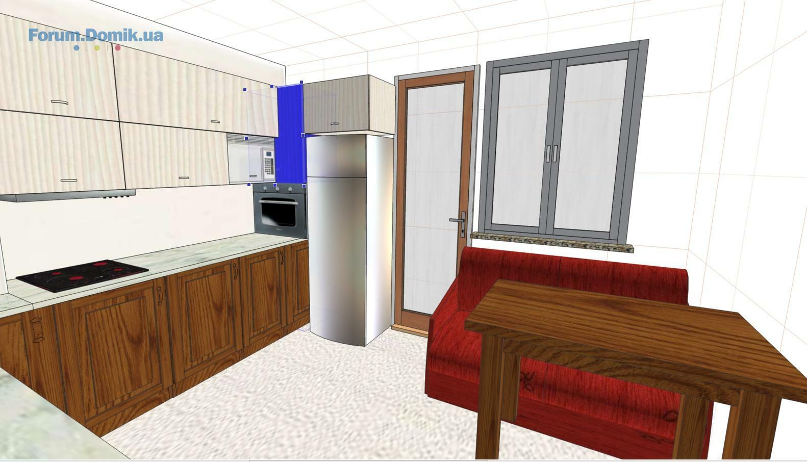

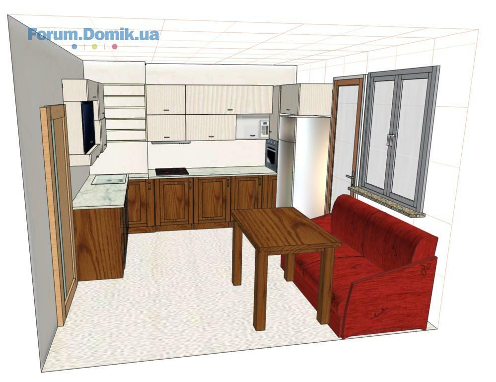

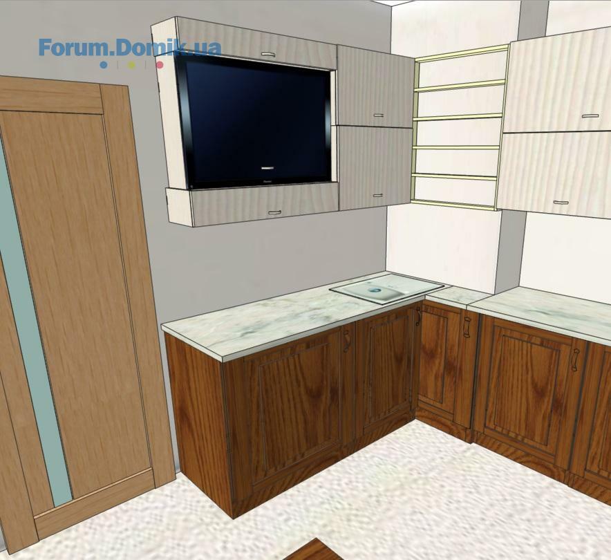

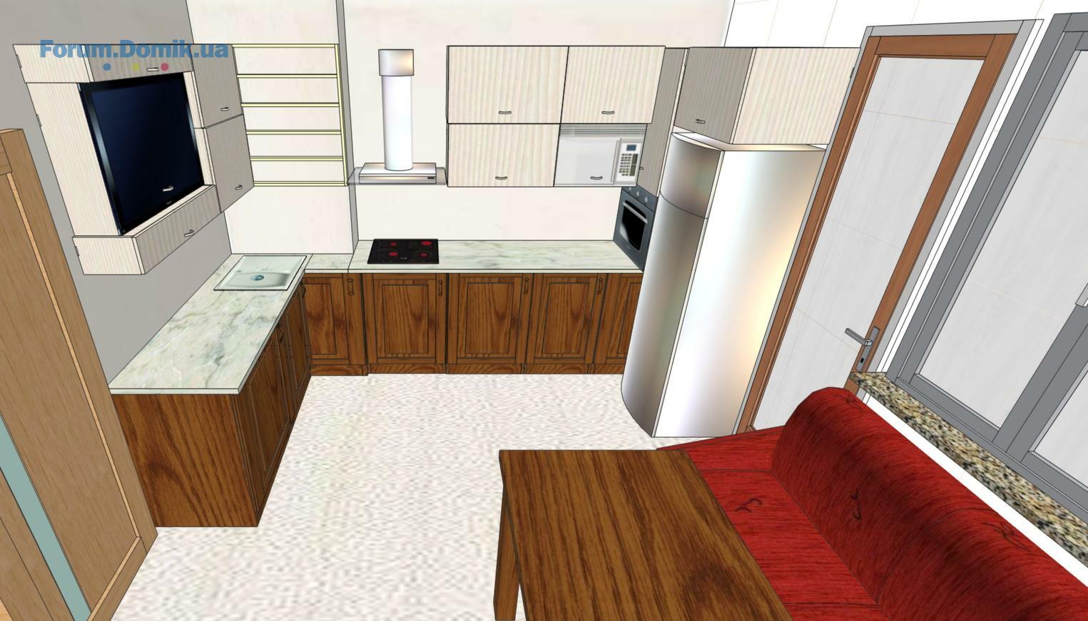

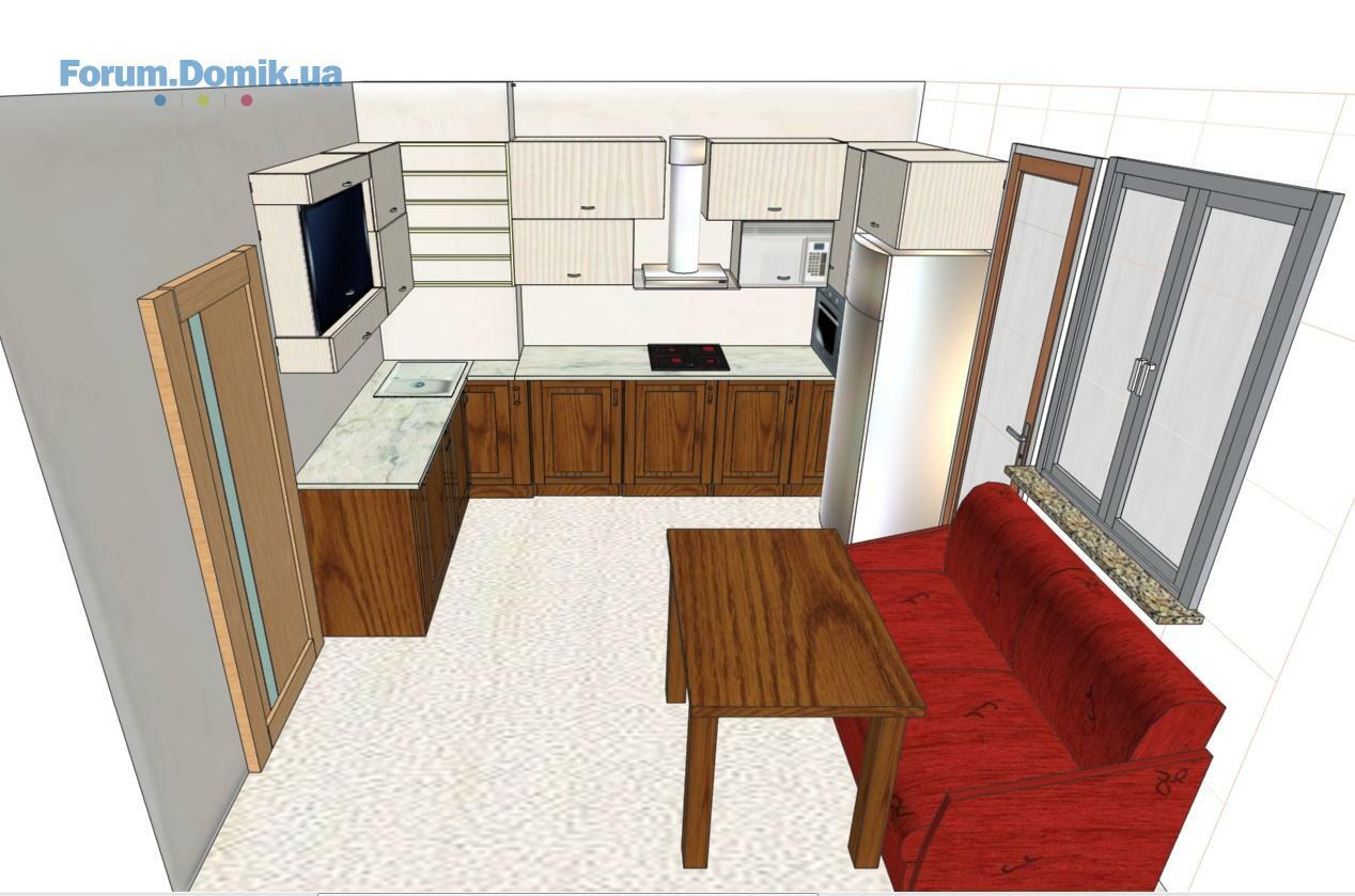

Новый вброс... требуется критика и комментарии... духовка в углу мне даж очень понравилась как вариант (гуся если что достану)))
проблема с угловым шкафчиком - может есть идеи?

Shador, а на картинках кухня "зеркальна" реальной? Или я неправильно помню планировки? Т.е. у Вас рабочая поверхность (т.е. бОльшая часть) справа от входа в кухню "в реале" или, как на картинках, слева?
Мне понравились первые варианты (которые на прошлой неделе были), сегодняшний тоже очень симпатичный!
В прошлом варианте понравились верхние шкафчики над дверью, а в новом варианте Вы от них отказались? Новый вариант из-за этого стал более "легким", "воздушным". Больше пространства - большой плюс, но меньше шкафчиков - может быть минусом, если много всякой всячины нужно будет спрятать.
И небольшая тумбочка, которая была возле двери напротив дивана. На картинке она действительно смотрелась "лишней". Но если ее убрать, то за дверью будет "лысый" угол, если оставить дверь, открывающуюся вовнутрь - ещё нормально, но если дверь будет открываться наружу, то угол будет смотреться пустым. Небольшой узкий комодик там возможно был бы в тему (а сверху - растение в горшке или ваза с сезонными цветами: летом - цветы, зимой - елочные ветки, ну и т.д.). + там же можно хранить всякую кухонную мелочевку (блокнот для записей, ручку, кулинарный журнал, т.п.). Возможно в первом варианте просто неудачная тумбочка нарисовалась.

Немного по второму варианту:
1) Духовка. Для такого расположения лучше брать духовку с телескопическими направляющими или выдвижной тележкой. В этом случае проблема "достать гусика" снимается, птичку можно будет достать без проблем. Обычная духовка может быть неудобной, даже не в гусике дело, а если нужно что-то проверить-полить-смазать, то нужно нырять в духовку под неудобным углом.
2) Холодильник. Удобно ли будет ставить в холодильник (или доставать из него) тяжелые кастрюли?
Если дверца будет открываться в сторону балконной двери, то ставить-доставать будет удобно, но тогда нельзя будет достать что-то быстро (приоткрыв чуть-чуть дверцу), так как дверцу нужно будет открывать полностью чтобы внутрь попасть.
Если дверца будет открываться в сторону рабочей поверхности, тогда возможно неудобно будет ставить внутрь что-либо.
Но это наверное дело привычки :-)
3) Угловой шкафчик. Если средний ряд шкафчиков (которые над рабочей поверхностью, в том ряду, в котором микроволновка) немного сузить? И сделать угловой шкафчик не перпендикулярно, а под углом к основному шкафчику (мда... понятно объяснила...). В-общем сделать средний ряд так: секция с вытяжкой, затем секция-просто шкафчик, затем секция с микроволновкой. И под углом 25-30 градусов - большой угловой шкафчик на всю высоту?

Цитата "Shador":[attachment=1]5й.jpg[/attachment][attachment=2]55ц.jpg[/attachment][attachment=3]55к.jpg[/attachment][attachment=4]55е.jpg[/attachment][attachment=0]ааааааа.jpg[/attachment]
не совсем возможно удобно будет пользоваться но можно выдвижную корзину- карго для специй втулить с узким фасадом...

и угол я бы закруглил(первый возле двери)
по духовке не совсем согласен-верхний протвинь будет находится на высоте 33-36 см над столешницей(верх живота )нижний в 15-17 см от нее ,для того ,чтобы посмотреть,перевернуть,смазать большинство все равно вынимает протвинь и ставит его на дверцу.....и задайте себе вопрос сколько раз в месяц вы пользуетесь духовкой?!если каждый день то возможно более привычней будет духовка под варочной , а если раз в неделю то...решайте сами
по холодильнику если честно то не совсем понял (спортсмены они все такие)почему тяжелые кастрюли будет неудобно ставитьS.S.S

еще телевизор -после 3 часов дня без глухих жалюзи его невозможно(блики) будет смотреть(летом по крайней мере)

по духовке не совсем согласен-верхний протвинь будет находится на высоте 33-36 см над столешницей(верх живота )нижний в 15-17 см от нее ,для того ,чтобы посмотреть,перевернуть,смазать большинство все равно вынимает протвинь и ставит его на дверцу.....и задайте себе вопрос сколько раз в месяц вы пользуетесь духовкой?!если каждый день то возможно более привычней будет духовка под варочной , а если раз в неделю то...решайте самипо холодильнику если честно то не совсем понял (спортсмены они все такие)почему тяжелые кастрюли будет неудобно ставить
Я вот как раз потихоньку склоняюсь к мысли духовку оставить в привычном месте - внизу (пользуюсь примерно раз в неделю). Но и на столешнице мне подойдет, если будут телескопы или выдвижная корзинка.
"для того ,чтобы посмотреть,перевернуть,смазать большинство все равно вынимает протвинь и ставит его на дверцу" - тут не соглашусь, мне проще нырнуть в духовку (сейчас обычная газовая плита с духовкой внизу), чем вытаскивать тяжелый протвинь. (... хорошо спортсменам, однако....)
По холодильнику, я имела в виду что кастрюлю, если тяжелая, проще взять двумя руками, и перенести с рабочей поверхности в холодильник, а если дверца будет открываться в сторону рабочей поверхности, то эту поверхность она частично перекроет. Но по холодильнику это меня возможно немного не в ту степь занесло. Вариант размещения очень хороший.

Цитата "Shador":[attachment=4]55е.jpg[/attachment][attachment=0]ааааааа.jpg[/attachment]
а, собственно нахиба вам танцы с бубном. судя по визуализации у вас справа от входа имеется место... как раз под холодец... как вы холодец не вписывайте.. в сочетании со всей кухней он выглядит инородным.. даже встройки смотрятся такими себе никакими шкафами.. чем больше рабочей пов-ти тем лучше. городить тумбу с духовкой для пользования ею 1 раз в нед имхо нет смысла. под поверхностью она весьма на своем месте и гармонично и привычно. подумайте над холодцом в том углу. за ним еще нормальный диван поместится. можете также высотой верхних шкафов поиграться.
Идея в принципе не плохая, но я как технический человек задам вопрос, а вы учитывали такую простую вещь как вентиляция между холодильником и духовкой. После пару приготовлений в духовке, холодильник может отказаться заниматься охлаждением.Горячий воздушный поток куда будет направляться?

Это один из предложеных вариантов размещения духовки...
Воздухоотвод можно реализовать сузив шкаф над духовкой ~ он всеравно не совсем полноценный, если его глубина будет 40 вместо 60..то этого достаточно для воздушного потока стремящегося вверх (думаю вентиляция будет даже лучше чем когда духовка снизу).
