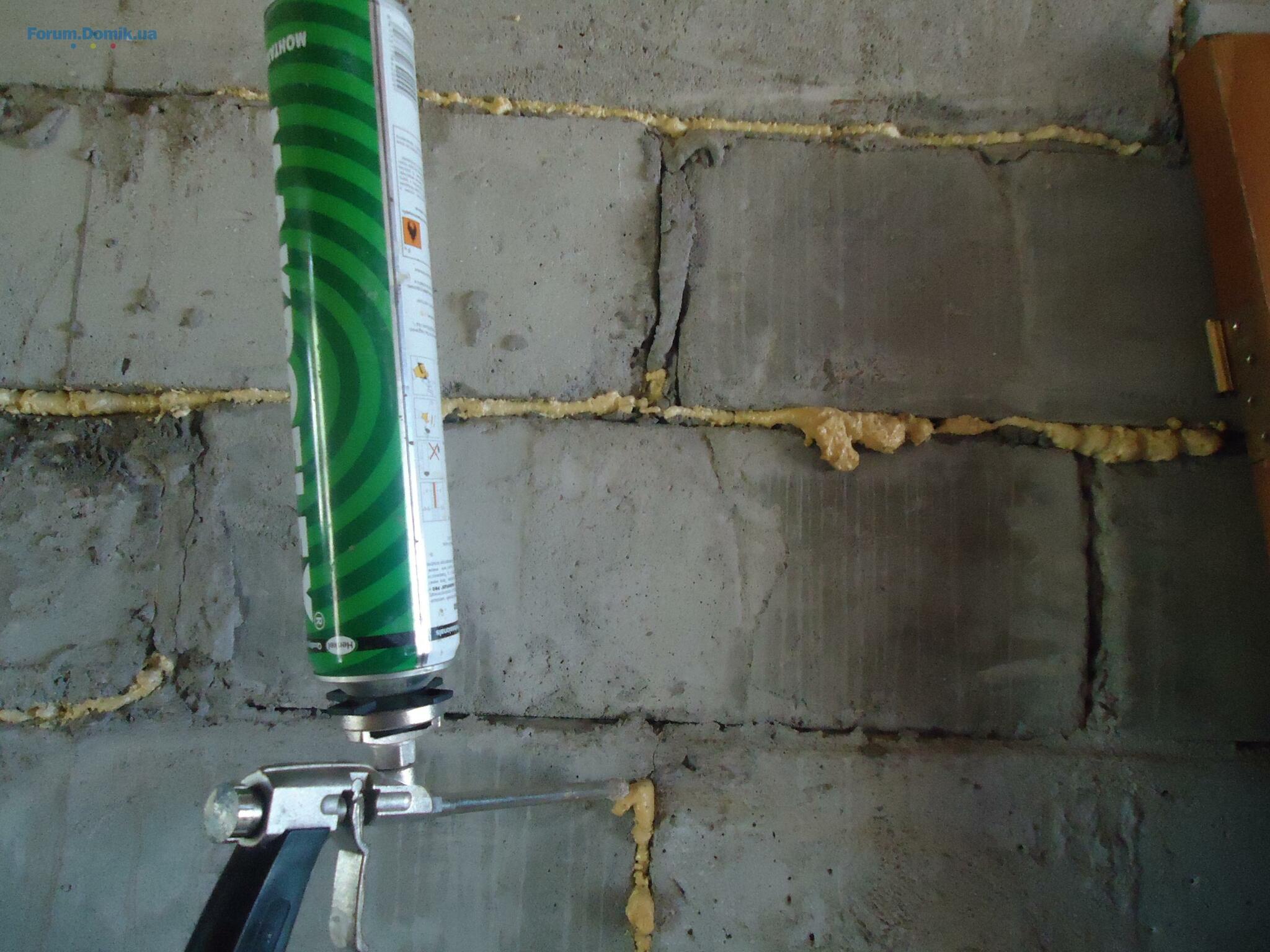

Монтажную пену чаще всего используют при монтаже дверных и оконных коробок, прокладке и изоляции труб, электропроводки, распределительных сетей. Благодаря пористости, пена обладает высокими звуко- и теплоизоляционными свойствами. По этой причине она часто используется для теплоизоляции в системах охлаждения и отопления. Ею заполняют щели и трещины в кровельных материалах, пустоты, образовавшиеся вокруг труб отопительных и водопроводных магистралей, в местах стыков и изгибов и просто используют как утеплитель в холодных помещениях.
Монтажная пена хорошо зарекомендовала себя для закрепления стеновых панелей и гофрированных металлических листов. С её помощью крепят утеплительные и изоляционные материалы на стене. Например, плиты пенопласта очень удобно клеить монтажной пеной. Полиуретановая пена прекрасно прилипает к основным строительным материалам: дереву, бетону, кирпичу и т. п. Свойство интенсивно расширятся и адгезия к большинству материалов, сделало пену отличным заполнителем для разного рода трещин, выбоин, отверстий, диллатационных швов, щелей и пустот как снаружи, так и внутри помещений.

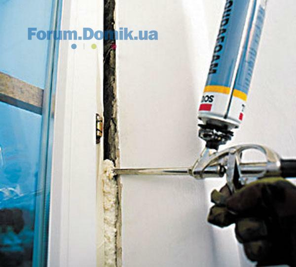

Для использования обычной пены не нужны специальные устройства, чтобы распылить пенополиуретан, требуется лишь надеть на клапан пластиковую трубочку с рычажком (адаптером), которая прилагается к каждому баллону. Это достаточно практично и удобно, если объемы работ не слишком большие. В случае, когда вся пена из баллончика не израсходована, трубку можно снять, промыть в ацетоне или в специальном чистящем средстве и хранить вместе с баллончиком до следующего ремонта.
Профессиональная (пистолетная) монтажная пена отличается от полупрофессиональной наличием рабочего клапана на баллоне и для работы с ней понадобится специальный монтажный пистолет.

В первую очередь монтажную пену делят на обычную (бытовую) и профессиональную.

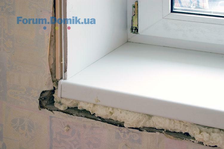

Одно из самых важных отличий профессиональной пены от бытовой - отсутствие вторичного расширения. Так при нанесении обычной монтажной пены с трубкой-распылителем трудно угадать, сколько её необходимо выпустить, ведь она незначительно расширяется в момент нанесения (первичное расширение) и значительно после. Переусердствовав с нанесением пена не только вылезет за границы, но может сместить дверную коробку или оконную раму. У профессиональной пены такая проблема практически отсутствует.

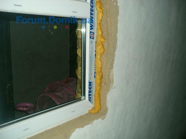

Перед применением монтажной пены поверхность, на которую она наносится, очищают от мусора, пыли, масел и прочих загрязнений. После этого поверхность обильно смачивают водой (можно пульверизатором). Такая подготовка способствует хорошему расползанию пены и ее надежному прилипанию к поверхности.

- Пену накладывайте равномерными медленными движениями. Щели заполняйте не полностью, а лишь на 50%.

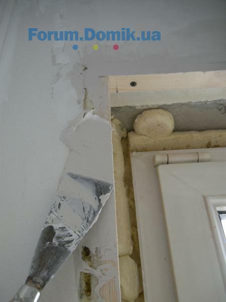

- Пока пена окончательного не затвердела, не трогайте ее, и не обрабатывайте, так как нарушение структуры застывающей пены тормозит процесс затвердевания и часто приводит к изменению плотности и объема.

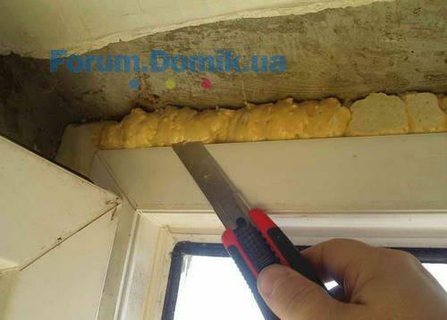

- После окончательного затвердевания, срежьте выступающие остатки, а шов защитите от ультрафиолетовых лучей. Для этого покройте его герметиком (лучше нейтральным силиконом), а потом нанесите слой краски или же штукатурки.

"- Пену накладывайте равномерными медленными движениями. Щели заполняйте не полностью, а лишь на 50%." - блин, кто хоть раз работал с пеной, наверное, понимает, что вот это с легкостью написанное 50% - реализовать на самом деле не так-то просто...
