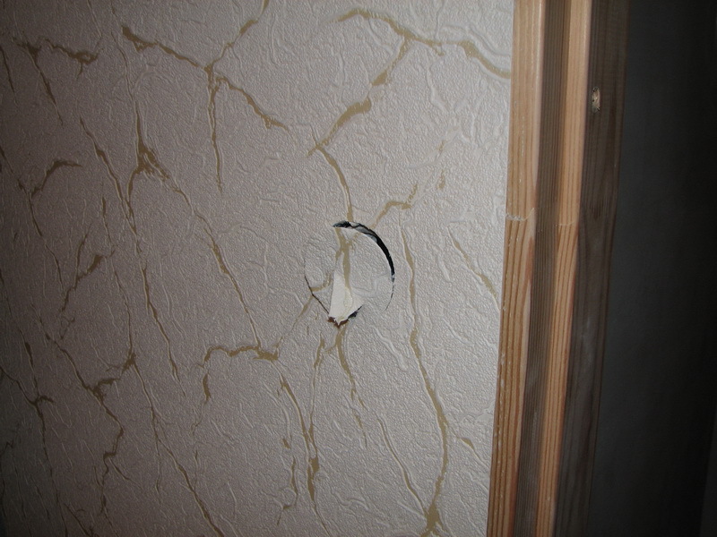

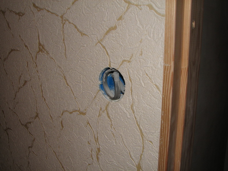

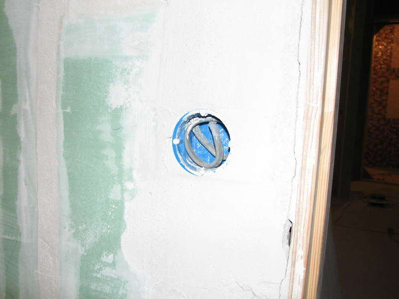

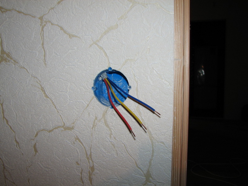

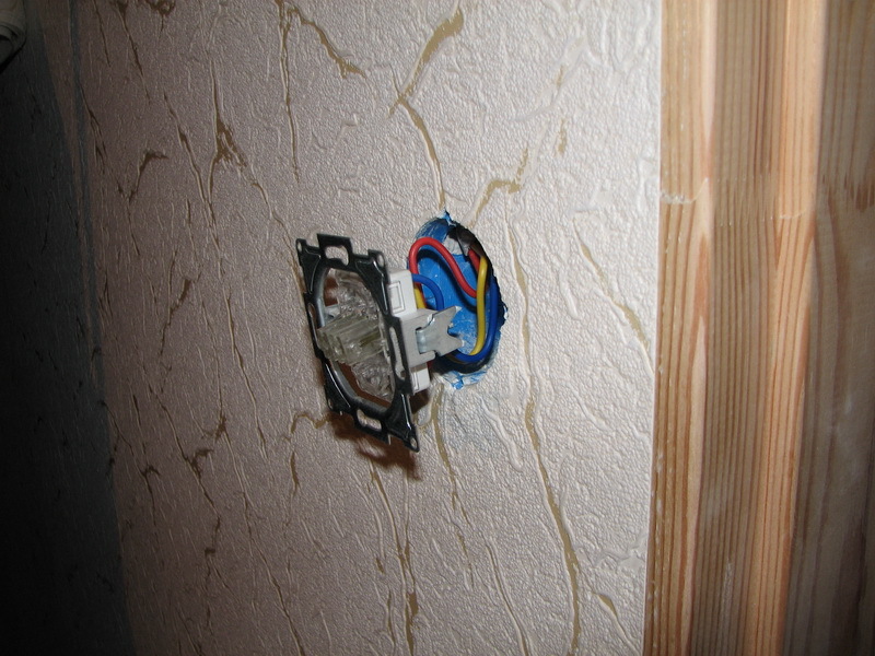

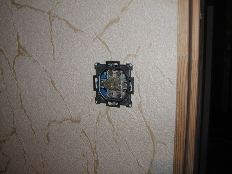

Вы не поняли, выключатели, розетки должны ставиться после покраски, поклейки стен, то есть когда стены полностью готовы!Цитата "yuljsik":Сегодня приходил электрик, все проверил. Поменял выключатели, добавил пару розеток.
Даже самые аккуратные отделочники неизбежно заляпают грунтовкой, шпаклевкой выключатели, розетки установленные до отделочных работ. Это не говоря, что установленные до отделочных работ выключатели, розетки не позволят нормально выровнять стены, покрасить, наклеить обои возле выключателей, розеток.
До чистовой штукатурки электрик должен был только установить, подключить установочные коробки, проверить не повреждена ли изоляция, нет ли скрытых дефектов кабеля, заизолировать концы кабелей и закрыть установочные коробки заглушкой, которая по обстоятельствам, возможно непосредственно перед поклейкой, покраской извлекается.
Старые выключатели, розетки до отделки должны быть тоже сняты, жилы заизолированы, установочные коробки закрыты заглушками, чтоб по мимо того чтоб они не мешали отделочники убрали наросшие за предыдущие, без съемки выключателей, розеток при последующих ремонтах бугры вокруг выключателей, розеток.
