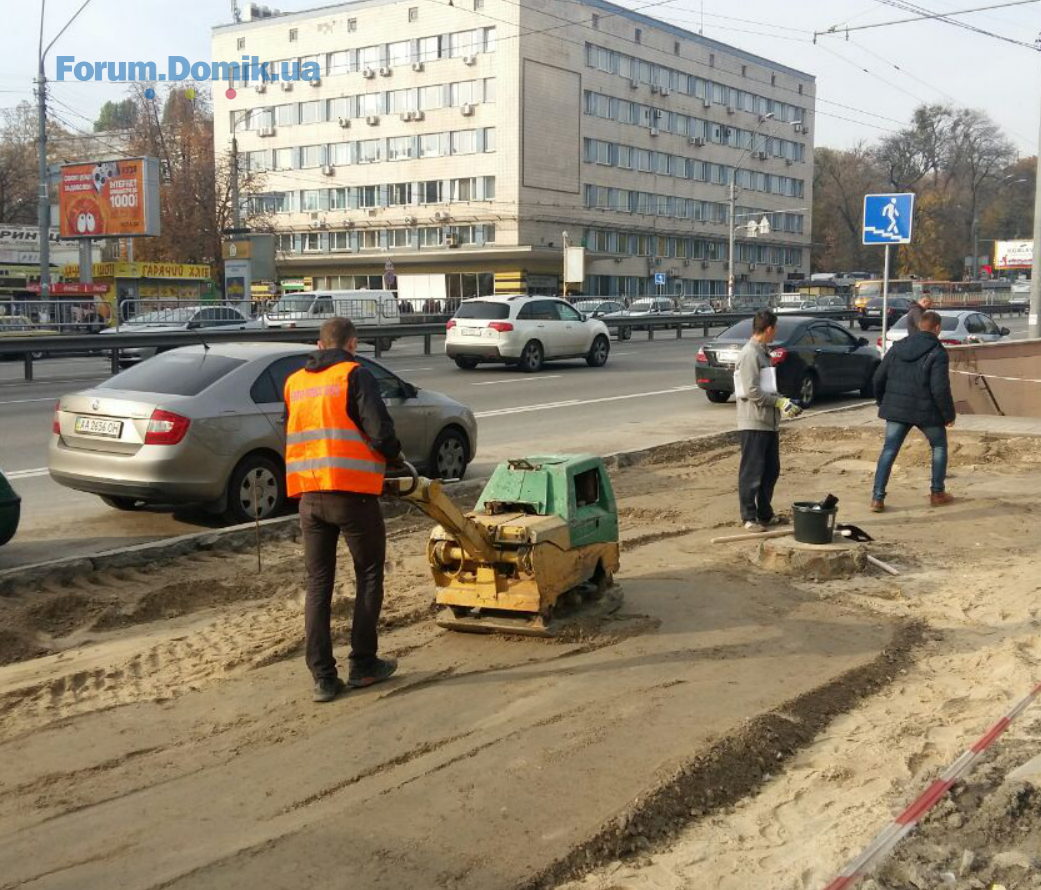

Спочатку не звернув уваги, але прочитавши ваш коментар роздивився деталніше, і справді криворукість ще та...
Цитата "Артем_13_1K7":розчарований якістью робіт тих, хто плитку клав - і двір вже в явних ямах (їх усунуть, звісно, бо комісія ж буде), але там все косе й криве - особливо це відчутно за будинком "С" - ті доіжки, що ближчі до третьої черги, ними йдеш наче палубою корабля в шторм - хитає нереально. Я так зрозумів, що з рівнянням грунту під плитку взагалі не заморочувались й клали швидкоруч.
А це погано, бо нам аукнєтся через рік-два, коли цей грунт під плиткою підмиє дощами й вона просяде. Або коли авто-бидло на двотонних джипах будє запарковуватися на тротуарі, проминаючи цю плитку
Скоріше за все кладть на свіжий пісок без його ущільнення, як це мало б бути. Якщо все так, то через 2-3 роки там перепати можуть бути досить значні.
