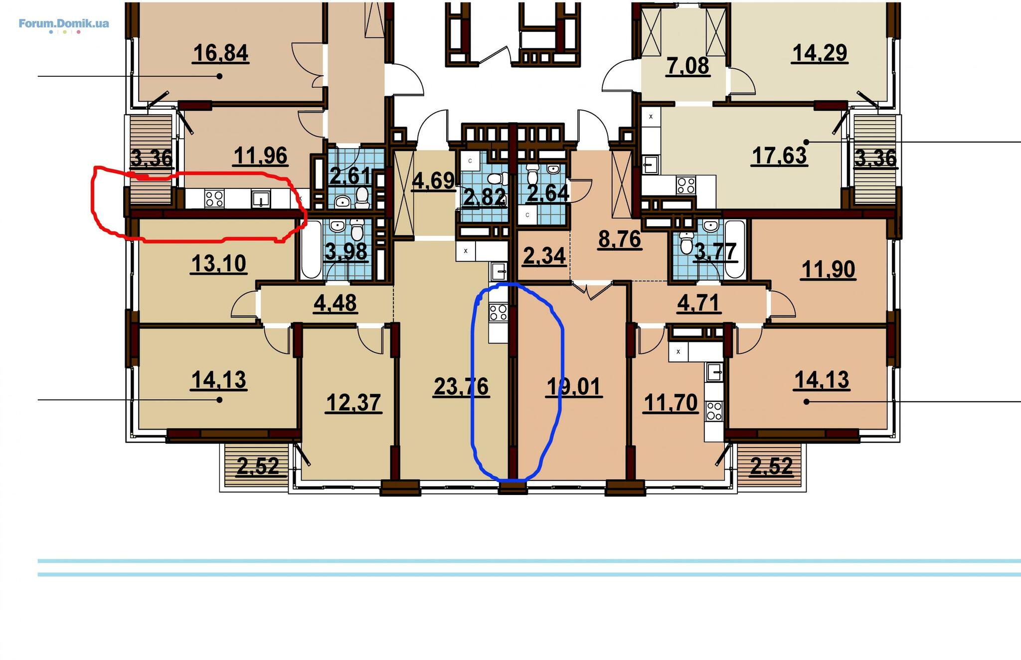

Как повезет. Зависит от величины щелей между блоками. Рекомендую добавить на такие стены вату и гипсокартон. Из собственного опыта: имею 2 такие стенки между соседями. 1 сосед со своей стороны выравнивал стену ватой и ГК - этого соседа почти не слышно (только, когда ребенок кричит, но не мешает). Соседей номер 2 может быть слышно, даже, когда разговаривают. К счастью, у меня по этой стену санузел, они мне не мешают). Пока стены были без отделки, я слышал не громкий разговор соседских работников.[/quote]
Я посмотрел план этажей на сайте Варшасвкого и насколько я понял межквартирные перегородки не все будут из шлакоблока, так как, некоторые будут разделены несущими конструкциями, т.е. будет и лучше звукоизоляция.
Синим - это шлакоблок, красный - это несущая.
Правильно я понимаю?
Правильно я понимаю?[/quote]
Перегородки из шлакоблока 100мм между комнатами,между квартирами в два ряда тоесть200мм , между квартирой и коридором-шлакоблок в дваряда +прослойка из минваты , несущие - бетон 200мм, перегородки в которых проходят вентканалы - из красного кирпича
Перегородки из шлакоблока 100мм между комнатами,между квартирами в два ряда тоесть200мм , между квартирой и коридором-шлакоблок в дваряда +прослойка из минваты , несущие - бетон 200мм, перегородки в которых проходят вентканалы - из красного кирпича[/quote]
А бетон и кирпич по звукоизоляции лучше шлакоблока или нет разницы?
Не совсем. Несущих стен нет, есть пилоны (прямоугольные в сечении колонны). Они железобетонные, звукоизоляция не намного лучше, чем у шлакоблоков.
Не совсем. https://drive.google.com/open?id=0B-bOnBRWWF-BMXpRa2JxWHFPNEk
У Ж/Б стены нет щелей и пустот, значит, изоляция заметно лучше.

Цитата "Reitar":Несущих стен нет, есть пилоны
Почему нет, вот тут стена с соседями несущая, разве нет?
Можно конечно считать, что это тоже пилон, но на всю комнату.
