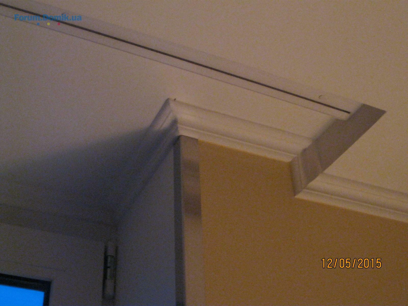

Все будет хорошо, такой же вариант постройки - окно без перемычки в потолок.
Вот фото на котором показано как опущен потолок и сделана ниша под карниз, окно открывается практически впритык к потолку.

Я бы сказал терпимо, а не хорошо.

invest2016
i
282
18 січня 2016
02 черв 2016 11:49
Если Вы хотите опустить потолок еще ниже( на фото опущен на 80мм) то, надо менять окно и в новом заказать самый широкий переходник на верхний горизонтальный профиль, тогда возможно выйдете на 100мм.
спасибо за фото!

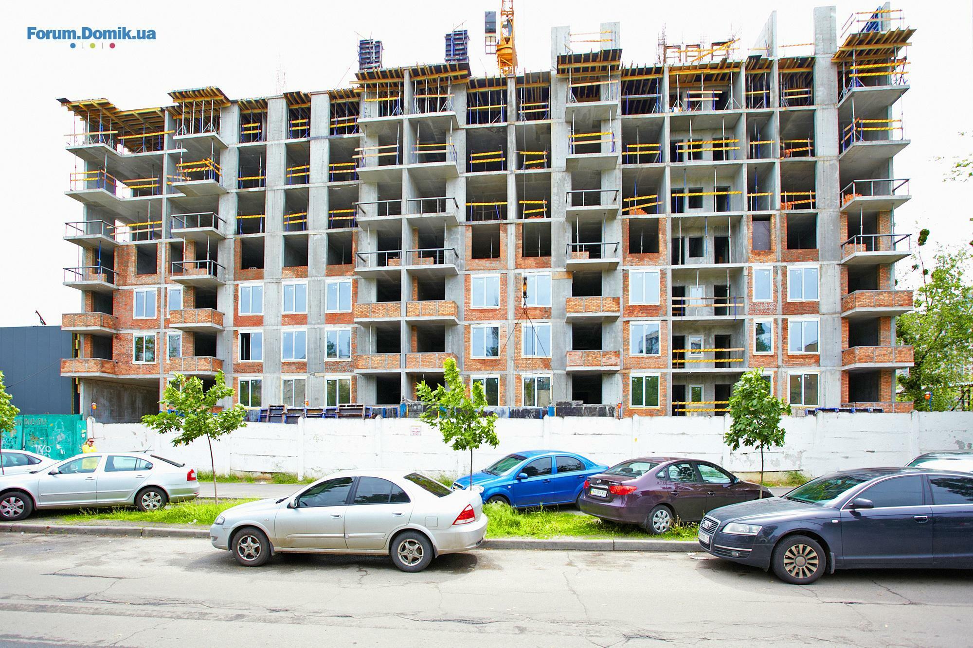

Вот ссылка, тоже строит SG, на ЖК «Галактика» //forum.domik.ua/zhk-galaktika-ul-mariny -raskovoj-stolitsa-group-t27244-260.html
Там в низу на фото такие же оконный проемы до потолка. Если внимательно посмотреть, то оконная рама в верху очень широкая. Возможно и у нас будут такие же оконные рамы.
Та да, наиболее реальный вариант. Правда, будет это не очень дешево. В случае необходимости расширителей можно установить несколько.

Цитата "IES":Вот ссылка, тоже строит SG, на ЖК «Галактика» //forum.domik.ua/zhk-galaktika-ul-mariny -raskovoj-stolitsa-group-t27244-260.html
Вы правы, похоже в верхней части окон расширитель устанавливается застройщиком.
