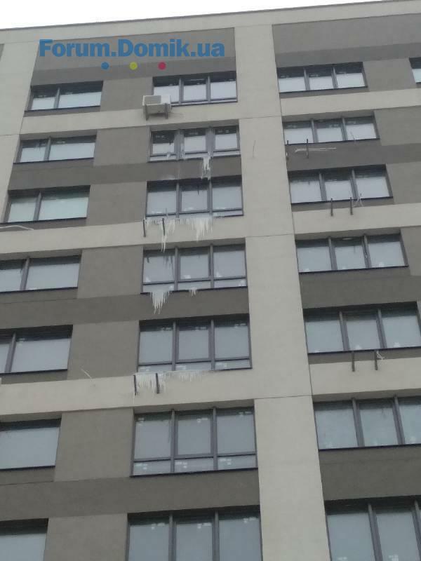

Приклад "правильної" установки кондиціонера у другій черзі будинок А. Думаю сусідам це не дуже сподобається.

Цитата "SiTRo":Приклад "правильної" установки кондиціонера у другій черзі будинок А. Думаю сусідам це не дуже сподобається.
А Вы заметили что у всех стальных так же установлены кронштейны? Т.е. всем нравится и всех устраивает.

Дело не так в кронштейнах как в отводе конденсата. Не у всех он капает по карнизам и на головы пешеходов. Те, кто по уму сделали - вывели в канализацию

Я очень сомневаюсь что в нашем жк кто то сделал подогрев на наружном блоке и какимто чудом с помощью насоса тоже с подогревом, вывел его в канализацию.
Это по большей степени вопросы к застройщику почему он не предусмотрел, отвод конденсата как с внутреннего блока так и с наруженого, причем желательно чтоб он был с подогревом, чтоб не разморозило.

Вы сомневаетесь, а я Вам говорю, что сделали. И не одна квартира. Если Вы не знакомы с жильцами, то снаружи достаточно внимательно посмотреть у кого нет трубки вывода на фасаде.

Вы немного путаете, в данный момент кондиционер включают на обогрев, переодически он становится на оттайку при которой вода идет с наружного блока. Вы наверное имели ввиду, что с внутреннего блока сделали отвод конденсата в канализацию,(с внутреннего блока выделяется конденсат когда кондиционер работает на охлаждение).

Интересно было бы увидеть фото-отчеты от этих супер-пупер порядочных жильцов как была доведена дренажная трубка до канализации. По потолку не получится, штробить по полу сомнительно (отсутствие уклона). Тянуть по стенам тоже напряг, т.к. либо надо штробить монолит (запрещено) либо наращивать толщину стен (потеря полезной площади). ИМХО, вижу только один вариант, это тянуть по стене от соседа с одновременной её шумоизоляцией в ущерб последней.
Когда кондиционер работает на обогрев то с этой трубки ничего не капает. Весь конденсат и наледь которая на фото могли образоваться от конденсата на внешнем блоке. А его подогрев и подогрев дренажа явно никто не делал ибо это дорого и несет риск запороть кондиционер и трубки.
Проблема сосулек и наледи на карнизах уйдет с появлением нормального отопления, т.к. никто уже не будет круглосуточно гонять кондиционеры в режиме обогрева.
