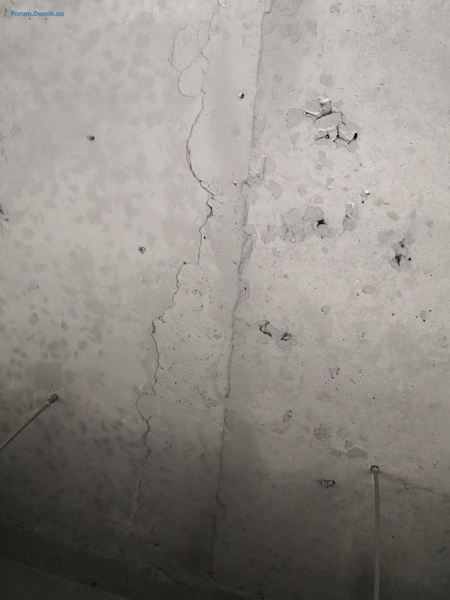

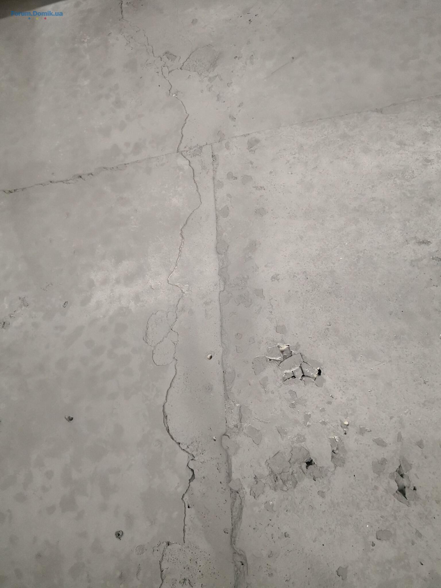

[quote="AnKova"]Новые фотографии с приёмки квартиры дома В 2я очередь - трещина в потолке (камни на фото тоже оттуда), дверь в дверь к соседям и кнопка лифта вплотную к общим дверям при открытии
С трещиной сильно не переживайте, это стык монолита, Невозможно по технологии его сделать на весь этаж цельным. Главное, чтобы сростка арматуры была корректно произведена. Конечно, как для меня вариант отделки - штукатурка и покраска отпадает, так как возможно появление трещин на финишном покрытии.. Натяжные потолки или гипсокартон самое то.
А вообще меня умиляет стратегия "непоказа" квартир перед покупкой. Нам, как пионерам продали квартиры по "рисунку" и списку, а сейчас проявляются такие детали как шатун, невпопад установленные двери, дымовые вытяжки над самой головой… Понятное дело, что пахнет обманом. Уверен, что при "честном"показе эти квартиры уходили бы последними с ощутимым дисконтом(!

Так выглядит заделанный стык перекрытия монолитно-каркасного здания, фото сегодняшнее, в принципе проблем не наблюдается уже лет 10

Цитата "AnKova":Новые фотографии с приёмки квартиры дома В 2я очередь - трещина в потолке (камни на фото тоже оттуда), дверь в дверь к соседям и кнопка лифта вплотную к общим дверям при открытии
Простучите потолок, когда то было дело
