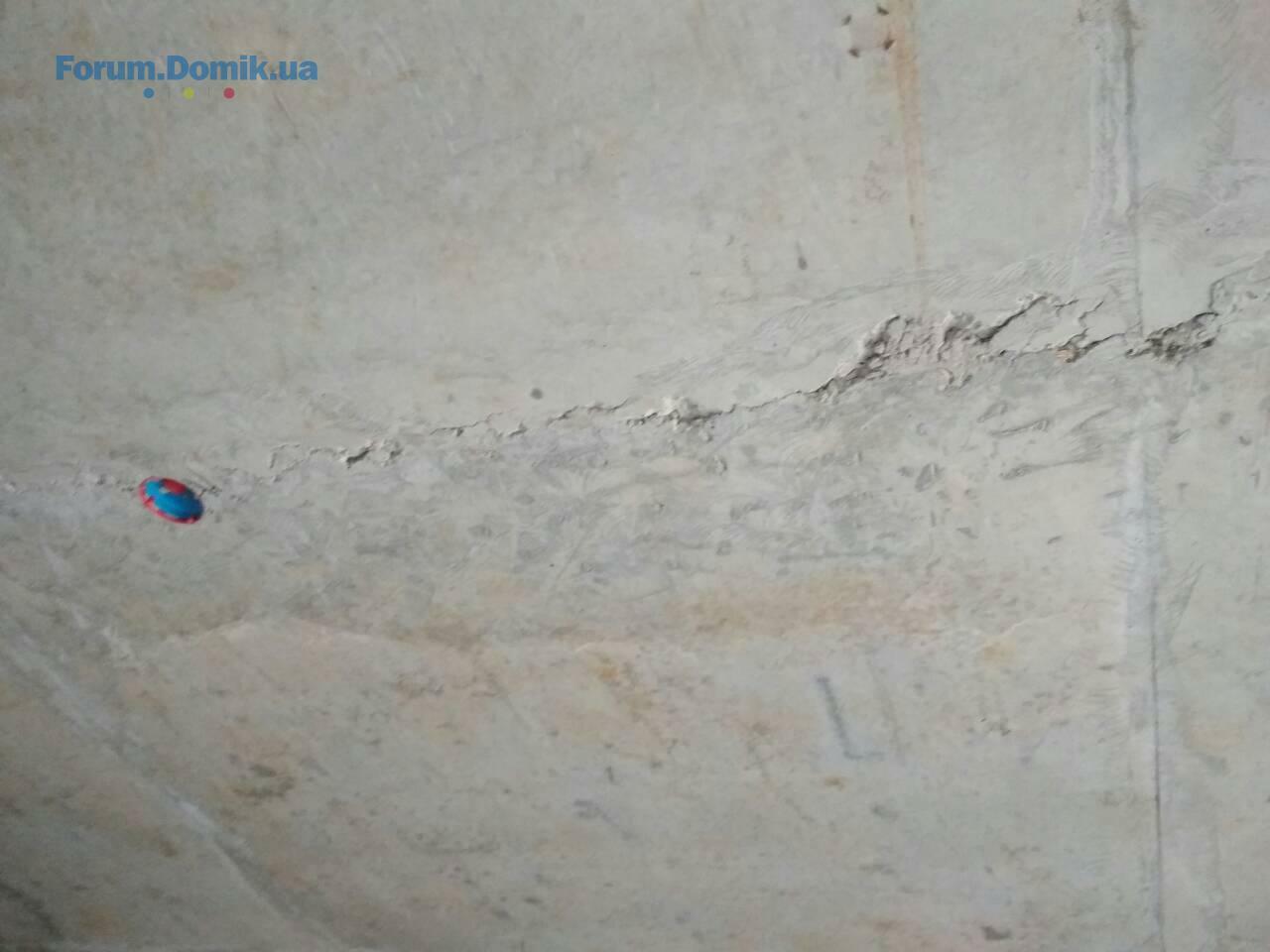

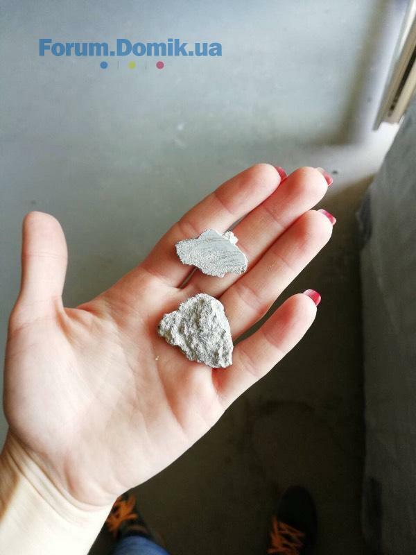

Новые фотографии с приёмки квартиры дома В 2я очередь - трещина в потолке (камни на фото тоже оттуда), дверь в дверь к соседям и кнопка лифта вплотную к общим дверям при открытии

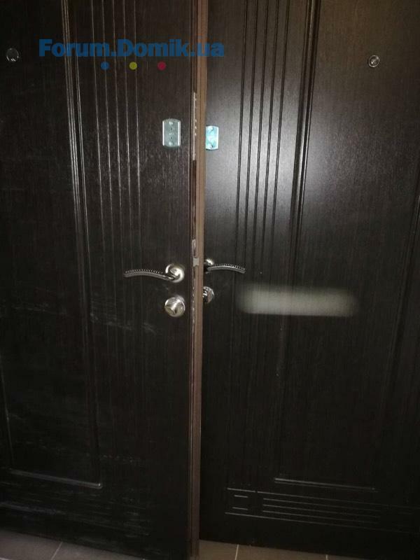

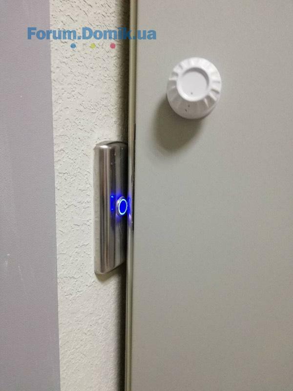

С дверьми это уже не смешно
А вообще, вот что хочу сказать. Сам по работе тоже связан со строительством/монтажем, но котелен. С одной строны понимаю, что составляющая человеческого фактора на таком большом объекте высока, но с другой стороны тоже знаю, что если иметь хороший/
нормальный проект и все делать согласно него же, то таких косяков, как с дверьми быть не может. Халатность.

Цитата "zlk":С дверьми это уже не смешно
Да тут со всем уже не смешно не только с дверьми

25 трав 2018 14:01
Ага. Но тут все несмешно, трещина на потолке тоже ребят изрядно испугала, учитывая, что представитель застройщика говорит, мол, так и надо, можете заказать сами экспертизу и убедитесь. А это тоже доп.затраты...
ну и дверью с соседями будут перестукиваться, эргономика на высоте.

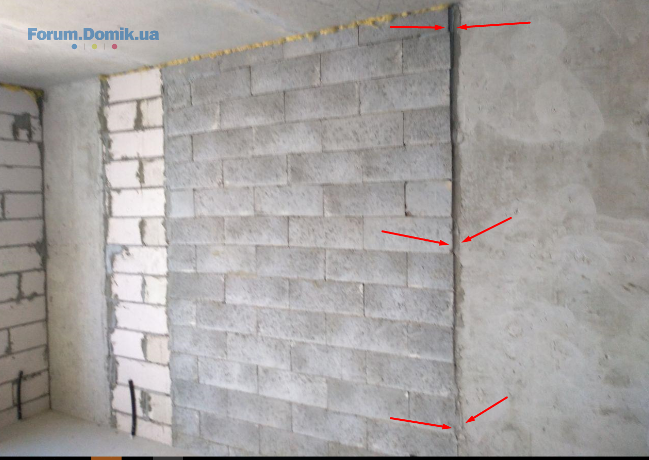

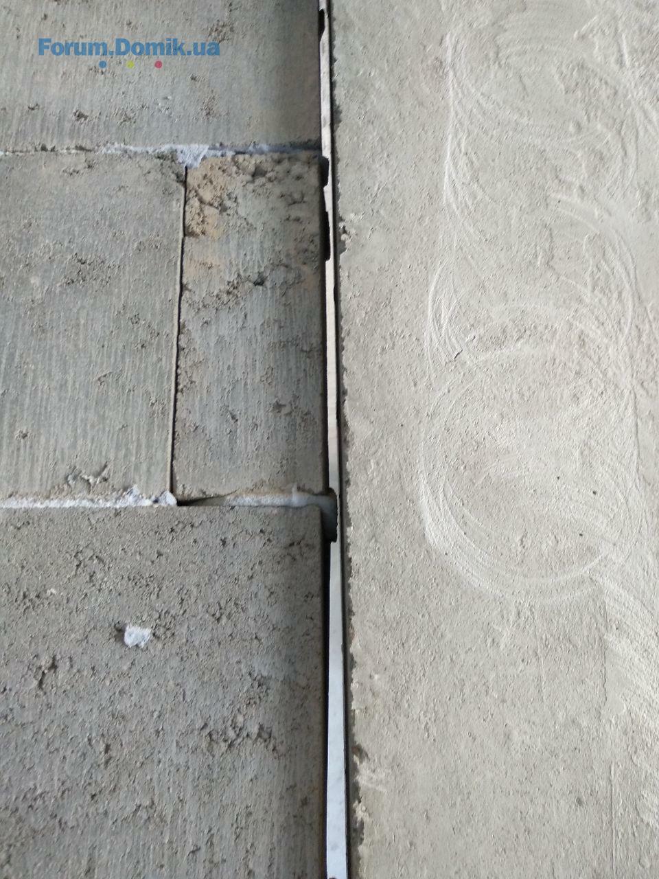

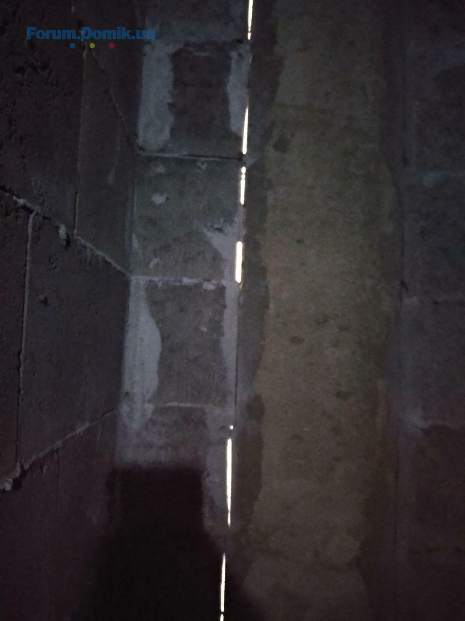

Після огляду квартири в цілому позитивні враження. Найбільший косяк це під різними кутами кладка блоками і поноліна стіна (внизу вони разом, а до верху розбіжність в районо 3-4 см), мабуть прийдеться ховати це під товстим слоєм штукатурки. Також є щілини в декількох стінах. Ну і стандартні дрібні проблеми є, такі як невідрегульвані вікна/двері і все в тому роді.

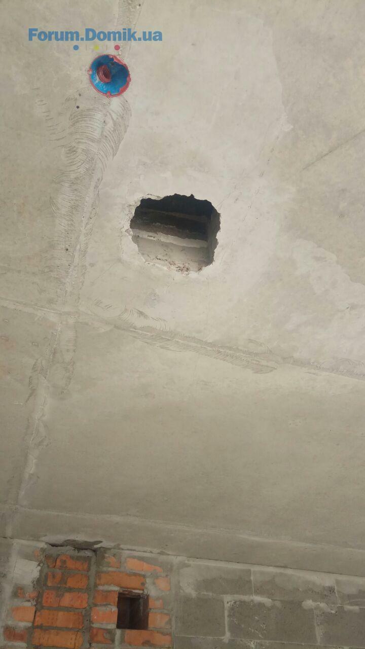

тоже есть косяк на потолке
