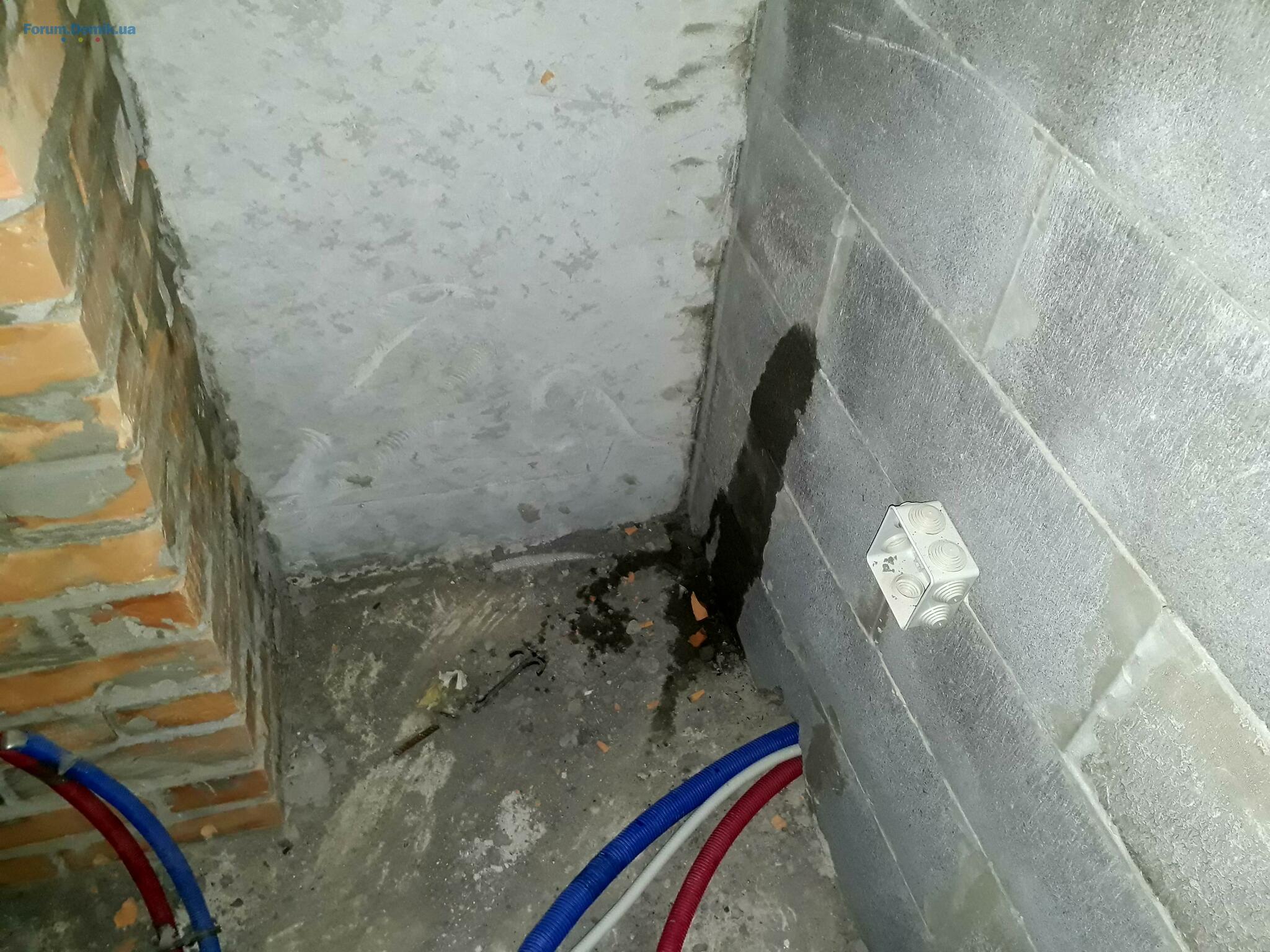

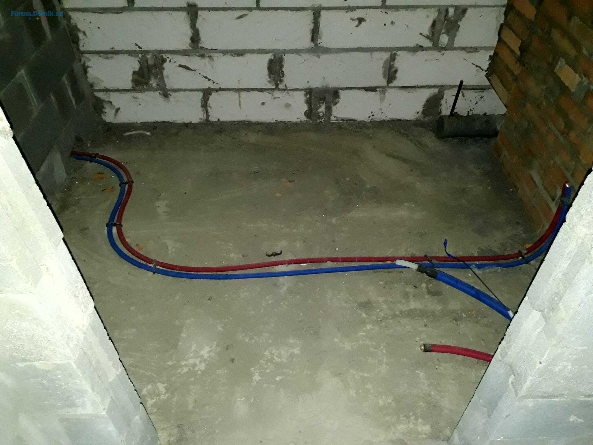

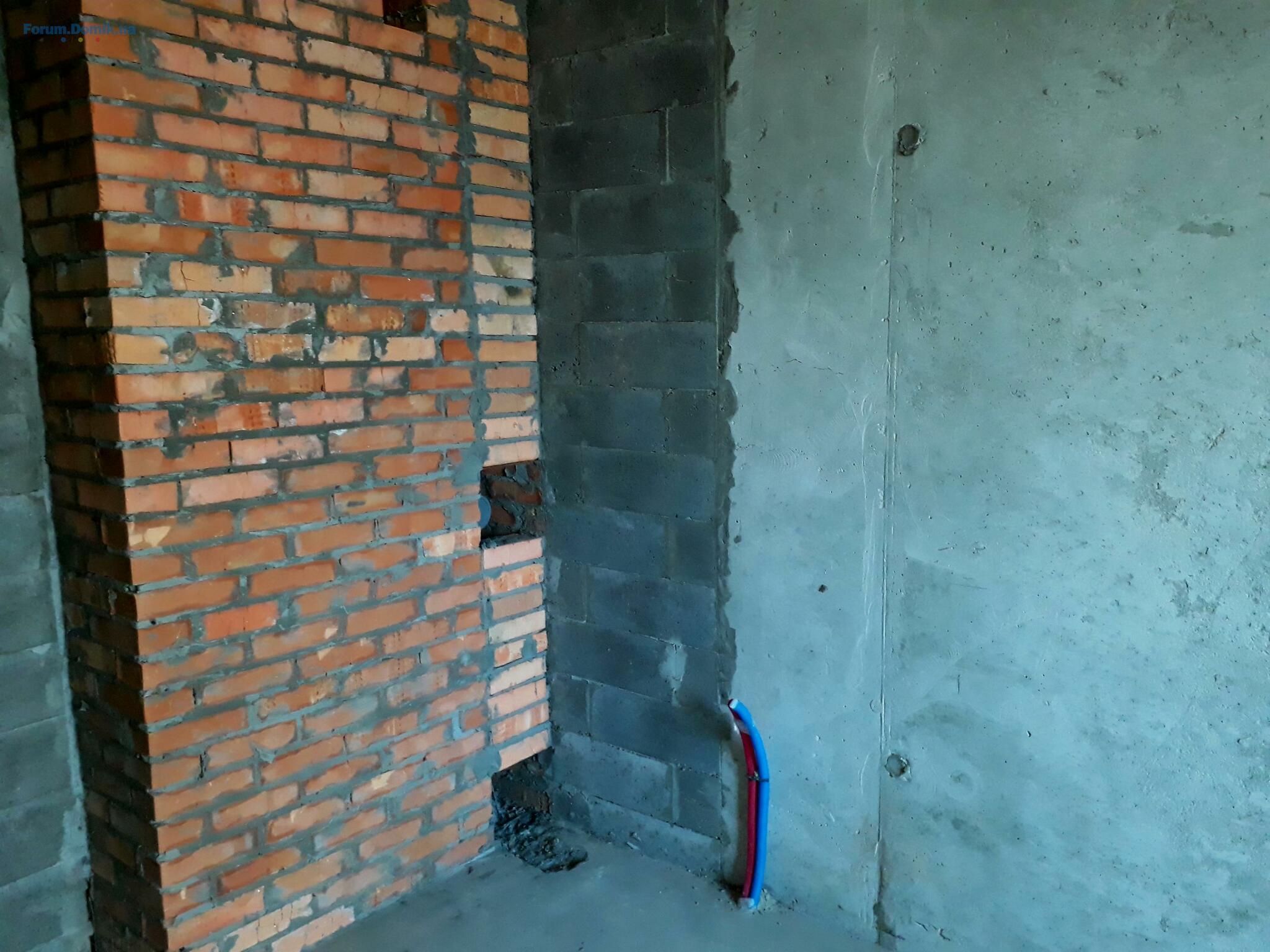

Та мільйон тих фото було і жодного мутного. Ви або не шукали, або прогледіли. Немає стояка з водою в квартирах Варшавському: єдина труба в колодязі - каналізаційна.

Цитата "Артем_13_1K7":Ви або не шукали, або прогледіли. Немає стояка з водою в квартирах Варшавському: єдина труба в колодязі - каналізаційна.
Не нужно фантазировать про меня. Спасибо. Эти и подобные фото видел и не раз. Но ни о чем не говорит труба из стяжки или из-под кирпичей, за которыми не ясно что. Мне не ясно, я на месте не был, а ОП четко ответил только про отопление.
Канализационную трубу в колодце видел. Выводы под отопление в коридоре видел. Счетчиков на горячую воду в общем коридоре не видел. Смонтируют - увижу, возрадуюсь, мне нравится такой вариант. Если вы были в своей квартире, то готов поверить вам на слово, но по фото могу лишь предполагать.
