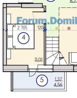

Застройщик утверждает, что такой световой проем не нарушает ГОСТов. Правда ли это?
Civil Engineer
Новачок
14
11 серпня 2015
10 лист 2016 12:48
Цитата "mitrae":Застройщик утверждает, что такой световой проем не нарушает ГОСТов. Правда ли это?
Часть проема действительно "срезает" опорную зону плиты возле пилона. Возможно ли устройство такого пилона можно только определить с помощью расчета конструкции. Теоретически это таки возможно.

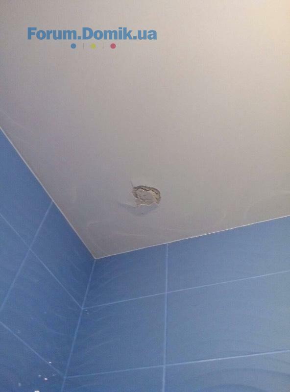

Здравствуйте. Я не знаю в какую тему написать, поправьте меня если что. Дело в том, что на днях мои сантехники укладывали трубы, уже залили пол и вот сегодня звонит сосед снизу и говорит, что мы ему проломили потолок. Сантехники в отказ, мол мы только дюпеля загоняли, они 8 см , а перекрытие 20 и такого не может быть чисто технически . Сосед, попятное дело, говорит , что косяк наш. Хотелось бы услышать мнение со стороны, если по этому фото такое вообще возможно
