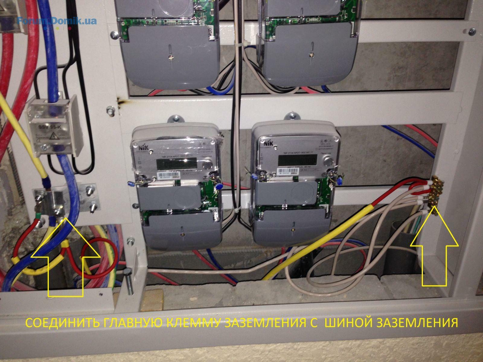

Уважаемые соседи из 9-го корпуса ! В нашем 10-м корпусе из-за ошибки застройщика (монтажной организации ) была проблема с защитным PE проводником (заземлением) во всем доме. С моей помощью эта ошибка была выявлена и с большой неохотой со стороны подрядчиков Атланта устранена. Ошибка заключалась в отсутствии электрической связи между клеммой РЕ и шиной РЕ в каждом этажном щите. (отсутствовал кусок провода). Допускаю что в вашем 9-м корпусе существует подобная ошибка. Будьте бдительны , ибо подобная ошибка может стать причиной поражения электрическим током по шине РЕ между корпусами бытовых приборов и естественными заземлителями (электрическая связь через арматуру дома, канализацию.)
