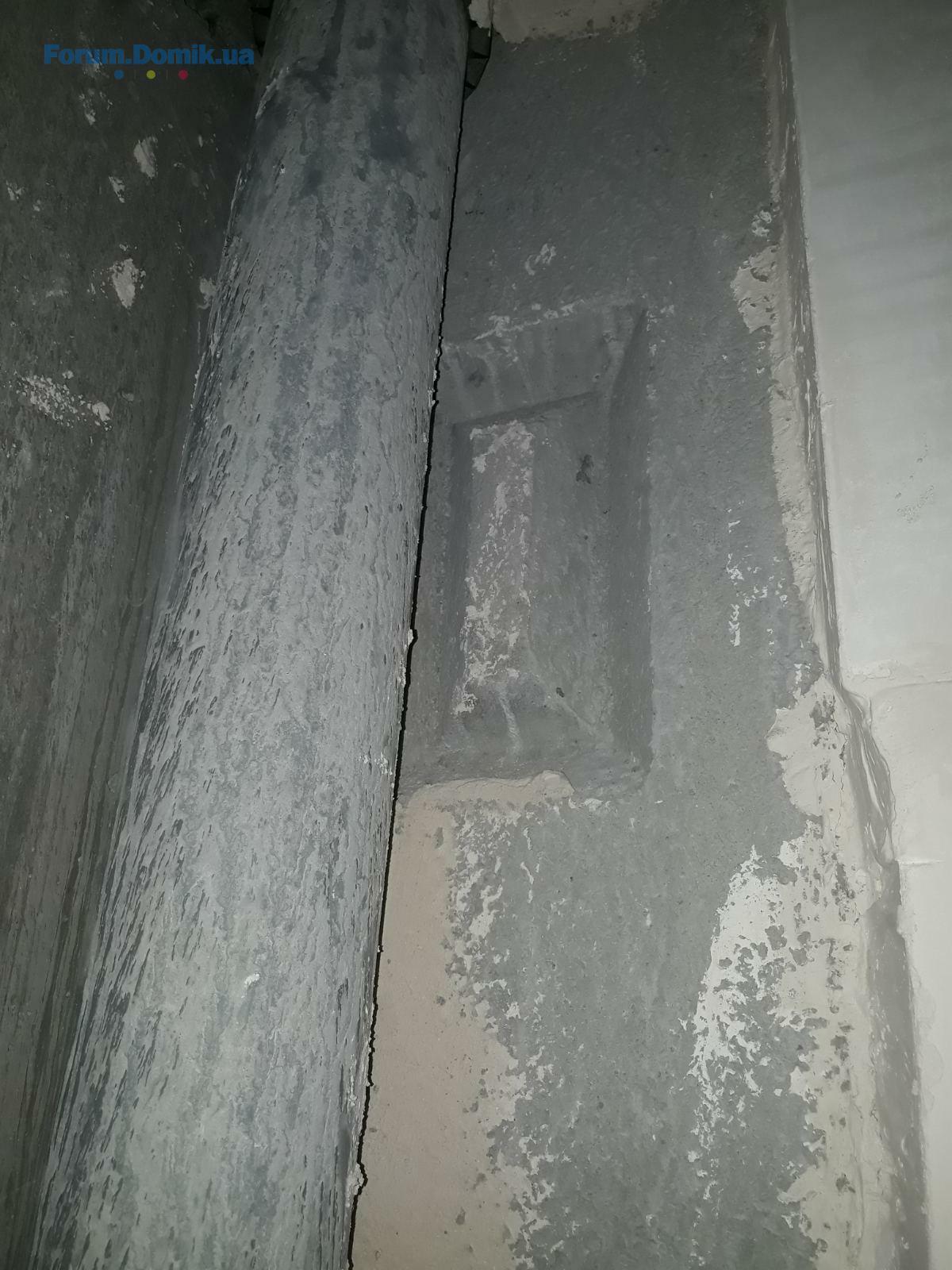

Сегодня были на осмотре угловой квартиры на 23-м этаже, следов затопления не обнаружили. Но и акт приема не подписали, есть ряд вопросов к объекту. №1 и самый важный вопрос - это отсутствие вентиляционного отверстия в помещении ванны, точнее оно вроди как должно там быть, но не пробито (фото). Представитель компании Татьяна заявила, что так на всех этажах и пробивать нужно перестенок с туалетом и воздух будет уходить и так и никто не будет это исправлять. Но это противоречит строительным нормам!
ЖИТЛОВІ БУДИНКИ.
ОСНОВНІ ПОЛОЖЕННЯ
ДБН В.2.2-15-2005
5.31 З кожної кухні, санітарного вузла має проектуватися індивідуальний вертикальний
витяжний канал з випуском повітря в атмосферу або в збірну вентиляційну шахту.
Вентиляційні канали однієї квартири допускається приєднувати до збірної вентиляційної
шахти вище витяжних ґрат не менше ніж на 2 м.
ЖИТЛОВІ БУДИНКИ.
ОСНОВНІ ПОЛОЖЕННЯ
ДБН В.2.2-15-2005

Цитата:Представитель компании Татьяна заявила, что так на всех этажах и пробивать нужно перестенок с туалетом и воздух будет уходить и так и никто не будет это исправлять.
Отлично! А зачем тогда вообще этот вентканал? место занимать и стены охлаждать? Или дальше все сами, своими руками?
Кстати, в форуме другого комплекса Атланта (не помню, или Бровары, или Новоселки), писали, что при приеме квартиры не было отверстия в вентканале - и это без вопросов устранили.

Цитата "Анастасия 11д":Сегодня были на осмотре угловой квартиры на 23-м этаже, следов затопления не обнаружили. Но и акт приема не подписали, есть ряд вопросов к объекту. №1 и самый важный вопрос - это отсутствие вентиляционного отверстия в помещении ванны, точнее оно вроди как должно там быть, но не пробито (фото). Представитель компании Татьяна заявила, что так на всех этажах и пробивать нужно перестенок с туалетом и воздух будет уходить и так и никто не будет это исправлять. Но это противоречит строительным нормам!
ЖИТЛОВІ БУДИНКИ.
ОСНОВНІ ПОЛОЖЕННЯ
ДБН В.2.2-15-2005
Ми приймали квартиру, у нас все норм, вент.канал є, і на кухні і у ванній кімнаті, тягне добре (перевіряли).

В двокімнатній квартирі із роздільним санвузлом вентканал тільки в туалеті та кухні пробито
У ванній немає. Сказали, що через туалет виводити
А затоплення, певно, з 12 і нижче поверхах

Цитата "Анастасия 11д":отсутствие вентиляционного отверстия в помещении ванны, точнее оно вроди как должно там быть, но не пробито (фото).
Посмотрела планировку двухкомнатных на Лун - беру свои слова обратно. Это не строительная недоработка, а ещё при проектировании: на Вашем фото не вентканал, а короб канализационной трубы; вентканал в ванной отсутствует как таковой. Так что отверстия там быть не может(

В пятницу был на приемке квартиры. Татьяна просто молодец! Выдала ключи, пришла, прошлась по всем пунктам, все проверила и показала (работу вент канала, нюансы по электрике, счетчикам...). Был не замазан кабель (после штробления), принял так, мелочи, быстрее будет ремонтникам сделать, чем потом снова ехать на прием. В тот же день, сразу после приемки, Татьяна направила в ЖЭК. Находится в 3 минутах от 11 дома. Там все сделали быстро (минут 10-15). Также все четко и детально рассказали, выдали распечатку с телефонами для связи. Затем с договором от ЖЭКа снова к Татьяне. Она выдала паспорта на счетчики. Осталось оформить тех паспорт (его копию потом нужно заносить в ЖЭК) и право собственности. Решил тех паспорт и право собственности делать через офис продаж. Сказали начнут собирать документы с февраля. По стоимости будет 2500 грн.
