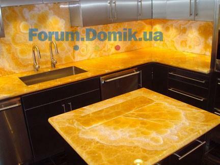

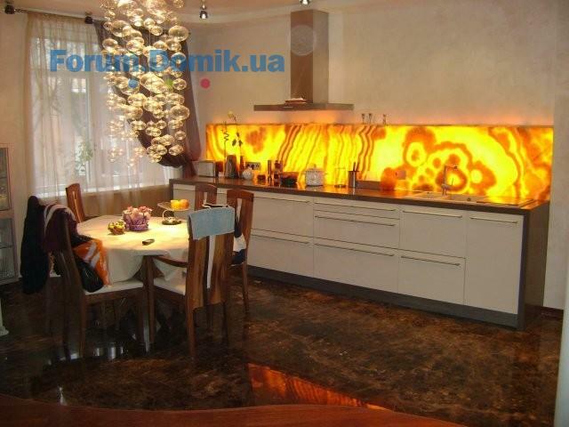

И еще есть плитка такая,как камень.То ли из искусственного,то ли из натурального(видела роскошный дизайн ванной из камня).Но камень в виде плитки,похож на натуральный,почти гладкий,не как сланцевик.Темный и светлый,это нечто.Под камень встроили светильник,и он просвечивался изнутри таким сиянием необычным.Как это называется?Я гуглила.не нашла.Так,интересуюсь.
Оникс называется. Есть как натуральный, так и искусственный. Особенно широко применяется в мозаичных панно с подсветкой. С него даже столешницы с подсветкой делают.
Наверное,просто я думала,что оникс-только для ювелирных дел и сувениров.
Ага,посмотрела,красотища эта стоит ой-ёй,это уже предметы роскоши,от 500$ м2.
