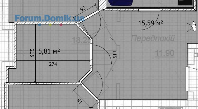

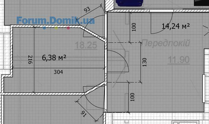

мы тоже планируем втулить гардеробную между комнатами. но при этом чтобы отбить пространство, будем объединять комнаты с лоджиями. по гардеробной у нас два черновых варианта: мы пока думаем как удобней будет открывать двери, при этом надо учесть что в комнаты двери большую часть времени будут открыты и в открытом состоянии они не должны мешать.
Вариант 1 более менее, только вот дверь в гардеробную должна определенно открываться во внутрь, так же 93/91 см мало для нормального монтажа двери с наличниками/плинтусами/отделкой углов, также необходимо четко разметить углы между стенами.
