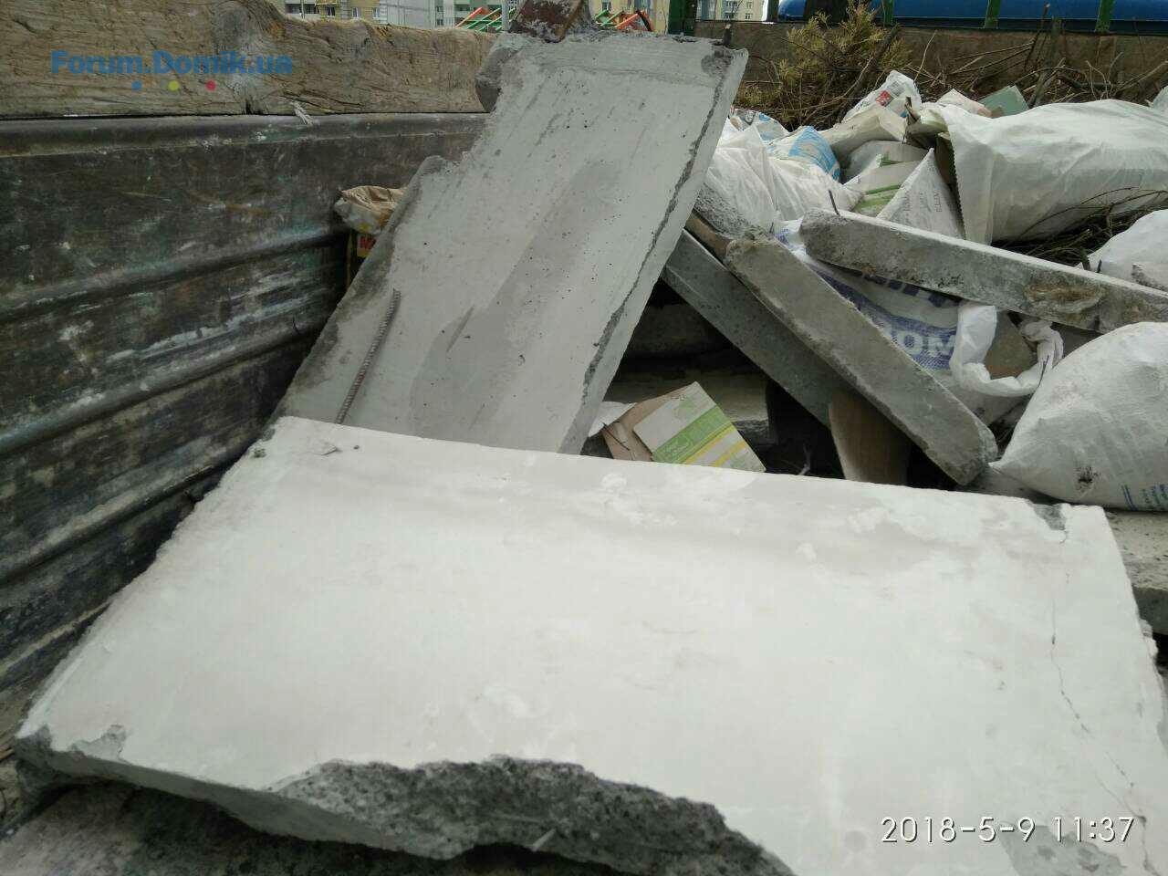

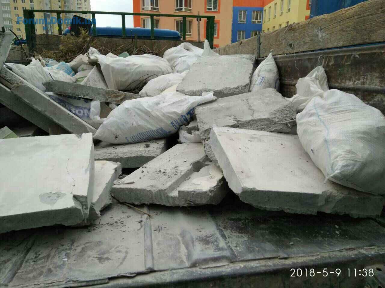

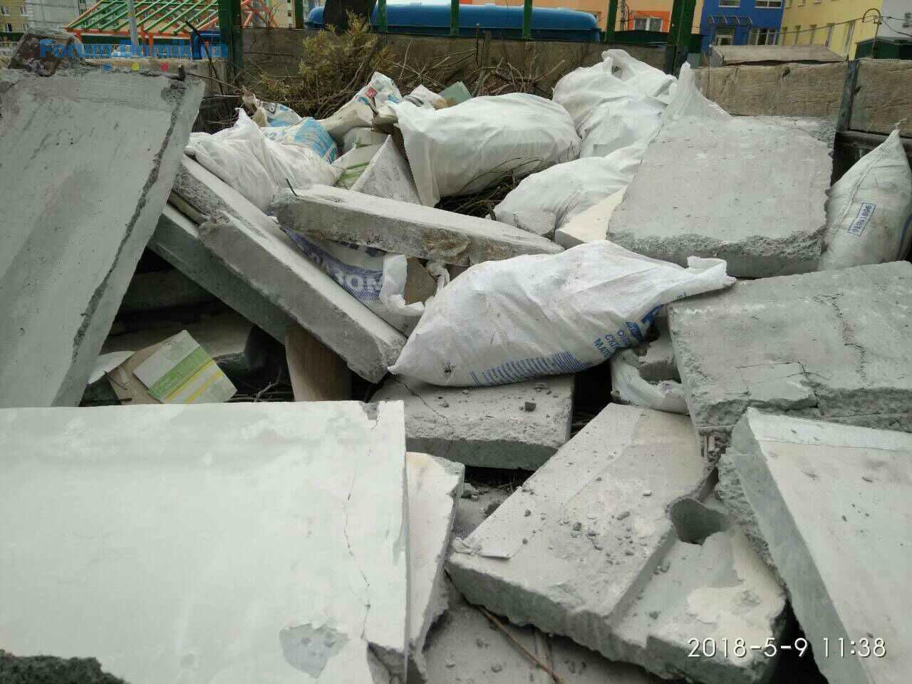

Утро 9-го мая, пока никто не видит так сказать - выносят несущие стены из квартиры номер 8 (1Г),1 этаж, Софии Русовой 3-в "Горынь". Просим всех кто за это отвечает обратить внимание, и дать оценку насколько все соответствует нормам законодательства. Зафиксировать снос стен и привлечь к ответственности. Так же общественность хочет понимать сроки восстановления стен, что бы не бояться заходить в дом.

Цитата "Z.":Утро 9-го мая, пока никто не видит так сказать - выносят несущие стены из квартиры номер 8 (1Г),1 этаж, Софии Русовой 3-в "Горынь". Просим всех кто за это отвечает обратить внимание, и дать оценку насколько все соответствует нормам законодательства. Зафиксировать снос стен и привлечь к ответственности. Так же общественность хочет понимать сроки восстановления стен, что бы не бояться заходить в дом.
Проверили эту квартиру. Повреждений несущих конструкций там не выявлено.
в кузове грузовика армированные железобетонные плиты, в однушке похоже вырезали все внутренности. Вы уверены?? кто присутствовал при осмотре? кто то из жильцов дома присутствовал при этом? протокол осмотра где посмотреть?
Материалы по осмотру можно посмотреть у нас. Приходите, посмотрим, обсудим ситуацию.
