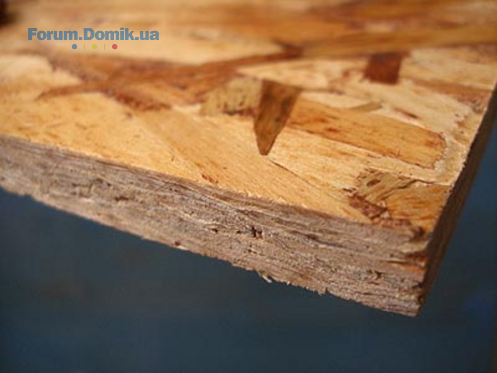

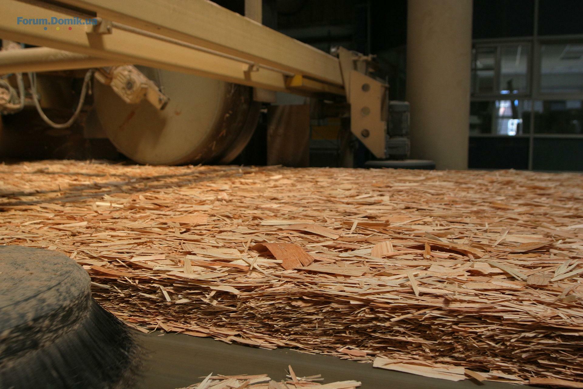

Ориентированно-стружечная плита (ОСП, англ. oriented strand board, OSB) — представляет собой многослойный (3-4 и более слоев) лист, состоящий из древесной стружки (тонких щепок), склеенной различными смолами с добавлением синтетического воска и борной кислоты. Стружка в слоях плиты имеет различную ориентацию — в наружных продольную, во внутренних поперечную.
Классификация
OSB-1 — предназначена для использования в условиях пониженной влажности (мебель, обшивка, упаковка)
OSB-2 — используется при изготовлении несущих конструкций в сухих помещениях
OSB-3 — используется при изготовлении несущих конструкций в условиях повышенной влажности
OSB-4 — используется при изготовлении конструкций, несущих значительную механическую нагрузку в условиях повышенной влажности
Лакированная — покрытая лаком с одной стороны
Ламинированная — покрытая ламинатом (под многоразовую опалубку при бетонных работах, количество циклов — до 50)
Шпунтованная — плита с обработанными торцами паз-гребень, с двух или четырёх сторон плиты, для укладки по площади поверхности.
