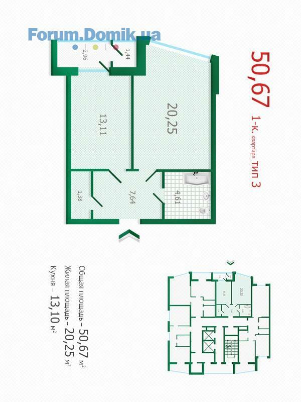

Вложила свою планировку, ниже описание, что предлагает сосед по стояку, у него такая же квартира. Может что-то Вам подойдет. Правда студио все же получилось, но 30 метров (за счет лоджии и стены) + 18 метров комната, кухню отделил барной стойкой.
Цитата "Big Jackson":
Да там всё очень просто. Сносятся все стены, кроме санузла.
Дверь на балкон разбирается. Новая стена комнаты сдвигается вправо таким образом, чтобы она стала прямой до окна(без ступеньки). Получается комната 18 кв.м.
Кухня переезжает в часть квартиры, где была кладовая (или гардероб?) трубы при этом остаются все на своих местах, только мойка разворачивается лицом ко входу, За мойкой - барная стойка, а дальше комната. Всё вместе - это студия на 30 кв.м.

У меня кладовой нет. Немножко отличается планировка. У меня пока идеи либо разделить кухню на 2 части, чтобы получить мелнькую кухню и дополнительную маленькую комнату, либо перенести часть кухню в прихожую.

Цитата "Evgeniy64":
Тоже интересная идея![]()
Но это ведь перенос мокрых мест, что не разрешено?
Печка электрическая, т.к. дом больше 10 этажей.
Если часть кухни перенести в коридор, не изменяя при этом положение мойки и печки, то такая квартира будет называться двухкомнатной?
Я переносила и никому не говорила. Просто бывшие мокрые места некапитально убирать - так, чтоб восстановить можно было

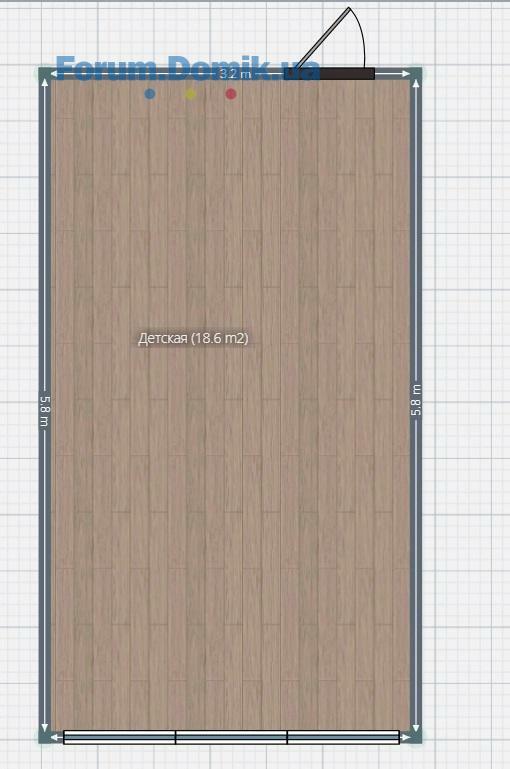

Добрий день!
Допоможіть, будь ласка, з поділом (зонуванням) однієї кімнати для двох дітей (різностатеві).
Кімната 5,8 на 3,2. Вікно одне - велике панорамне на усю коротку стіну.
Тому поділ має бути не зовсім "глухий", щоб в іншу кімнату теж був доступ світла. Але такий, щоб за потреби діти могли повністю ізолюватися у своєму куточку (наприклад, коли хтось ще робить уроки, а інший хоче спати і т.п.)

Вагаюся на рахунок матеріалу для перегородки - гіпсокартон частково + шторка чи розсувні двері? Повністю розсувні двері? Стелаж?
І як тоді так розмістити письмові столи (поки що є ідея лише навпроти ліжок по іншій довгій стіні) (загалом буде 2 ліжка, 2 столи, 2 невеликі шафи), щоб було комфортно вчитися, навіть коли графіки у дітей не збігатимуться?
Може, у когось є досвід поділу дитячої? Буду вдячна за ідеї

якщо немає можливості поділити таким чином, щоб освітлення з вікна було б в кожній з частин - то я за поділ за допомогою стелажа - і фнукціонально, і гарно. Гіпсокартон - стаціонарно, розсувні двері - не надто довговічно, шторка - просто символічно. На мік смак, звісно.

про розсувні двері вірно все)) та що там дітей, дорослих іноді дратує звук від них)) хтось з ваших дітей прийде невдоволений зі школи, поки інший відпочиває і почне грюкати... легше від тої ідеї відійти одразу))

ви розглядаєте варіанти двоповерхових ліжок? не знаю, чи по віку для ваших дітей підходять такі ідеї)) чи потрібен вам такий чіткий поділ з тими перегородками?

Справді? А я поки що найбільше схилялася до розсувних дверей
От побачила схоже планування, схожу мету - там з дверима //denisserov.ru/dizajn-detskoj-komnaty-d lya-malchika/dizajn-detskoj-18-kv-m-dlya -dvux-malchikov.html
Двоповерхові ліжка точно не варіант. Стелаж - ну теж чисто формальний поділ
Діти самі хочуть, щоб можна було ізолюватися за потреби, та й діти різновікові і різностатеві, зараз кожен з них має свою кімнату, звикли уже.. Тому треба ділити більш радикально.

Який вік у дітей? Спробуйте максимально використати вікно. Це природнє освітлення з додаванням лампи буде зручніше у використанні. А як ділити по частинам, почнуться потім сварки, хто зайняв накраще місце.

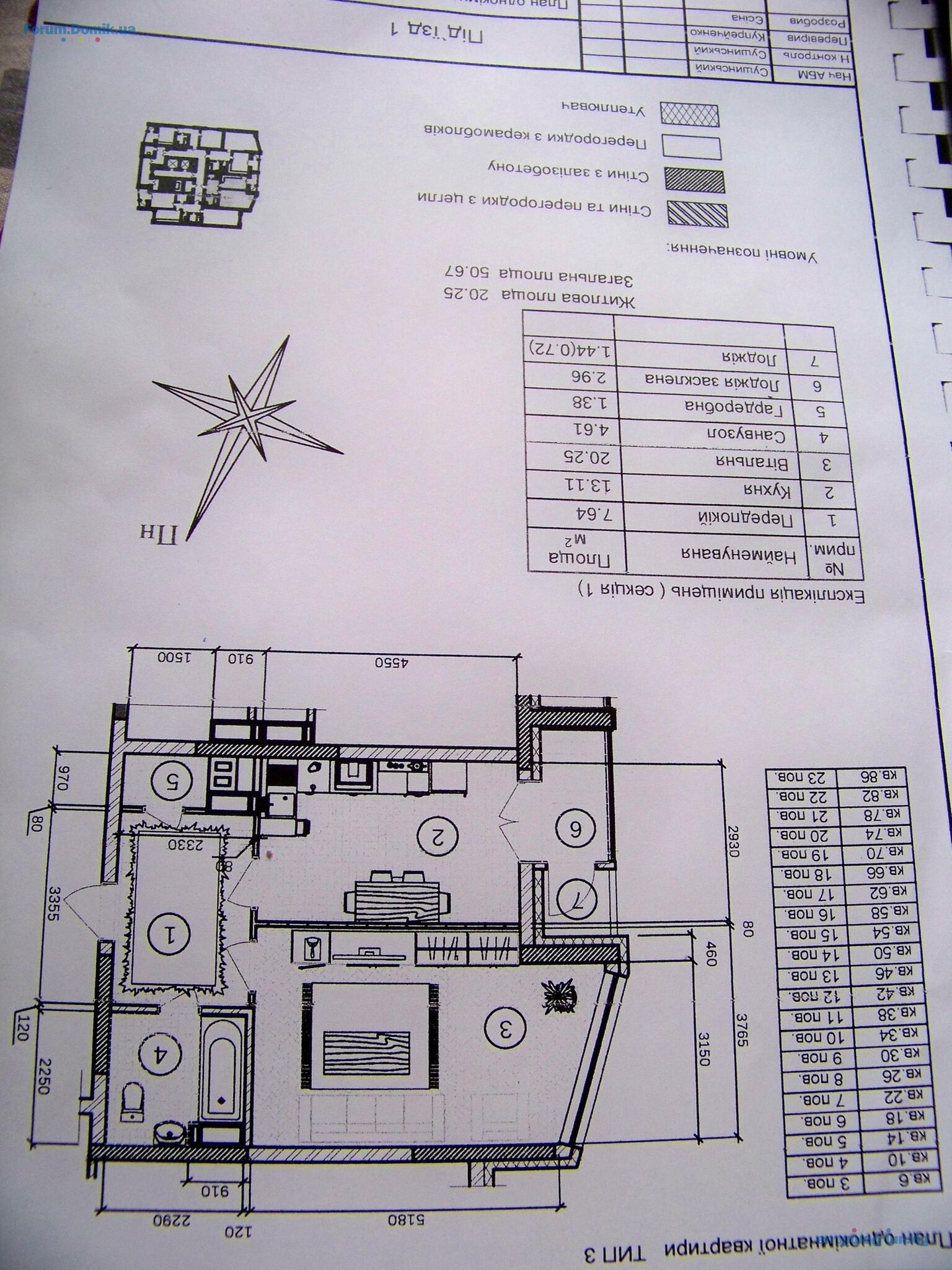

Добрый день. Ребята, как думаете: возможно ли тут предусмотреть разделение комнаты для родителей и будущего ребёнка. Заранее благодарю.
Сами думали в нишу шкаф-купе и комнату пополам полупрозрачной раздвижной системой (половинка с окном - ребёнку).

дуже раціонально, як на мене, але робочі поверхні краще поділити по частинкам кімнати. є припущення, що працювати так пліч-о-пліч не дуже зручно)) можливо стане у пригоді двері як на цьому фото)) через той декор унизу виглядають нетипово та й повітря буде проходити вільно до іншої частини кімнати)) їх так багато різних, тому тепер те, що дітям сподобається обирайте))

Цитата "jorainside":Добрый день. Ребята, как думаете: возможно ли тут предусмотреть разделение комнаты для родителей и будущего ребёнка. Заранее благодарю.
звичайно можливо, як на мене то місця вдосталь)) побачила ось такий варіант. чому б вам не скористатися подібним плануванням: прибрати штори та встановити двері. саме завдяки дизайну вони будуть дуже доречні)) коли є бажання - відчинили двері та у вашій половині буде сонячно)) ви казали про розсувну систему, у вас є приклад, який вас зацікавив?))
jorainside
395
14 вересня 2016
09 лют 2018 11:29
Приклада нажаль поки що не маємо... Натомість є фантазії, і розуміння, що всеж буде трохи тіснувато... Потрібно збирати кошти на 2-ох кімнатну))
