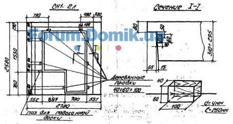

Схема, не то чтобы я понимала, что все это значит, но вдруг кому-то пригодится...

Цитата "Welpe":Схема, не то чтобы я понимала, что все это значит, но вдруг кому-то пригодится...
Тут просто размеры,увы
Откуда эта схема? не похоже, что это из наших домов. У нас размеры, по идее, меньше на прилично да и тумба, судя по фотографиям, меньше чем дверь.

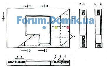

Панель с балконной дверью в серии п44к
балконный порожек в П44 удалять нельзя, из-за конструктивных особенностей панели. Панели в п44 имеют «бубличную» разрезку, т.е. в плоскости панели есть проем, обрамленный со всех сторон. При удалениии порожка панель потеряет жесткость и наружается шов между панелью на вашем этаже и нижней панелью. Это ведет к нарушению тепло- и пароизоляции не только у вас но и у соседа снизу.
КАРТА ТЕХНОЛОГИЧЕСКОГО ПРОЦЕССА АРМИРОВАНИЯ И ФОРМОВАНИЯ СТЕНОВОЙ ПАНЕЛИ СН 1-2л(пр)
а у нас в доме точно такая стоит?

25 січ 2017 21:13
скорее приблизительно. это самое похожее, что я нашла
