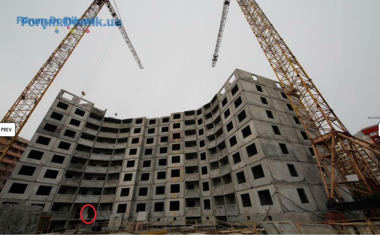

На средней фотке видно, что на первом этаже для пожарного выхода из плиты под окно выпилили проход.
Я специально сфоткал проблемные места. На первой фотке видно что слева все балконы еще не покрашены, наверное ждут весну, хотя все люльки уже убрали. На другой фото видно что торцы утеплителя на балконах не заделали и не закрасили. И на это видно что балкон первого этажа еще не готов...
Так это же отличные новости - значит можно выпиливать эту ненужную деталь под окном))).
Да не выпилили, а заложили кирпичом. Что не видно разве?

Могли бы уже и дверь в размер проема заказать, а не закладывать дыры!
Увеличьте, присмотритесь, сравните с верхними этажами - всё станет ясно)).
Точно. Этажом выше видно как было изначально. Заложили кирпичом лишний проем в окне.

Форумчане, вопрос с подоконной плитой снят.
DrFrog, ввел в заблуждение, на первом этаже плита изначально другая. Поэтому никто ничего не пилил.

А что конкретно та плита(подоконный апендикс) держит, можно схематически изобразить на рисунке, ну или хотябы объяснить!?

Цитата "SanYork":А что конкретно та плита(подоконный апендикс) держит, можно схематически изобразить на рисунке, ну или хотябы объяснить!?
присоединяюсь к вопросу, очень интересна физика и механика процесса такого держания))

Цитата "Skypewalker":
+1
Хотелось бы узнать можно ли его убрать или нет =)
НЕТ!Ну сколько можно блин.Там арматура стягивает соседние панели.Этот аппендикс очень важная фигня как оказывается.Живу в панельке где надо мной мудак выбил этот парапет так на 2 этажа вниз начали ползти трещины даже в парадном.
Да смысл говорить, тут от силы 5% инвесторов сидит на форуме, все равно найдется 100500 "человек" которые вынесут все к черту да еще и арочку запилят...
Можете пояснить по поводу порожка. В наших "звездочках" порожек есть, а в домах с полностью застекленной лоджией (например, Ж/Б "ДУБРОВИЦЯ" (Ж/Б №11) ЖИТЛОВИЙ МАСИВ "ПАТРІОТИКА") порожков нет. Может он не нужен?
Так арматура стягивает соединение панели в подоконнике или в пороге двери, который продолжается и в подоконник? Кароче говоря как и где в той панели проходит арматура?
Стягивает пол кухни с полом лоджии.Если выбить,плиты начнут разъезжаться,а некоторые еще и порожок ебнут, тогда вообще атас.
С подоконной тумбой все понятно - трогать нельзя. С порожком непонятно. В проектах домов типа Ж/Б "ДУБРОВИЦЯ" (Патриотика) порожков нет! Могу даже вечером выложить фото. Может его можно удалять в "звездочках"? Кто знает.
Ж/Б "ДУБРОВИЦЯ" вообще абсолютно другой дом!Что в нем и как я не разбирался, в наших домах КТУ нельзя ничего выбивать все это чревато пиздецом.Порожок все так же стягивает между собой балконную плиту и плиту пола кухни.
