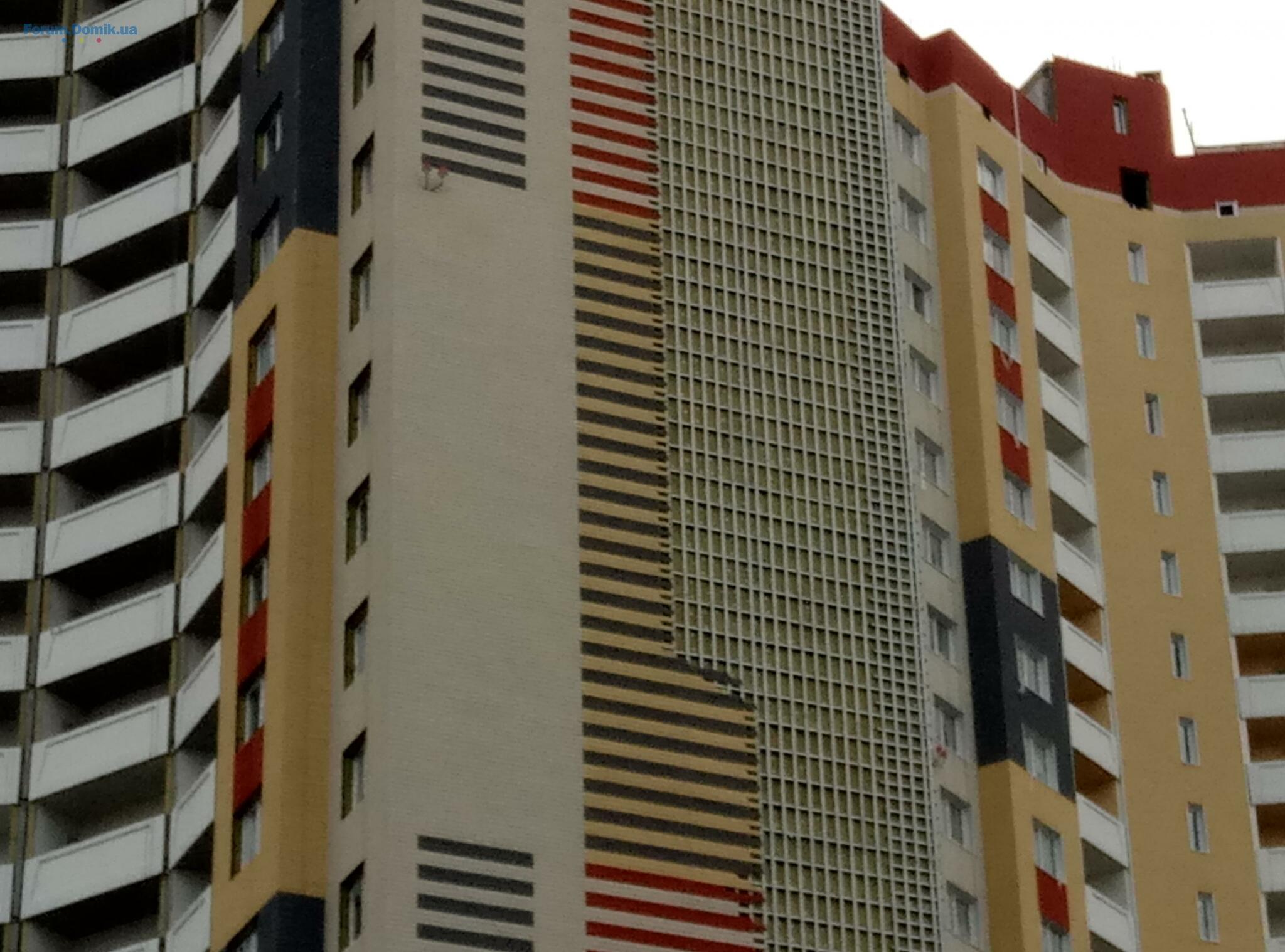

сегодня прогулялись возле строки
[/img]
kapelka
Гість
16 лютого 2016
12 лист 2016 17:25
Цитата "belazik":Сегодняшнее фото. Та самая квартира на 17 этаже обзавелась еще одним кронштейном под кондиционер
Сегодня ездили туда, долго присматривалась и не могу понять что это, но это точно не кронштейны.
Это сигнальные огни. На всех высотных домах такие есть.
А что они на 17этаже делают,он же на крыше стоят всегда.
Если это действительно сигнальны огни, значит их ставят там так как дома вокруг значительно ниже и скажем если над домами будет лететь вертолёт он может тупо влететь стену из-за того что придерживался уровня окружающих домов.
Хм...да, это похоже на правду,ведь Лико 16-18 этажей весь.
Что-то не так. Сигнальные огни должны обозначать кышу здания, т.е. нужно летать выше них. При чём тут 17-й этаж если дом на 24 этажа + крыша??
Наверное они будут и на 17м и на крыше. А именно на 17м по тому, что сигньные огни ставят на жилые дома имеющие выше 16 эт.В от и обозначает 17й и крышу. Типа такого
https://www.google.com.ua/search?q=сигнальные+огни+на+высотных+зданиях&client=ms-android-lenovo&prmd=ivn&source=lnms&tbm=isch&sa=X&ved=0ahUKEwiSupCgmKrQAhUGBSwKHdI8AksQ_AUIBygB&biw=360&bih=559#imgrc=MUW9PgJB4NRv7M%3A
Вот тут смотрела //zom.com.ua/normativnaja_baza_(ukr).html
Посмотрите еще на первое фото на этой странице, там на торце дома такие же огни на уровне 23эт.
Я думаю близость аэропорта плюс "общий фон высоты" окружающих домов 17-18 этажей, возможно поэтому. В других районах, где аэропорта нет, действительно сигнальные огни только на крыше.
Цитата:Розташування та будівництво об’єктів, дійсна висота яких перевищує 50 метрів, погоджуються з Міноборони, Укравiатрансом, Украерорухом.
Цитата:154. З метою забезпечення безпеки польотiв повiтряних суден особи, яким належать постiйнi i тимчасовi висотнi споруди, зобов’язанi розмiстити на цих спорудах за власний рахунок нiчнi i деннi маркувальнi знаки вiдповiдно до норм придатностi аеродромiв.
Как им "погодили" так они и разместили. 17 эт. + на крыше будет. DrFrog у вас квартира на 17 эт.?
ale-x
a
47
29 квітня 2016
15 лист 2016 07:57
8.2.12.2. Перешкоди повинні мати світлове огородження на самій верхній частині (точки) і нижче, через кожні 45 м (не більше) ярусами, при цьому у верхніх точках перешкод повинні бути встановлені два загороджувальних вогні, що працюють одночасно.
На димових трубах або інших аналогічних спорудах верхні вогні повинні розміщатися нижче зрізу труби на 1,5-3 м.
Загороджувальні вогні, що встановлюються на об'єктах, що знаходяться на курсах зльоту і посадки повітряних суден (ДПРМ, БПРМ, КРМ і т.п.), повинні бути розміщені на лінії, що перпендикулярна осі ЗПС, з інтервалом між вогнями не менше трьох метрів. Вогонь повинен бути подвоєної конструкції.
8.2.12.3. На об'єктах, що мають велику протяжність або групах близько розташованих об'єктів, верхні загороджувальні вогні, принаймні, на точках або краях об'єктів, що мають найбільше перевищення стосовно поверхні обмеження перешкод, повинні бути розміщені так, щоб можна було визначити загальні обриси і протяжність об'єкта. Якщо два або більше країв перешкоди знаходяться на одній і тій же висоті, допускається маркувати тільки край, найближчий до льотного поля.
Інтервали між загороджувальними вогнями в повздовжньому відношенні не повинні перевищувати 45 м.
8.2.12.4. Висотні будинки і споруди, розташовані всередині забудованих районів, повинні бути позначені загороджувальними вогнями зверху вниз до висоти 45 м над середнім рівнем висоти забудови (рис.8.6.)
Рис. 8.6. Приклад свілоогородження перешкод
Примітка: Розміри А,Б дорівнюють 45-90 м; В,Г,Д менше або дорівнює 45 м.
8.2.12.5. Кількість і розташування загороджувальних вогнів на кожному рівні, що підлягає маркуванню, повинно бути таким, щоб із будь-якого напрямку в горизонтальній площині було видно не менше двох вогнів.
17 этаж это 44,8 - 47,6 м

Вобщем да, как и предполагалось, близость к аэродрому требует дублирования сигнальных огней на высоте ~45-ти метров. Возможно "линейки" по торцам дома так же являются "денным маркуванням"
К стати, по аналогии другие дома Эврики тоже должны будут иметь подобного рода огни. Прям квартал красных фонарей будет
